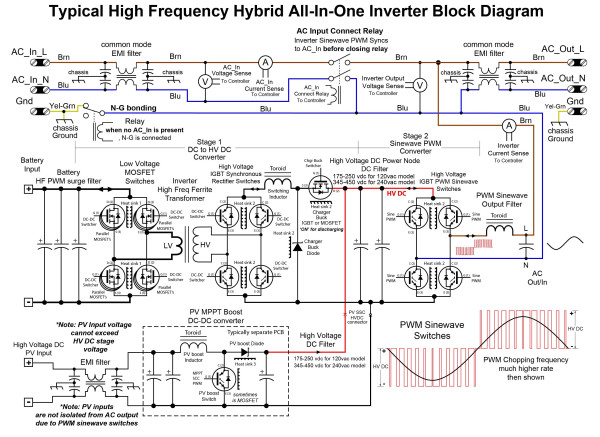

Tak opět aktualizace,na tom opravovaném měniči se odporoučelo MPPT,sepne dá 170W a vypne,přitom vedlejší master měnič v tu chvíli dává 3.5kW na stejném poli. Neválí se někomu tento měnič doma po poruše měniče s dobrou deskou MPPT? Je to ta vrchní uvnitř koupil bych ji? Nic není vidět a napětí jde jak z baterky,tak ze strany panelů,Díky.

Nemúže to být tento případ: Pokud je to na stejné baterii, může být problém v nabíjecím napětí.Ne to co ukazuje měníč, ale jaký je skutečný.Měl jsem podobnou závadu a stačilo měniče dát na změřené stejné nabíjecí hodnoty napětí.Do dnes to běží bez závad.

Ono stači za chodu, ten co dává vĕtši výkon, odpojit mu panely.Pokud na tom slabší výkon naroste je to jasné

Zkusil bych proměřit ty výkonové součástky ve zvyšovacím konvertoru. Měla by tam být jen ta dioda a jeden spínací tranzistor.
