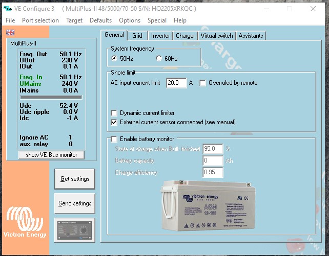

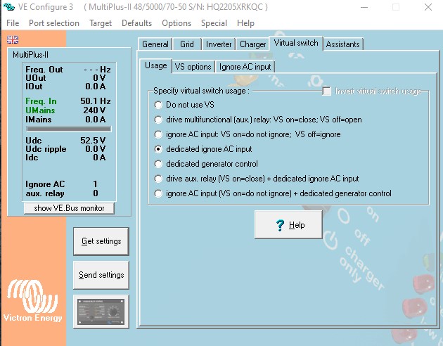

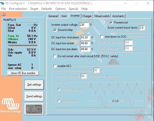

Re: MULTIPLUS II 3 phase AC ignore při přetížení nefunguje
Dnes jsem dělal další testy a hová se to zcela nelogicky. Proud z DS mám omezený na 20A a PowerAssist aktivní viz obrázky nastavení. Dále jsem pořídil dva záznamy obrazovky, kde je vidět jak AC ignore si děla co chce. Netušíte co by to této jednoduché logiky ještě zasahovalo, že se to chová takto ?
1. AC ignore nefunguje, stykaše spínají jak chtěj
2. zmíněné omezení produ ze sitě, také nejde. To teda na videu není vidět, ale když jsem připojil zátěž cca 6000W, tak si to vše bralo z DS nebo z bateri, ale žádná kombinace odběru baterie+DS
Máš aj zapojené externé prúdové čidlo? Lebo ho máš zaškrtnutý, tak či to nie je problém.
Už jsem power assist dlouho nenastavoval, ale nemá být spíš zaškrtlý dynamic curent limiter ? A ve VS do not use VS ?MartinPi píše:Ano mám ho zapojené, originální od victron
Chceš omezeně brát z DS a zbytek měničem ?, Původní funkce mp na lodích, kvůli velikosti jističe v přístavu.
Snazim se rozchodit to same - prisosavani s moznosti manualniho zapnuti AC in(delal jsem tu nove vlakno 2 dny zpet a uz jsem doufal ze tam postnu "vyreseno" se screenama jak na to), ale taktez se mi nedari. To co popisujes jde, tento tyden jsem MP2 nastavil na prisosavani pro sklokeramiku a bez problemu, FVE dodavala svoje a zbytek se bral ze site (nastaveni to co je tu uz vicekrat zmineno) - nastavine vic jak 2 dny bez problemu. Nasledne jsem si zacal hrat s asistentem pro manualni spusteni pres AUX a od te doby konec, stejny problem jak ty (i kdyz jsem nahral backup config file) - pri sepnuti zateze se sepne AC in, pokryje veskerou spotrebu + jeste se rozejede dobijeni baterie ... od te doby se zmenilo jen to, ze jsem updatoval VEConfig + assistenty, tak jestli tam neni problem.
edit fixnuto: shore limit jsem mel na full a omezeni malo, takze DS vse pokryla - prvne jsem to testoval na vsech 4 plotnach a potom jen na 2 ...
Můžes prosím poslat snímky jak to máš nastavené ? Předpokládám, že to s tímto nastavením provozuješ ? Prosím o kompletní snímky celého nastavení, protože to co jsi popsal, tak něco podobného jsem zkoušel, ale střídač si dělal co chtěl. viz diskuze výše.
Odpojil jsem snímač proudu a deaktivoval v nastavení. A musím říct že to funguje
Byl to první rychlý test, kdy se využily oba zdroje současně DS+střídač cca po dobu 3 min bez jakéhokoliv problému viz obrázek. Díky za typ s tím čidlem. Na další detailní testy se dostanu v průběhu týdne, dám vědět jak jsem dopadl.

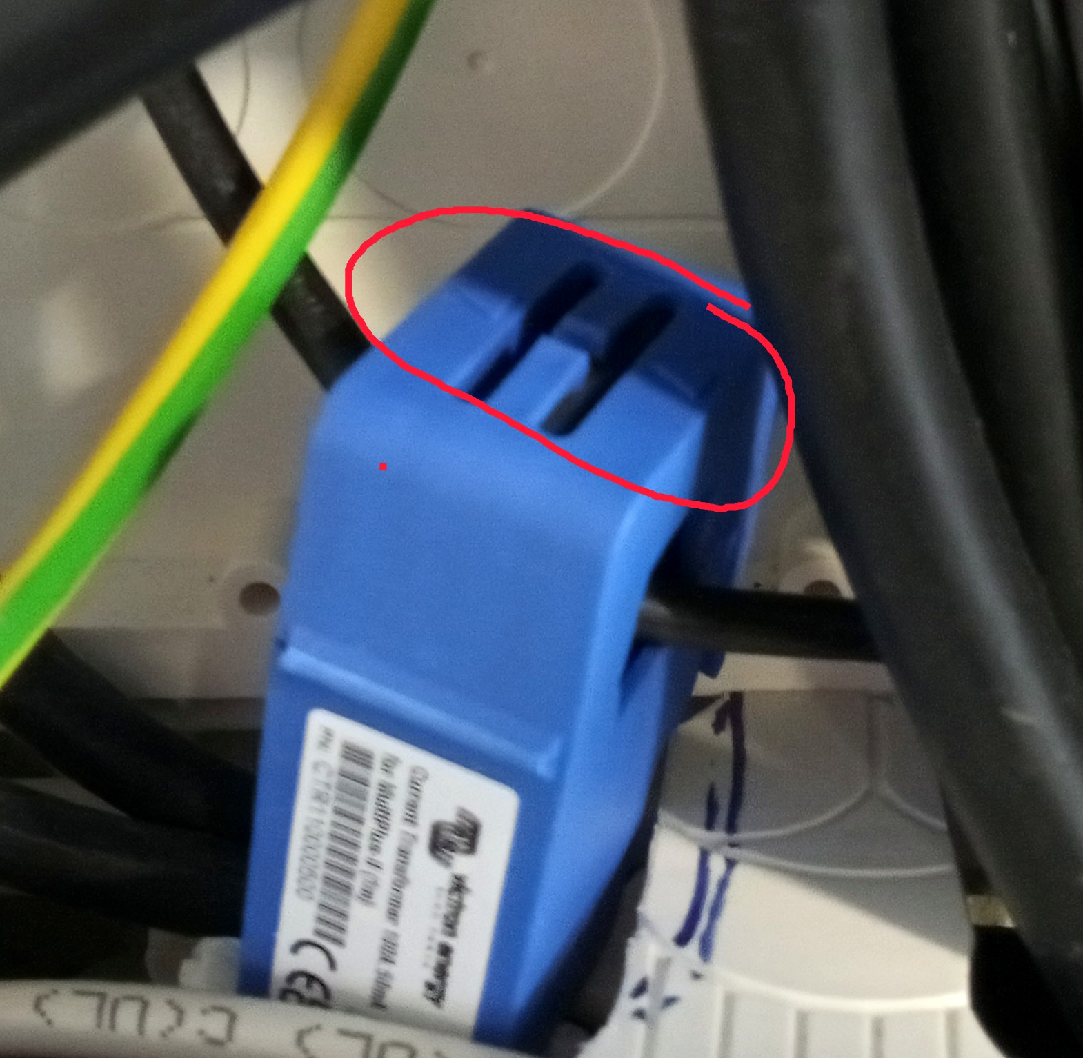

Asi tuším proc to neslo s tim externim proudovym trafem. Jsou na nem sipky a mam ho presne obracene. To mi uniklo. Dam vedet az to predelam.
2 kWp V, 4kWp J, Victron 1x MPII 5k/48V/GX, 2x MPII 5k/48V, Victron MPPT 250/100-CAN, Baterie 12,8 kWh LiFePo4 16S
externi proudove cidlo u mp k nicemu neni pokud neni v systemu dalsi dc/ac menic. taky jsem ze zacatku naletel a mam ty cidla jeste nekde pohozene v dilne. zejmena u paralelni konfigurace to pak pri soubehu konfigurace zpusobuje paradni magii.
Takže problém byl opravdu jen v otočeném proudovém externím čidlu. Dnes jsem otestoval funkce AC ignore, jak přes VS, tak i přes asistenty. Vše funguje jak je nastaveno včetně přicucnutí z DS při přetížení. Ještě přikládám foto externího proudového snímače s vyznačením symbolů udávající směr instalace pro případ, kdyby to někdo také řešil.
