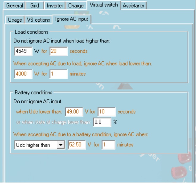

Zkusil jsem otestovat nastavení od Diablo1st. Je to první nastavení logiky AC, které se zdá být funkční dle zadaných podmínek, ještě jednou děkuji. Očekával jsem, že při přetížení MP2 bude stále odbírat z baterie + si přicucne z DS, aby se dohnalo přetížení. Alespoň takhle jsem o tom četl, že to má fungovat v manuálu viz citace níže (Power assist mám zapnutý):

Dnes jsem dělal další testy a hová se to zcela nelogicky. Proud z DS mám omezený na 20A a PowerAssist aktivní viz obrázky nastavení. Dále jsem pořídil dva záznamy obrazovky, kde je vidět jak AC ignore si děla co chce. Netušíte co by to této jednoduché logiky ještě zasahovalo, že se to chová takto ?
1. AC ignore nefunguje, stykaše spínají jak chtěj
2. zmíněné omezení produ ze sitě, také nejde. To teda na videu není vidět, ale když jsem připojil zátěž cca 6000W, tak si to vše bralo z DS nebo z bateri, ale žádná kombinace odběru baterie+DS

Můžes prosím poslat snímky jak to máš nastavené ? Předpokládám, že to s tímto nastavením provozuješ ? Prosím o kompletní snímky celého nastavení, protože to co jsi popsal, tak něco podobného jsem zkoušel, ale střídač si dělal co chtěl. viz diskuze výše.

Odpojil jsem snímač proudu a deaktivoval v nastavení. A musím říct že to funguje
Byl to první rychlý test, kdy se využily oba zdroje současně DS+střídač cca po dobu 3 min bez jakéhokoliv problému viz obrázek. Díky za typ s tím čidlem. Na další detailní testy se dostanu v průběhu týdne, dám vědět jak jsem dopadl.
