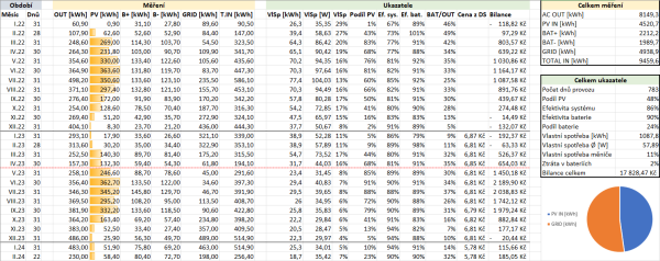

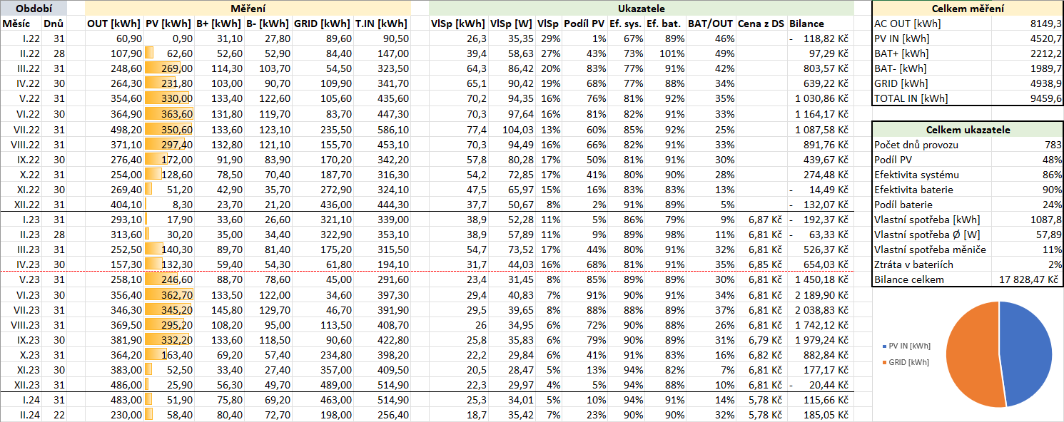

Re: FVE Pojizeří
Update:
Červená čára přechod na Deye. Podíl BAT/OUT se zmenšil, protože po přeskládání na 48 V mi zbyly 2 baterie a dokoupil jsem až na podzim.

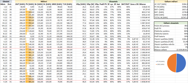

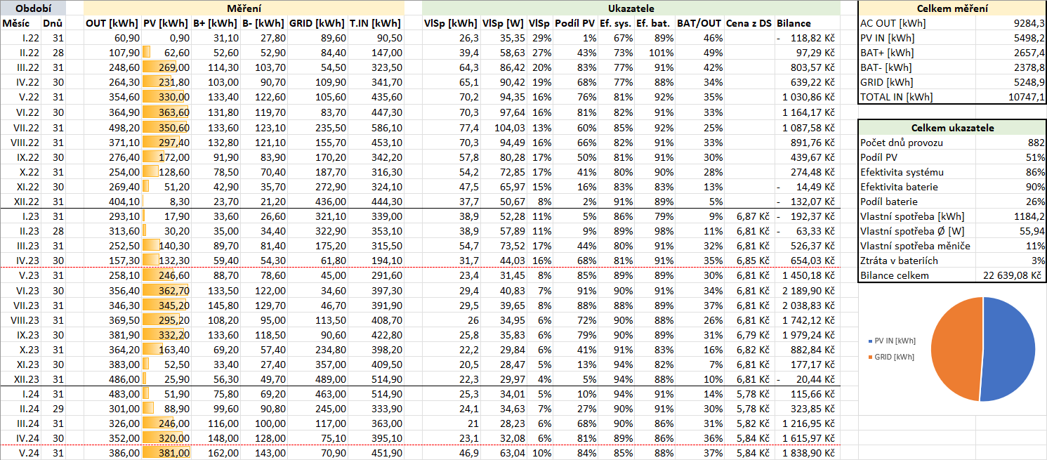

Re: FVE Pojizeří
V půlce května jsem trochu přifouknul Deye krabici a pokračuji ve fotovoltaizaci domu, takže už vaříme a pečeme na FVE
Za květen jsem ze střechy díky tomu stáhnul rekordních 381 kWh. Tím, že mám silnější měnič, se dostávám s % vlastní spotřeby zas do dvouciferných čísel, nicméně nečekám, že to bude horší než s Axpertem.
Pobavila mě jedna věc - na připojení gridu krásný 50A jsitič od Eatonu, nalevo od něj řadová svorka pro N a vpravo obrovská žlutozelená svorka PE - akorát nezapojená
Jediné propojení s PE je přes výstupní svorku a ta je tedy i vnitřně propojená s krytem. Plus je ještě místo pro připojení ochranného vodiče na krytu. Budiž ke cti výrobce, že v manuálu ta svorka taky zapojená není, ale strašně to svádí na první pohled.
Jo a vrčí... na 51°C se uvnitř zapíná nějaký ventilátor na rozhánění tepla a je dost slyšet. Na 53°C se přidá vnější dvojice ventilátorů a na minutku profoukne chladiče na zádech měniče. Ještě, že se to odehrává jen při velkém provozu cca od 10 do 17 hodin. Jinak ticho a ani žádný slyšitelný VF bordel.

Re: FVE Pojizeří
pekná excel tabulka. nevedel by si niečo viac onej? čo tam všetko máš zarátané (skratky moc nehovoria) poprípade zazdieľať pre inšpiráciu. ďakujem.

Re: FVE Pojizeří
Tabulka je dělaná pro opis dat ze SolarAssistanta, sloupečky odpovídají přehledu Totals.
Legenda k tabulce:
OUT - energie odebraná za měničem
PV - energie dodaná panely
B+(-) - nabíjení (vybíjení) baterie
GRID - energie odebraná z distribuční sítě
T.IN - součet vstupní energie do měniče = GRID + PV
VlSp [kWh] - vypočtená energie vlastní spotřeby měniče
VlSp [W] - přepočet vlastní spotřeby na průměr příkonu
VlSp [%] - procento vlastní spotřeby z T.IN
Podíl PV - procento dodané solární energie z T.IN
Ef.sys - efektivita systému - poměr mezi OUT a T.IN
Ef.bat - efektivita baterie - poměr mezi B- a B+
BAT/OUT - podíl baterie na OUT energii
Cena z DS - jakýsi můj výpočet ceny za kWh
Bilance - moje cena za kWh * (OUT - GRID)
