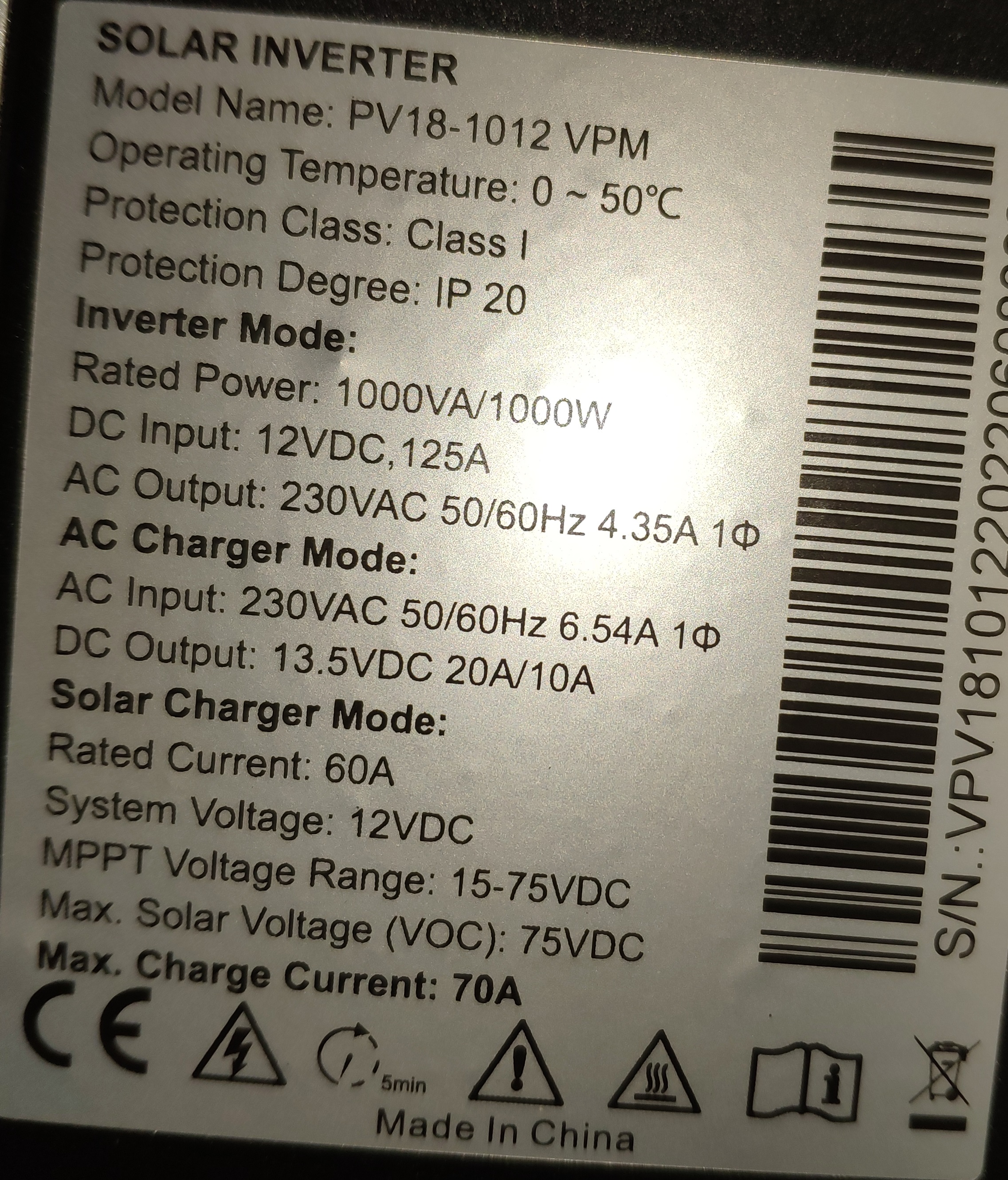

Ahoj, o pár příspěvků výše jsem si všiml, že bokser01 řešil u měniče MUST spadnutí MPPT při poklesu napětí panelů. Můj problém s tím asi souvisí. Předtím jsem měl 1kW 12V MPPT Greencell a ten mi asi po cca měsíci úplně přestal dobíjet ze slunce. Ještě předtím ale fungoval tak, že jsem ho provozoval ve stavu OFF a při dostatečném napětí z panelů se zapnul na dobíjení aku a držel až do večera bez jakéhokoliv zakmitání. Měnič jsem nakonec vyreklamoval a na ebay jsem od nějakého Rumuna, žijícího v Německu koupil "originál" MUST se stejnými parametry (1kW, 12V, MPPT). Nepřišel mi ale MUST, ale nějaký Alien. Nevím, jestli změnil MUST image, každopádně jsem ho začal testovat, ale hned po prvním rozednění mě okolo půl osmé vzbudilo cyklické zapínání a vypínání měniče s charakteristickým pípáním, které bohužel nejde vypnout. Naštěstí to byla sobota a byl jsem doma (v týdnu by ze mě měli sousedi radost). Mám za to, že v měniči není nastavená žádná hystereze vstupního napětí z panelů na to, aby už mohl měnič dobíjet z panelů. To samé pak dělá při soumraku. Já jsem to zatím ošetřil tak, že v době kolem rozednívání a stmívání připojuju na vstup přes chytrou zásuvku sí'tové napětí a měnič zůstane zapnutý. To se mi ale zdá jako drbání pravou rukou na levém uchu. Na měniči chybí stejně, jak bylo už výše řečeno, volba SUB. To, že jde nastavit přes PC, jsem netušil, ale to s tím vypínáním/zapínáním asi nesouvisí.
Můžete mi poradit, jak se s nepříjemným zapínáním/vypínáním dobíjení a tím i měniče ve stavu OFF vypořádat? Chci se ale vyhnout takovému řešení, že bych připojoval panely ráno se zpožděním a večer je odpojoval s předstihem, aby nedocházelo k tomuto nežádoucímu přechodovému jevu. To už by ani chytrou zásuvkou nešlo (ta potřebuje k napájení 230V).
- Příspěvky: 4725
- Reputace:316
Re: Můj ostrůvek Pardubicko
Vyfoť štítek.
Jinak typuji špatná volba panelů které jak je měnič zatíží nestačí pro provoz měniče.
Jaké napětí je na panelech když to kmitá.....
Jinak řešení použít externí mppt, případně vyměnit za kvalitní kousek měniče a né nějaký pochybný od rumuna...., ale fakt must https://shop.mypower.cz/menic-kombinova ... 1000w-9717
Jinak má ten měnič mppt není tam pwm a jaké to má parametry?
Není baterka KO?
PS. Mám revo a to žádné takové blbosti nedělá.
Není baterka KO?

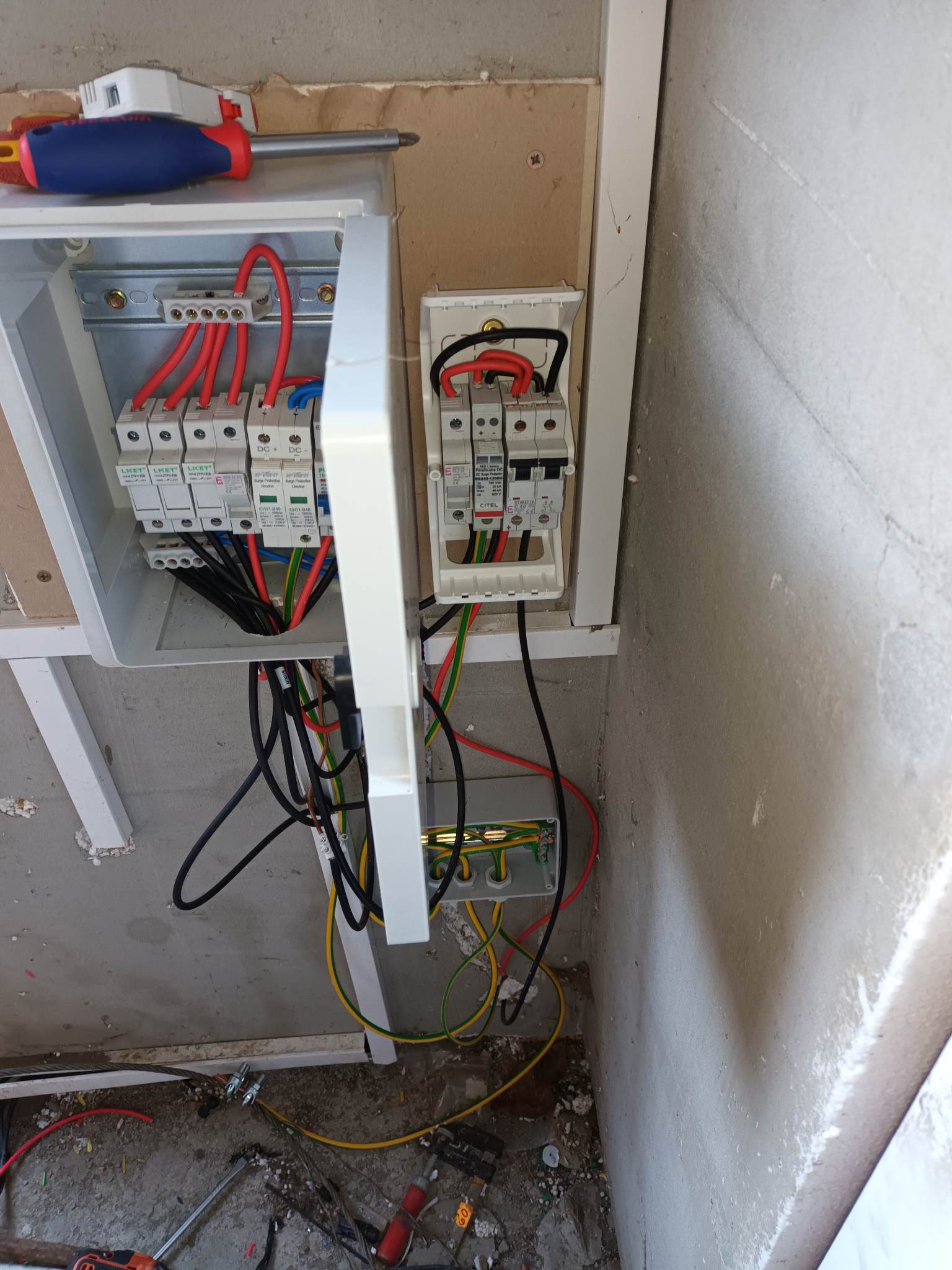

Tak jsem se rozhodl že nastal čas předělat komplet tuto DC "prasečinu" stejně panely dávají prd takže je možnost to celé předělat.
Objednal jsem tedy za prvé dutinky což je asi to dost důležité.
Dále jsem objednal na rady kamaráda 2 nehořlavé desky 135x35cm dám je vedle sebe komplet do toho rohu a na to až namontuji prvky DC atd.
S čím si nevím úplně rady... vedu kabely skrz zeď která je tvořena s omítka - polystyrén - OSB deska - vata - OSB deska - polystyrén - omítka. zatím jsou jen provléknuté dírou... Co by jste doporučili dát? Napadla mě nějaký kousek kovového nebo hliníkového profilu. Tím protáhnout kabely dovnitř.
Chystám to celé předělat již kolem toho nemohu chodit a koukat na to
Také bych potřeboval nějakou svorku na upevnění 16mm2 ZŽ vodiče na lano od zemnění. Chtěl jsem to udělat tak že jsem přikoupil ještě jednu zemnící tyč a 4m zemnícího drátu o průměru 10mm2 V plánu bylo že tyč zarazím do země poblíž tohoto místa na její svorkovnici dám to lano od dalších tyčí a z té poslední tyče půjdu tou desítkou drátem do té zemnící krabice. Nějaká tyč navíc nikdy neškodí. Jen mi vrtá hlavou zda ta 10mm2 bude stačit jestli radši nepřikoupit 16mm2 drát a dotáhnout ho až na tu poslední tyč na svorku a zastříkat proti korozi.
Budu rád za rady. Díky
- lemra79
- Příspěvky: 645
- Reputace:97
- Lokalita: Usteckoorlicko
- Výkon panelů [Wp]: 19560
- Kapacita baterie [kWh]: 10?
- Lokalita:UsteckoorlickoSystémové napětí:48VVýkon panelů [Wp]:19560 Kapacita baterie [kWh]:10?
hele to kmitani pri vypnutem menici mi integrovany mppt dela taky. pri slabem svetle se zapina a vypina cca v 10s intervalu. nejvic se to projevovalo v zime, kdyz byl na panelech snih. Vyresil jsem to tak, ze kdyz jde z panelu cca do 60V zatizi se to automaticky zarovkou 25W/230v. jak je na zarovce vic jak 60v, zarovka se odepne. funguje to bezvadne.

Díky všem za reakce na můj problém.
Nejlépe asi problém popsal bokser01. Akorát mě trochu zklamal tím, že mu to Greencell dělal taky. Můj Greencell to v tom cca 1 měsíci, než odešel, nedělal. Je ale pravda, že jsem ho měl na konci srpna až začátkem září, kdy Slunce vycházelo/zapadalo po strmější dráze, než teď v prosinci. Takže ta doba, kdy k tomu překmitávání dochází, byla výrazně kratší a pod rozlišovací schopností měniče. Navíc jsem teď Slunce minimálně týden neviděl, takže i ráno/večer ta energie je z panelů minimální. Každopádně si myslím, že tohle mohl výrobce měniče ošetřit zvýšením hodnoty napětí, při kterém se měnič zapne resp. začne dobíjet .
Soban:
- panel mám jen jeden monokrystal. 120W. Nevím, ale podle jakého parametru bych panely měl vybírat. Vždyť výrobci udávají jen max. napětí naprázdno a max. proud.
- napětí na panelu, když dojde ke kmitání, je kolem 13 V
- proto jsem si pořídil integrovaný měnič/invertor, abych to nemusel řešit externím mppt měničem. Jinak já jsem na tom ebay v dobré víře kupoval opravdu MUST. To, že přišel Alien, je další věc. Rád bych ale zjistil, pokud ho mám vrátit, jestli by MUST nedělal to samé.
- já jsem nechtěl PWM měnič, protože uvažuju o dokoupení ještě 1 panelu do série a to by už pro PWM nebylo. Proto jsem po vrácení původního Green cellu (což je taky klon MUSTu) chtěl znovu MPPT a dočetl jsem se zde, že MUST už je cosi jako značka kvality. Proto jsem uvítal, že Rumun nabízí tu 12V variantu MUST s MPPT (u nás se dá sehnat jen varianta PWM, na kterou odkazujete). A inzeroval, že jde o typ PV18-1012 VPM. Odkaz na stránkách výrobce je zde: https://www.mustpower.com/pv1800-vpm-se ... ter-1-5kw/
I Rumun ve svém inzerátu používá fotku, na které je na předním panelu nápis MUST a ne Alien.
- baterka KO snad není, mám od srpna 12V/100Ah LiFePO4 a snad taková trubka nejsem, že bych jí tak rychle oddělal
- REVO bych snad i vzal, ale pokud vím, REVO se ve 12V verzi MPPT taky nedělá
lemra79:
- to je zajímavý způsob, ale já 60V na panelu nemám (mám jen jeden, takže max 35V naprázdno), navíc jsem nepochopil, jak se ta žárovka sama "automaticky" odepne. Nebo tam máš nějaké napěťové relé? Pak by tam ale asi nemusela být ani ta žárovka...
Jak říkám teď to revo nekmitá když je vypnuté, ale je na něm 1.6kWp. Co jsem měl ten 12V tak tam netuším, tam byl pořád zapnutý a nebylo to přes zimu.
Jinak jseš si jistý že to je mppt?
Vyzkoušel bych přidat ještě jeden panel zda se to nespraví, protože 150Wp kolik může dávat ráno, 1-2W?
Jaké je provozní napětí toho mppt? Hoď sem foto štítku od měniče.....

Soban: posílám štítek, omlouvám se, jestli je moc velký, neumím s těmi obrázky ve fórech dělat
Bokser01: Už si to pamatuju jen matně, ale myslím, že při zahájení solárního nabíjení bylo u GC relé slyšet, stejně jako teď u MUST/Alien. Jestli je vypnuté v noci MPPT nevím, ale, něco v měniči zapnuté být musí, když hlídá vstupní napětí z panelů a po dosažení nějaké hodnoty se měnič zapne a začne dobíjet. DC klešťák nevlastním, tak nemohu sloužit (navíc už GC nemám, takže to není s čím porovnat).

Bych přidal panely a je to... Za mě má malý výkon panelů. Navíc tento měnič ti papírově umožňuje až 60A výkon z MPPT tedy z panelů a ty jsi tu něco psal tuším o 120wp. Na tento měnič můžeš v poho navěsit 600wp v panelech. Aby jsi nepřekročil nabíjecí proud do akku tak si tam nastavíš omezení třeba na 20A a zapni si vyrovnávání solárního výkonu. Jinak ti MPPT nedá větší výkon než proud do baterky.
