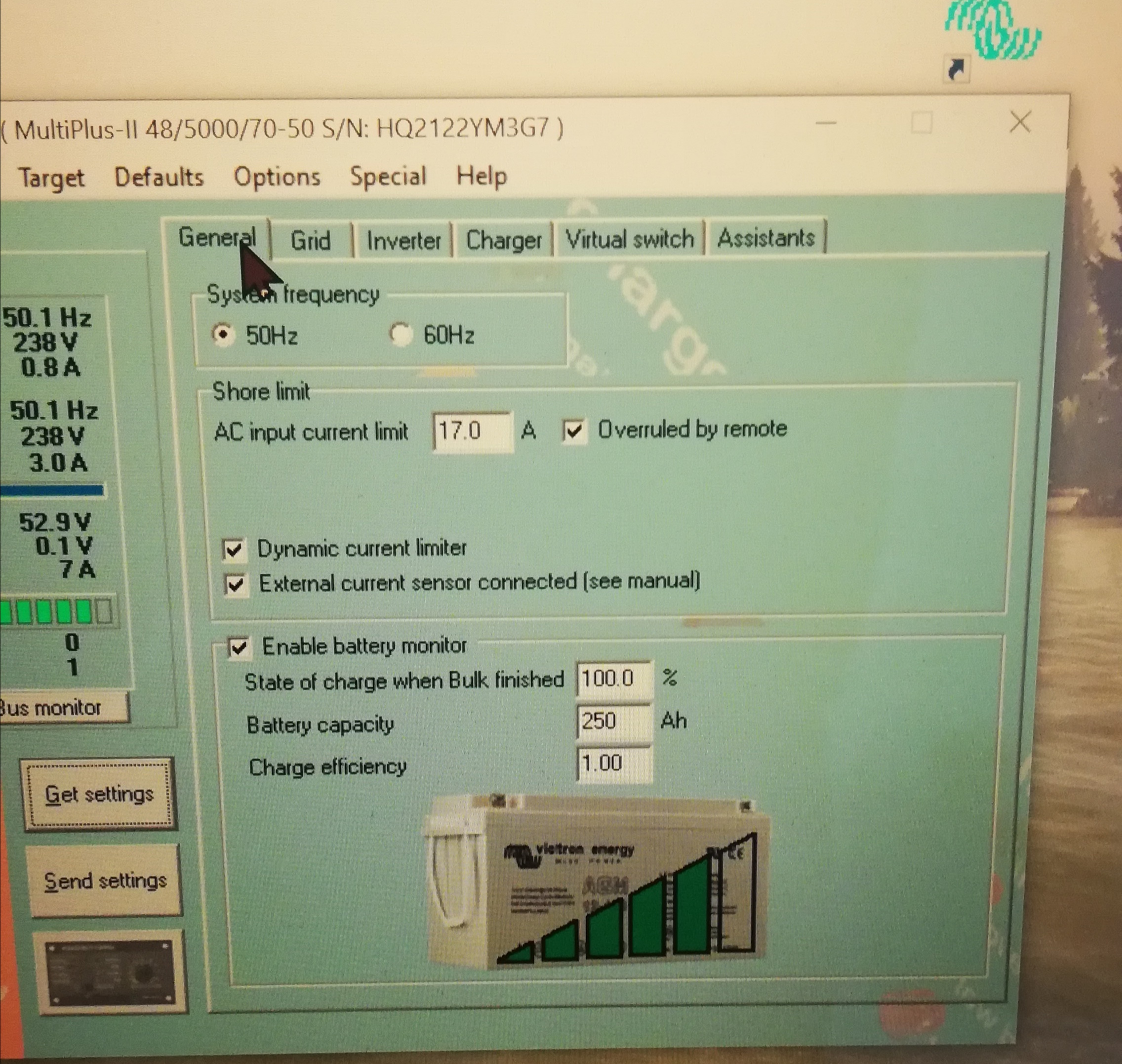

Snad už poslední letní změna nastavení
Při SOC baterie 75% a zapnutí boileru (2,2kW) pokles napětí
na 44V a klesá..

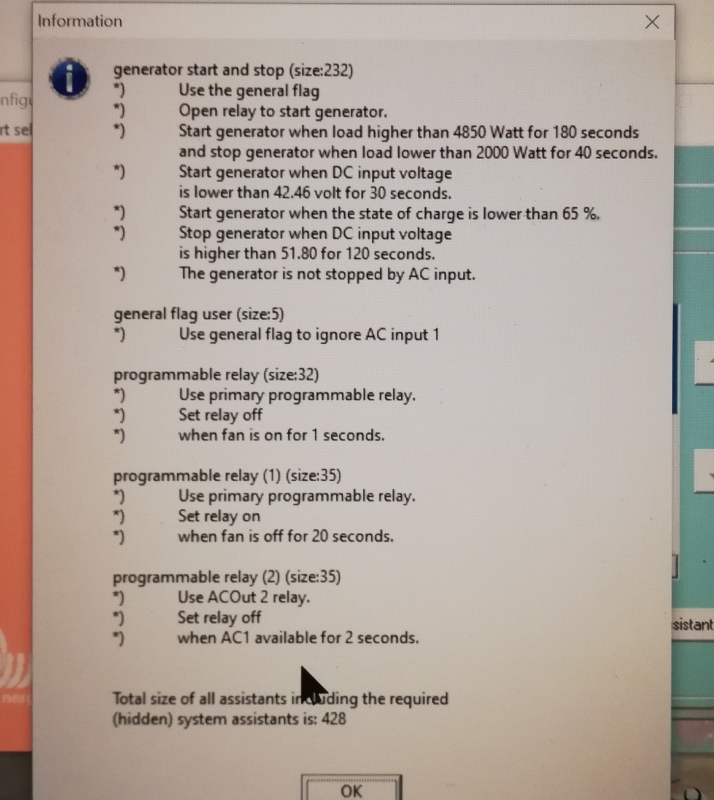

Jestli koukam spravne, tak i grid nabiji baterii. To mas schvalne?
- Ondraf
- Příspěvky: 147
- Registrován: úte úno 15, 2022 6:41 am
- Bydliště: Severozápad

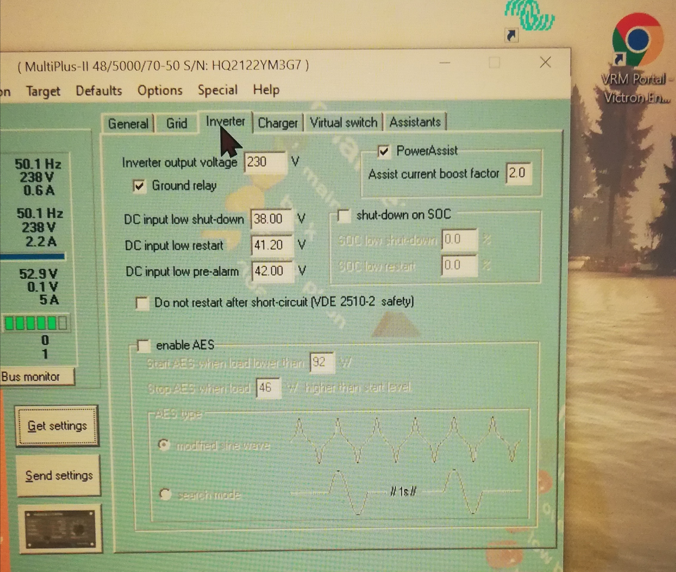

Re: Příběh záložního zdroje
Ano, mám nastaveno 8A nabíjení, do určitého napětí baterie,.
Další podmínka klesne-li pod 65% kapacity baterie.

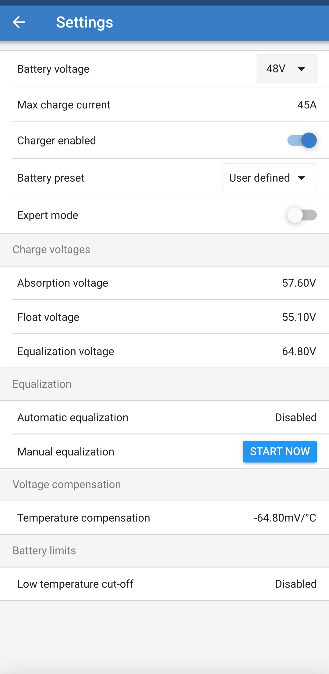

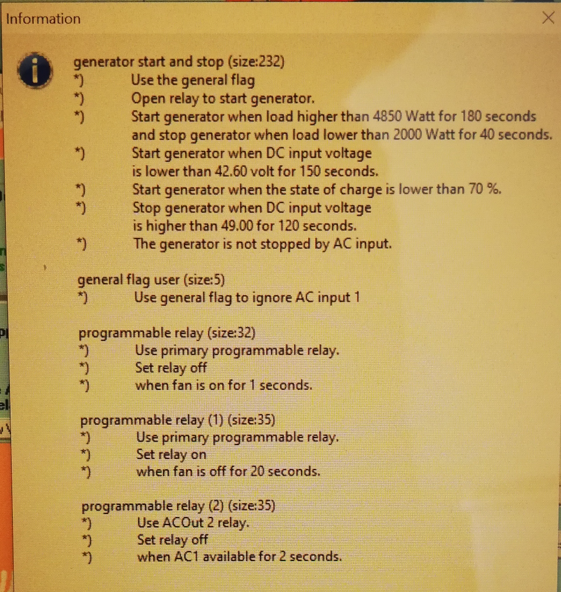

Nové nastavení

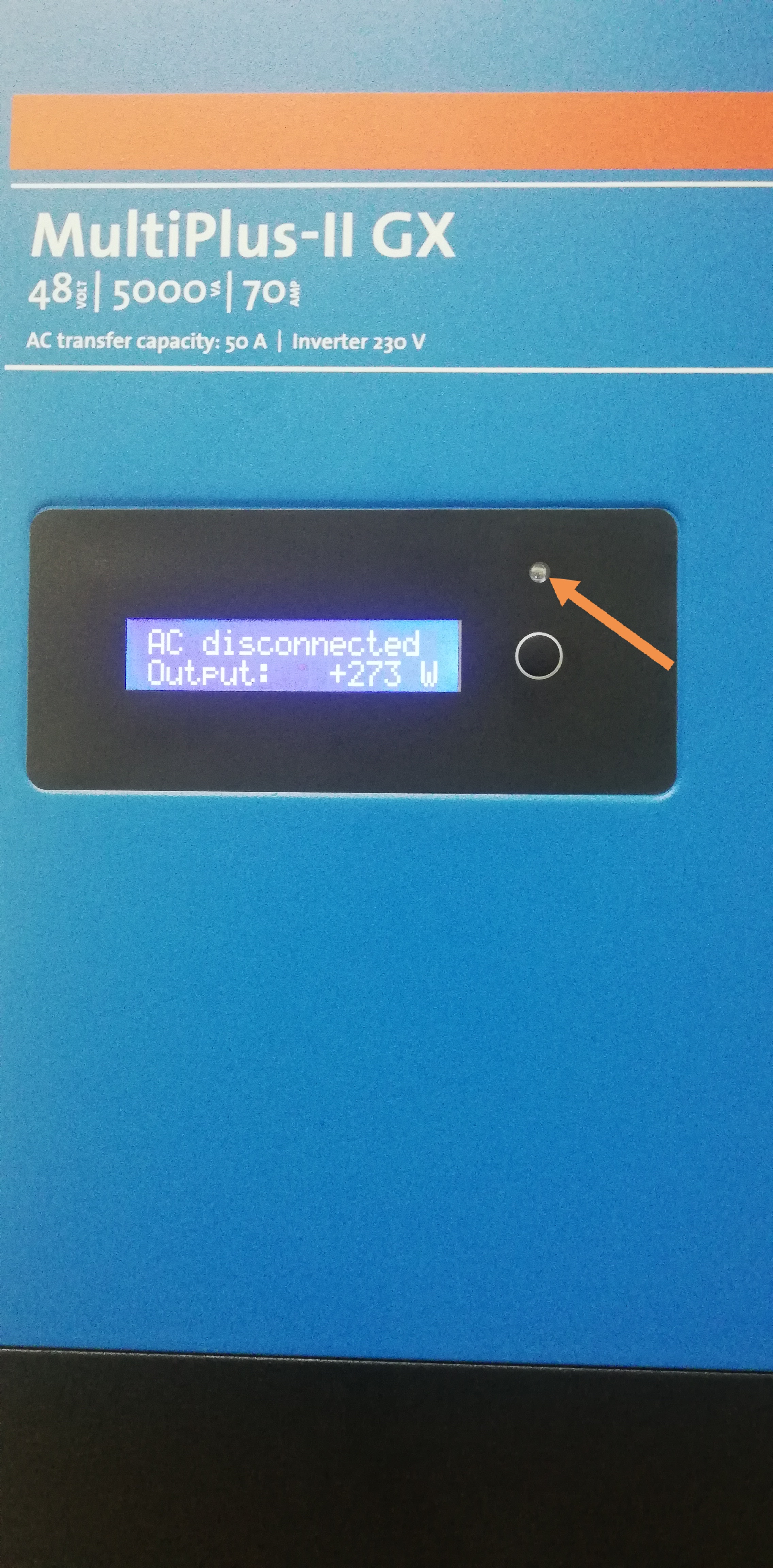

Věděl by někdo k čemu je tento senzor ?
Mě napadlo že je to senzor stmívání displeje, mmm není.
Takže ano, je to senzor na stmívání displejeOndraf píše:Věděl by někdo k čemu je tento senzor ?
V technické místnosti mám téměř stále stejné světelné podmínky, tudíž se senzor neprojevil
To už NEPLATÍOndraf píše:Nové nastavení

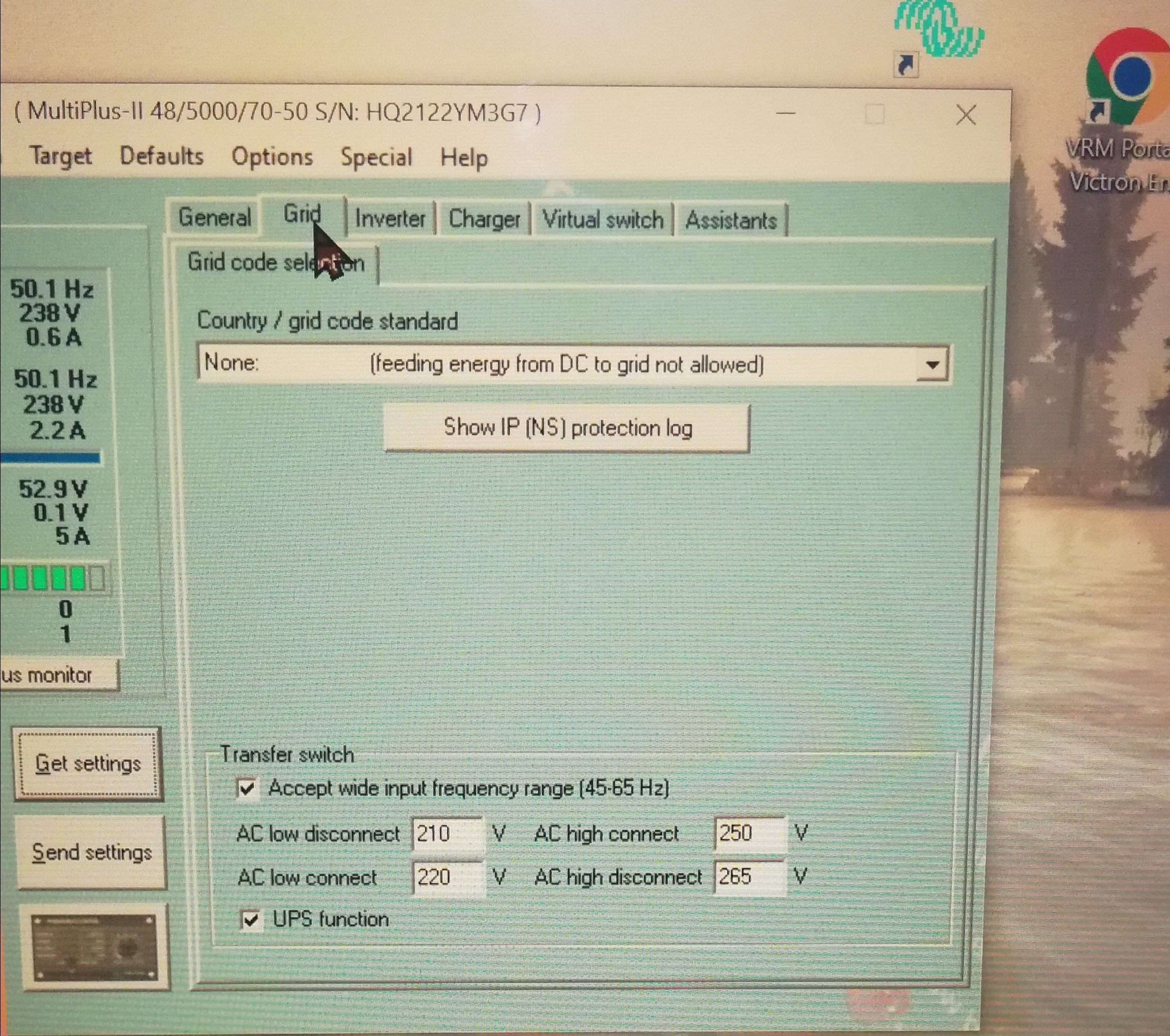

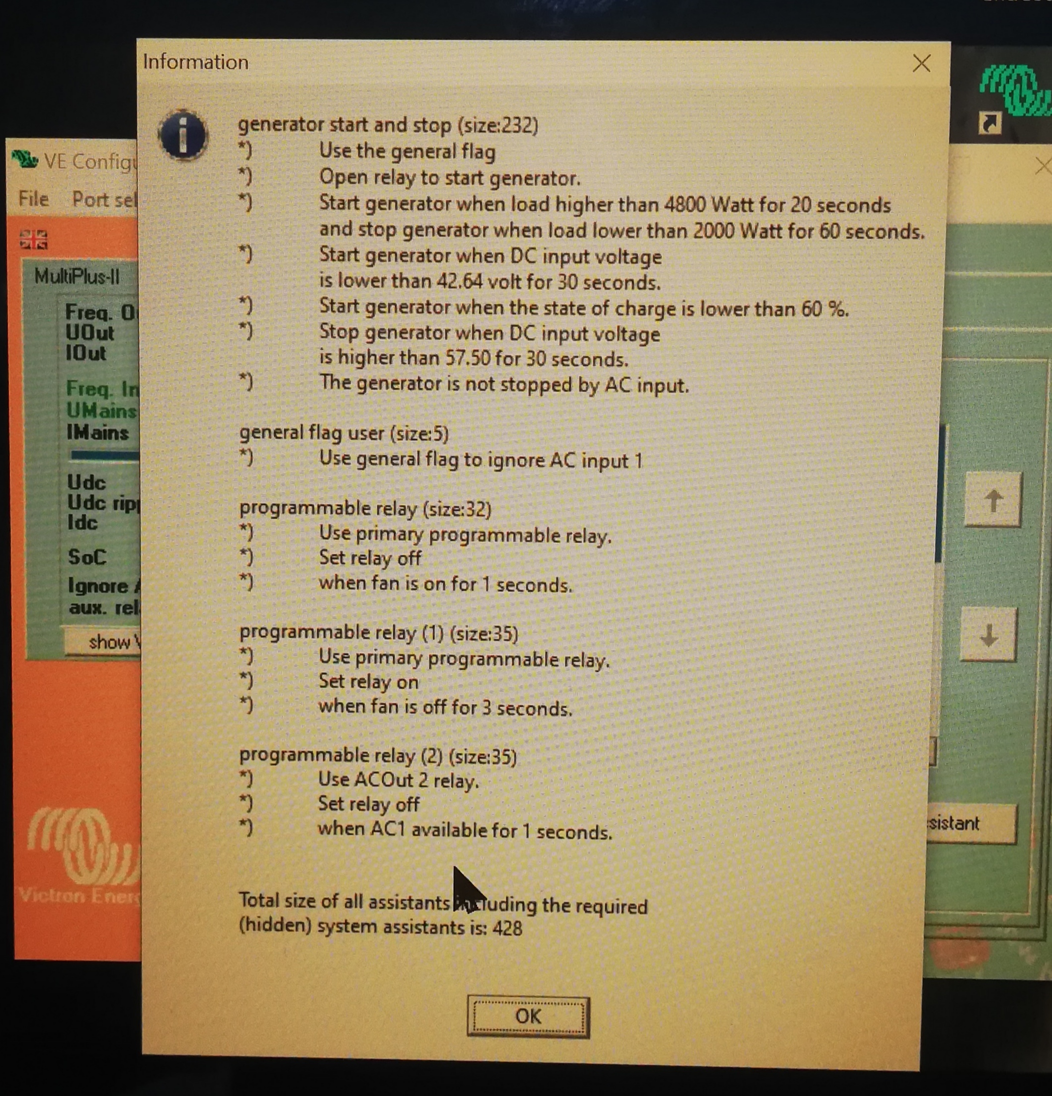

Zimní nastavení poloOstrova

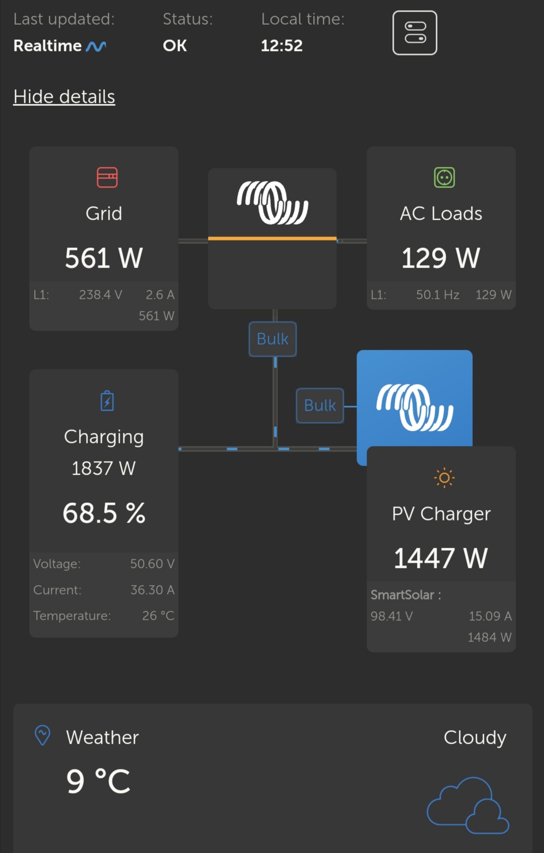

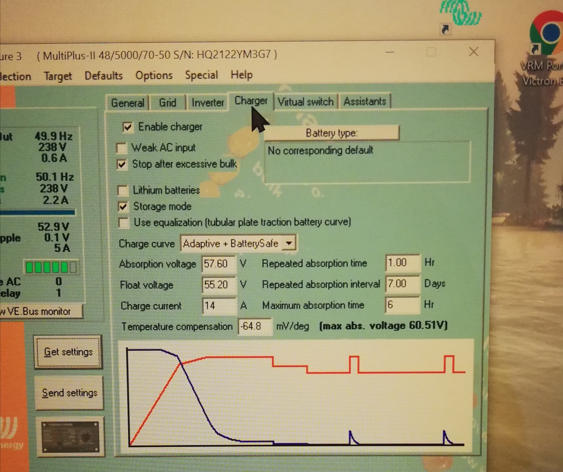

MPPT
Ondraf píše:Takže ano, je to senzor na stmívání displejeOndraf píše:Věděl by někdo k čemu je tento senzor ?
A nebo nefunguje, protože sem na něj svítil baterkou a světlost displeje se nijak nezměnila, ani ve tmě

K čemu tam slouží ten asistent pro relé ovládané podle ventilátoru?Ondraf píše:Zimní nastavení poloOstrova

Já si tím spínám svůj přidaný ventilátorek (Aux Relay)

Aha, tak už je mi to jasné. Já si říkal, co je to za fintu, jestli se tím neovládá něco jinéOndraf píše:Já si tím spínám svůj přidaný ventilátorek (Aux Relay)

Škoda že mulťák nemá aspoň 2 aux relay i víc měl bych pro ně využití
