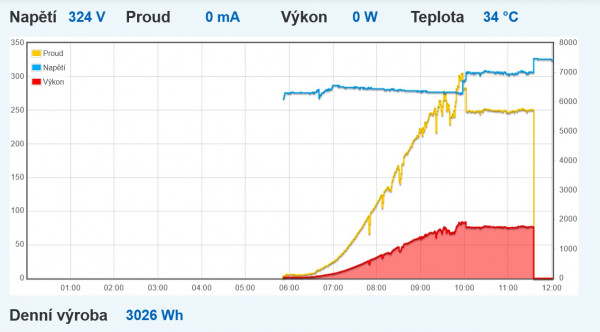

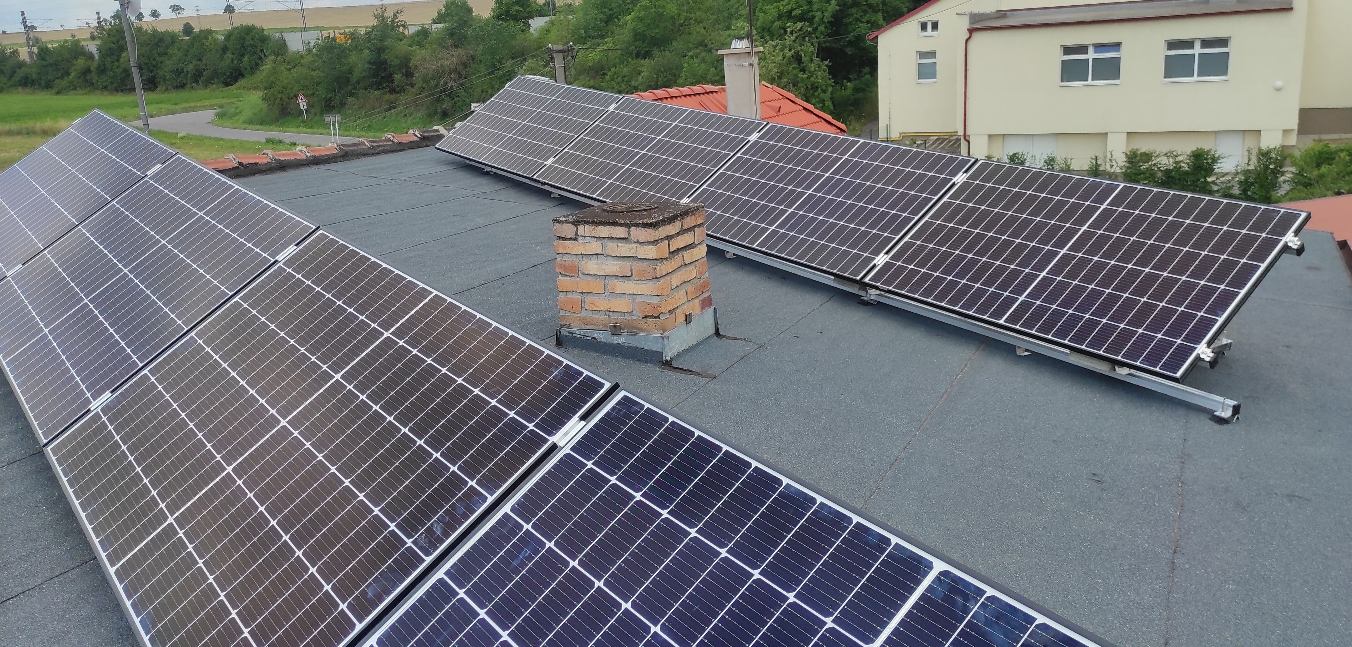

8xCanadian Solar 375Wp+MPPT regulátor OPL 9AC 3kW+Dražice OKC 200/1m2

Od včerejšího večera mám systém v provozu. Dnes se vyrobilo 2,5 kWh, potom už byl bojler 80 l plný. Kdy se tak stalo, netuším, nebyl jsem doma. Během podzimu se nainstaluje 200 l s ohřevem z ústředního topení (krbovky s výměníkem).
Pokud bude zítra dopoledne slunečno, tak měnič restartuji, jelikož jsem ho spouštěl v podmínkách nedostatečného výkonu panelů. Viz návod k obsluze.
Budu průběžně sledovat výkon a pak sem hodím naměřené hodnoty.

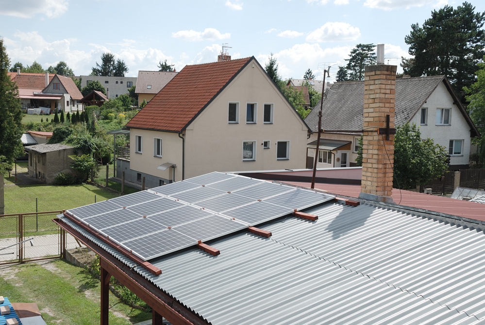

Hodně mě zajímá, o kolik poklesne výkon při vržení stínu od antény na sousedově střeše. Pokud bude pokles jasně patrný, pokusím se se sousedem domluvit na přemístění antény na opačnou stranu komína.
Stín od antény se začíná projevovat již po poledni. Stín od komína nastupuje po čtvrté hodině a na výkon má silný vliv. Např. 700W před zastíněním vs 350 W po zastínění. Dokáže zastínit i 3 panely zapojené v sérii.

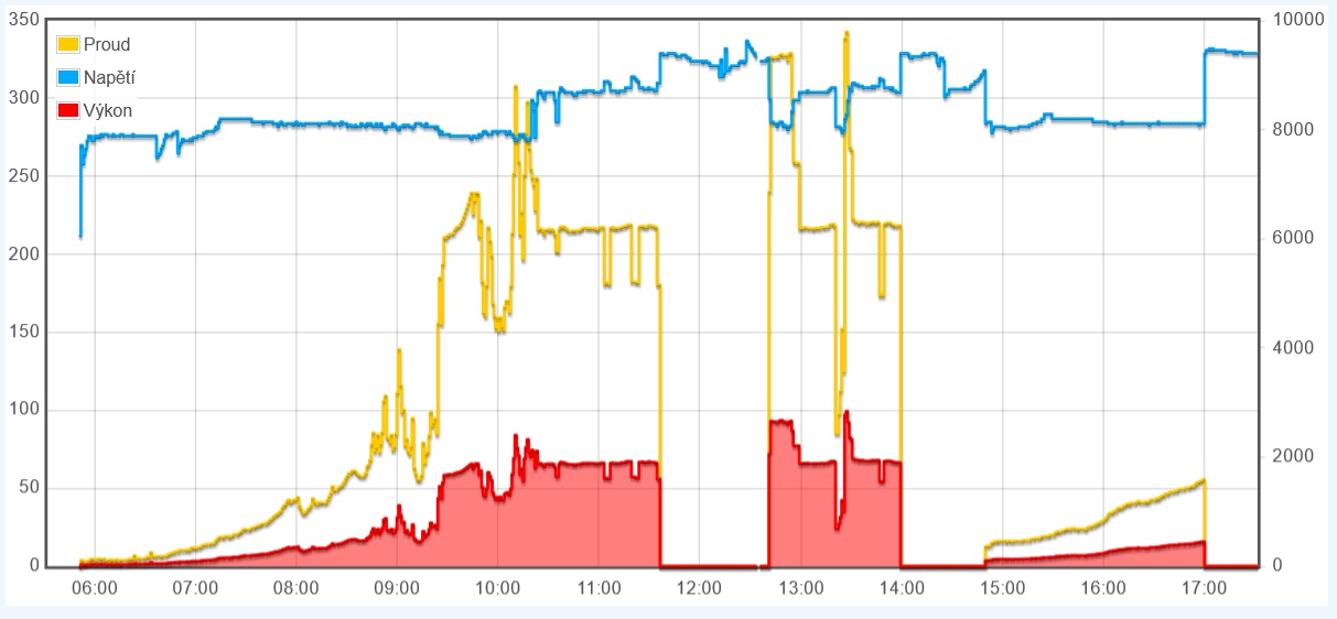

Zatím jsem se dostal na 1700 W. Víc to už letos asi nebude, jelikož mám špatnou orientaci vůči slunci. Nejvyšší výkon očekávám koncem června v jasný a chladnější den. To se možná dostanu přes 2000W.
Dnes dopoledne bylo většinou zataženo a měnič zobrazoval tyto výkony:
6:30 200 W
7:00 230 W
7:30 250 W
8:00 400 W
8:30 500 W
9:00 550 W
9:30 740 W
Potom už bylo plno a jen v 10:15 se na chvíli zapnul bojler a teklo do něj 1600 W při slunečné obloze. Byl jen trochu opar.
Začátkem týdne dorazí zbytek rodinky a spotřeba vody se výrazně zvedne, takže to pak bude zajímavé sledovat.

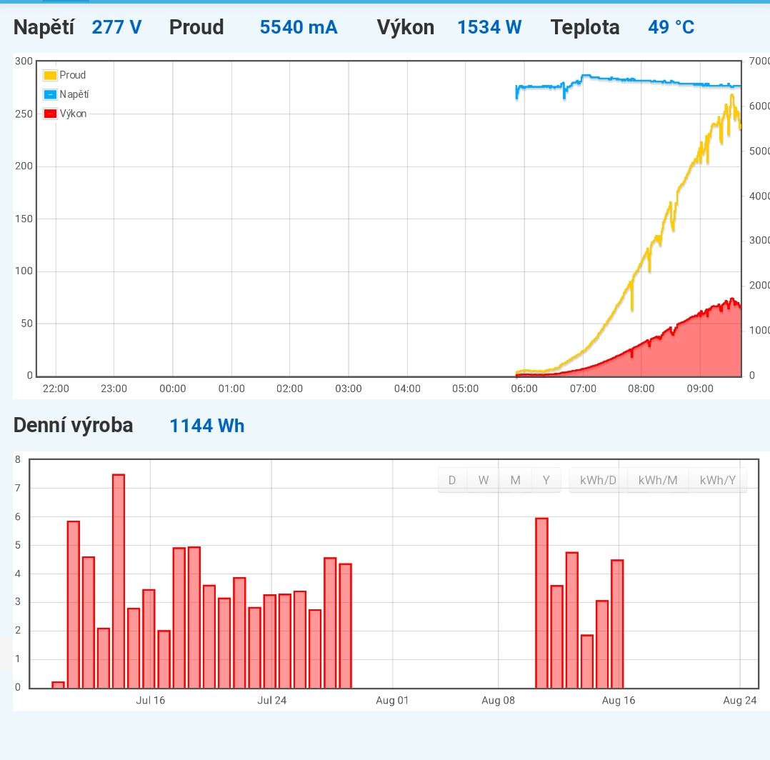

Zdravím kolegové,
taky přispěju se svojí troškou do mlýna

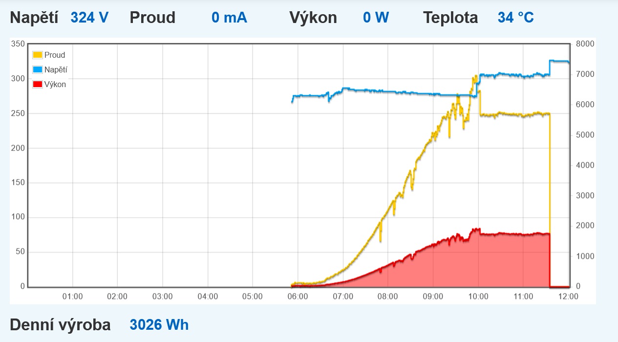

před cca. 3 týdny jsem také zprovoznil můj FVE ohřev vody. Výkon 3 kW ( 8 x 380 Wp/EDIT: CanadianSolares CS3L-380MS) , panely čistě na JIH, sklon 35°
Bojler Dražice 160l, spirála 2,2 kW
Při slunečném dni běžně dává přes 2 kW - data ukazují někdy i přes 2,5 - 2,8 kW i když spirála by měla býtjen 2,2 kW
Zatím teď nevím co s teplou vodou, nahřívám na maximum 80C°a většinou již po obědě mám plně nahřáto. Dle dat je denní průměr výroby cca. 4 kWh i když jsou vyjímky - když jsme spotřebovali dost vody a zbytek jsem schválně vypustil bylo nahřátí celého bojletu na 80C° 7,5 kWh
Zatím plná spokojenost...
(těch 10 dní bez výroby jsem radši vypnul během dovolené, nebylo potřeba)
EDIT: Jen pro info průběh využití, třeba včerejší den 16.8
Naposledy upravil(a) Dasn dne stř srp 17, 2022 10:39 am, celkem upraveno 1 x.

...jdou, pokud si u nich přikoupíš i LAN modul na připojení k netu. Viz moje data z OPL.VitaZ píše:...škoda že z něho nejdou vytáhnout data o provozu...

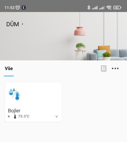

Jinak kdo uvažuje/má o OPL a chce sledovat data výroby FVE a pod. doporučuji objednat/doobjednat zároveň jejich LAN modul (2.500,- Kč) Je to modul velikosti krabičky od sirek, který se jen připojí do konektoru na desce OPL a k datovému kabelu netu a pak už je možno sledovat na PC/TEL vše od on-line provozu, přes historické přehledy - denní, měšíční, roční...
Až dorazím domu hodím se aktuální foto jak tam s ním v OPL reálně vypadá (na netu mají jeho trošku jiné zobrazení)...
OT: Tak už mám zase dnes nahřáto a to není ještě poledne...
Dnes stačily zatím 3 kWh
Já bych mohl ohřívat vodu celé ulici...
Jinak to on-line sledování teploty bojleru přes telefon je takové udělátko za 600,- Kč, které jsem si do systému samostatně přidal. Dá se přes to i dálkově manuálně spínat proud přes tu krabičku, nebo automaticky nastavit v aplikaci pravidla, že když je teplota taková něco sepnout, když je taková vypnout, nebo spínat v určité časy atd. Ještě nemám dozapojeno (teď jen měří teplotu), ale následně budu využívat (zima), když FVE nenahřeje bojler na požadovanou teplotu, budu moct když kouknu buď manuálně, nebo po nastavení pravidel i automaticky na dálku spínat a dohřát na místo FVE bojler nejbližším "nočním proudem" ze sítě.
