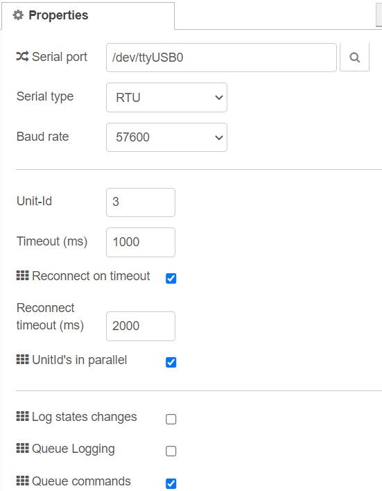

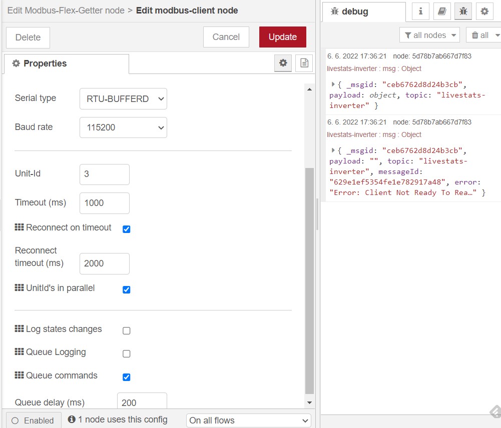

mohl bys prosím zveřejnit kód pro vyčítání dat z měniče pomocí noderedu? Z regulátoru se mi to podařilo, ale měnič se brání zuby nehty
píše mi to takovouto chybu:
Kód: Vybrat vše
Error: Modbus exception 2: Illegal data address (register not supported by device)Kód: Vybrat vše
Error: Client Not Ready To Read At State init9,77 kWp

Re: INA219 + mereni napeti 50-55V/proudu 100A
A jaku pouzivas adresu ?
když připojím kabel k notebooku a použiju ofiko program, tak měnič normálně komunikuje, ale přes raspi a nodered ne - na stejném kabelu je "pověšený" i regulátor a ten posílá data vpořádku
EDIT:
tak komunikace už jde, ale stále návratový kód: zkoušel jsem různé adresy: address': 0x3100, 0x3300, 0x3500, 0x9000 ...
máte to někdo proti EPEVER měniči rozchozené a funkční?
EDIT:
Kód: Vybrat vše
unitId: 3
error: "Error: Modbus exception 2: Illegal data address (register not supported by device)"máte to někdo proti EPEVER měniči rozchozené a funkční?
