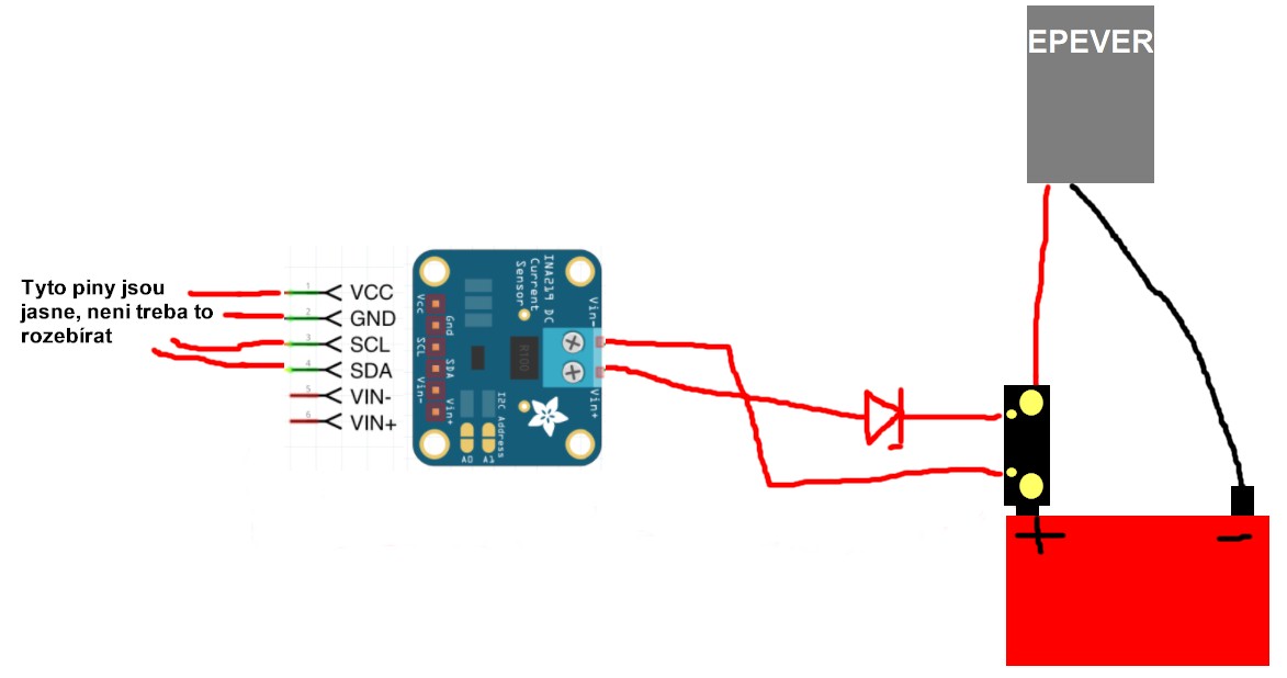

ahojte vespolek,
budu pokracovat ve svych intelektualnich kotrmelcich....
1) mereni napeti se zenerkou v zavernem smeru funguje.
2) nekdo nadhodil, ze je skoda, ze s tim nemerim i proud
takze ad 2... jak? bude tohle fungovat? ten drat s diodou tam ted mam (bez toho bocniku). to funguje.
ale jak to zdratovat, aby to tedy merilo i proud?
(krome toho, ze by bylo nejidealnejsi se nabourat datove do EPEVER a proud si brat z nej) ... jestli nekdo vite jak, bitte, sem s tim (do A-Mega se jeste kus programu vleze), jinak o tom nemluvte. dekuji jen mi to zveda tlak. pamatujte na me zdravi.

Re: INA219 + mereni napeti 50-55V/proudu 100A
Já bych řekl, že takhle to nepůjde, protože by jsi musell mít dvě zenerky (na oba vstupy), jinak odpálíš INA219. A pokud tam budeš přes ty dvě zenerky měřit napětí na bočníku v řádu mV, tak nikdy nenaměříš nic pořádnýho, protože to ty dvě zenerky totálně znehodnotí.
Za mě osobně je jediný řešení jak to udělat s INA219 je přesunout ten bočník na - pól baterie a jedno INA219 bude měřit napětí přes zenerku a druhé bude měřit napětí na bočníku a tím proud. Jediná nevýhoda je v tom, že potřebuješ 2x INA219 (a zabere ti dvě adresy na I2C).
zase se odvolam na muj 6-ty smysl ... ano, presne ten dojem jsem mel take.PetrDubi píše:Já bych řekl, že takhle to nepůjde, protože by jsi musell mít dvě zenerky (na oba vstupy), jinak odpálíš INA219. A pokud tam budeš přes ty dvě zenerky měřit napětí na bočníku v řádu mV, tak nikdy nenaměříš nic pořádnýho, protože to ty dvě zenerky totálně znehodnotí.
2x INA219 ... jo, asi jinak to nepujde. to jsem si taky myslel. jen me iritovalo, ze tu nejaky kolega psal, ze je skoda, ze s tim nemerim i proud. kdybych mel aplikovat na vsechna mista, kde merim proud, tak ma INA219 asi malo adres ne, myslim jen 4.PetrDubi píše:Za mě osobně je jediný řešení jak to udělat s INA219 je přesunout ten bočník na - pól baterie a jedno INA219 bude měřit napětí přes zenerku a druhé bude měřit napětí na bočníku a tím proud. Jediná nevýhoda je v tom, že potřebuješ 2x INA219 (a zabere ti dvě adresy na I2C).
no ale ted me napada, kdyz by se mela dat ta desticka k minuspolu, tak bych tam mohl pouzit tu vetsi INA, co jsem si zkusmo objednal a na minusove strane merit proud z ruznych smeru???? to by bylo primo geni(t/j)ální... budu premyslet a zplodim dalsi obrazek.

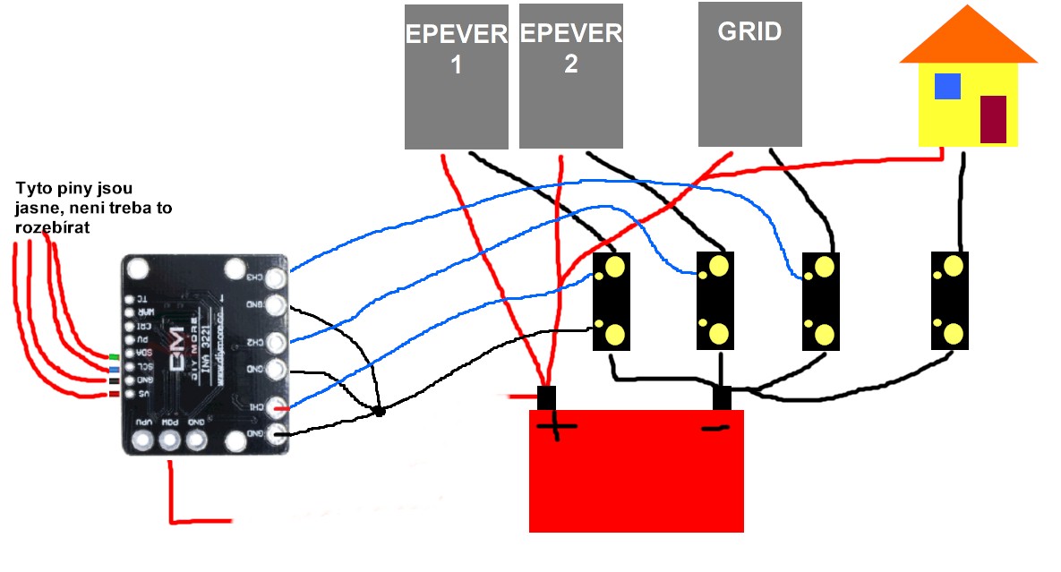

co tohle, toto uz by nemuselo vylitnout kominem, nebo
Jo, to už by šlo, jenom bych měl 2 poznámky:
1) K těm bočníkům bych raději dotáhl i ten druhý fous a nespojoval to u destičky, protože to může ukazovat zbytečně blbě (přeci jenom, lítají tam mV).
2) Tu 3221 by možná bylo lepší použít na měření napětí, protože 3221 má vstupní rozsah pro napětí z bočníku cca 160mV, zatímco 219 má cca 320mV, takže můžeš dát bočník s vyšším napětím (budeš mít jemnější rozlišení) nebo použít větší rozsah proudů. Ale samozřejmě záleží jaký tam dáš bočníky, jaký bude maximální proud a jak jemně to chceš měřit. U desítek ampér už tam může být rozdíl.
Joa ty adresy má 4 jak 219 tak 3221. Ještě by byla možnost dát tam 2x 3221 (jednu na napětí a druhou na proud) a měl by jsi jenom dva moduly, zbyly by ti i další adresy pro případné měření dalšíhch proudů nebo napětí a pokud by jsi měl jenom 3221, tak by stačila knihovna jenom pro jeden typ INA.
Jinak na 3221 používám knihovnu https://github.com/switchdoclabs/SDL_Arduino_INA3221 (pokud si to nechceš celý řešit sám podle datasheetu).

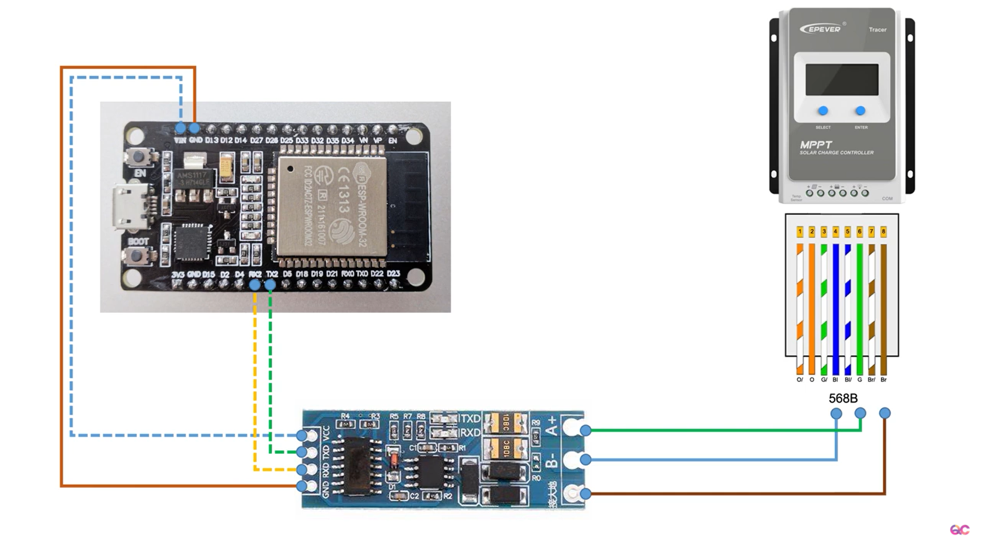

z tech odkazu jsem nasel tematicky nejblize tento odkaz: https://forum.arduino.cc/t/epsolar-sola ... m/895450/2
je to ono?
EDIT: na te strance jsem od Steveiboy vzal ten druhy prispevek, udajne "normal one" .... tak, jo.
takze jsem si vzal jedno A-UNO ... po asi hodine klikani se mi podarilo nahrat tu knihovnu ModbusMaster.h.
a dal? mam to v arduinu. ted asi potrebuji nejaky kabel s holejma koncema... je tohle, co potrebuji?
https://www.i4wifi.cz/cs/258583-epsolar ... -3-81-150u

tady jsem nasel obrazek. tu desticku potrebuji taky? nebo jako pripojim ty piny do arduina??
