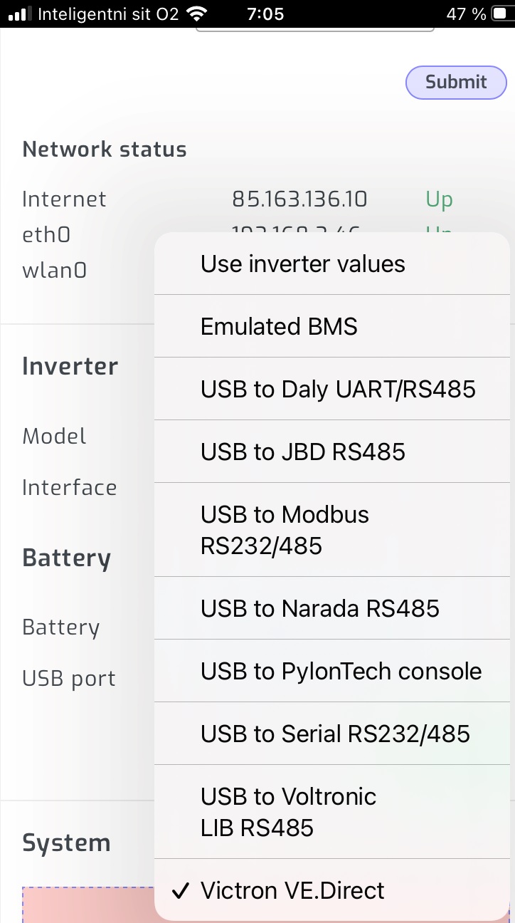

Dá se k Solar Assistant připojit nějaký chytrý bočník (smart schunt) ? Třeba Peacefair PZEM-017.
Chtěl bych monitorovat olověné baterky.
- sindyk
- Příspěvky: 698
- Reputace:85
- Lokalita: Semily
- Výkon panelů [Wp]: 3800
- Lokalita:SemilyVýkon panelů [Wp]:3800 Kapacita baterie [kWh]:16
Re: Solar Assistant
Mám SmartShnut od Victronu, ten funguje perfektně. Je to teda za víc peněz, ale nelituju.

Tak už mě Solar Assistant taky funguje. Krásně monitoruje dva Kingy v paralelním zapojení. Zatím spokojenost. Teď ovšem přemýšlím jak k tomu připojit JK BMS. Poradí mě někdo ?
