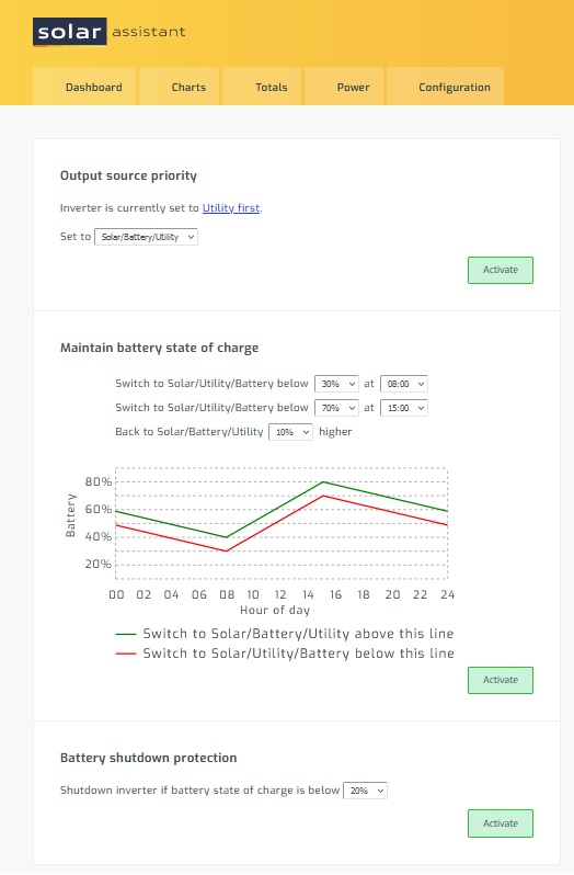

Re: Solar Assistant
Myslím, že ne. Respektive u Axpert / PIP ne. Tam vím o jediném způsobu, jak v paralelu jeden vypnout a to přerušení hnědého(?) vodiče v propojovacím kabelu mezi display jednotkou a měničem. Mám to takto udělaný s tím, že tam mám relátko (zapojeno na NC kontaktu) ovládaný z LK3.
SA ale umí jinou "fičuru", která by se ti mohla hodit. Podle SOC a času nastavit prioritu zdroje.
