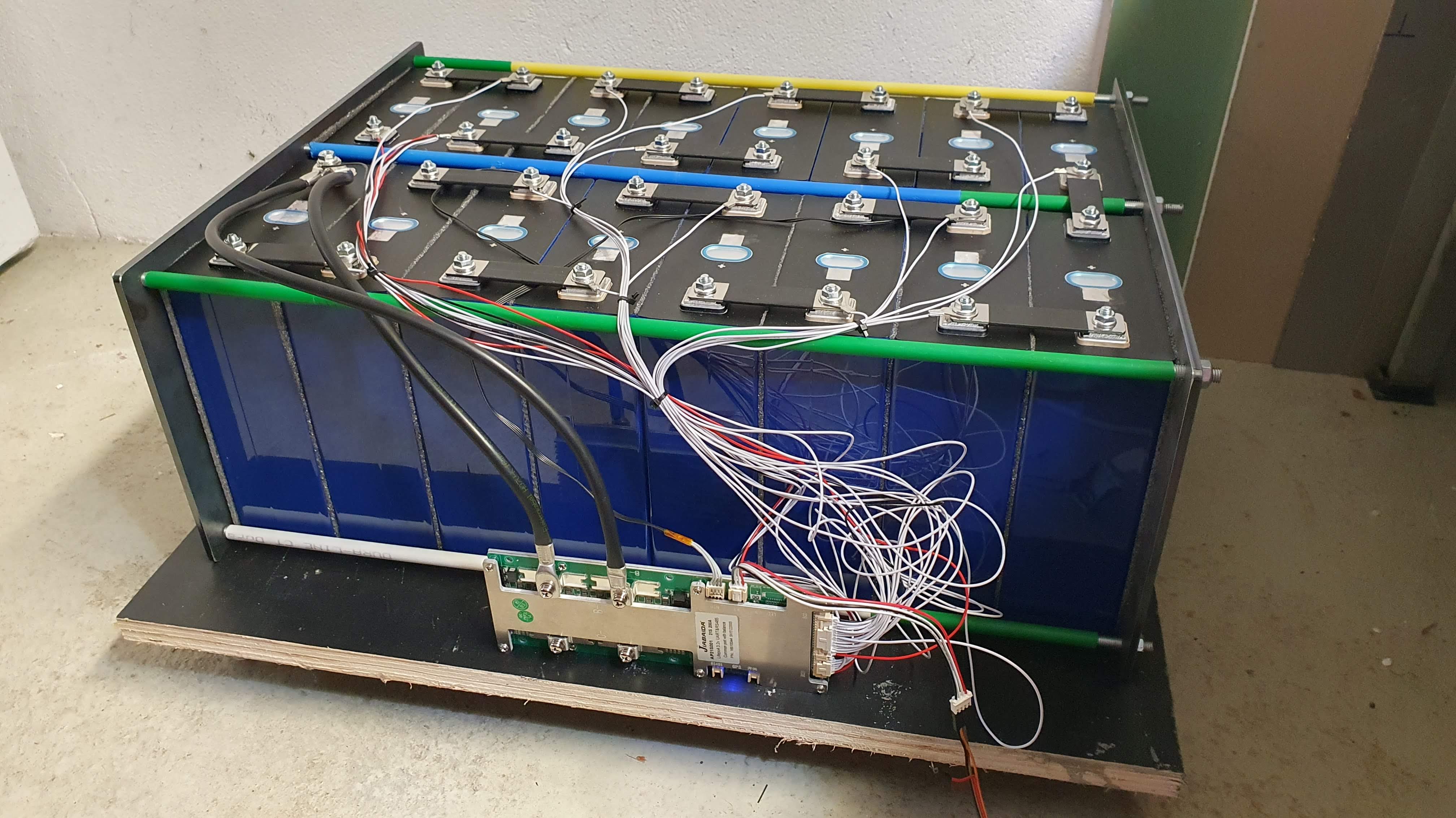

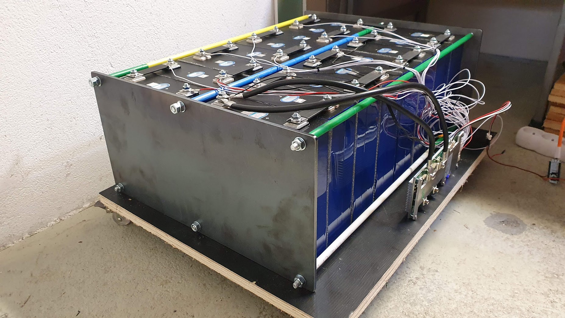

Díky za inspiraci. Dole články leží na svornících v hadičce nebo jsi tam dával ještě něco na roznesení např. plech nebo plast desku? Na separaci tenký miralon? Díky.microlan píše:Pro úplnost přikládám 2 výkresy pro články 130 x 195 a 201 x 170
- Příspěvky: 4230
- Reputace:962
Re: Komprese LiFePo4 baterie
Nechal som sa inšpirovať tými čelami, dal som to kamošovi vypáliť z 4mm ocele
Medzi akumulátormi a čelami je 3mm izolácia.

Pod baterkama mám 5 mm překližku. Nyní mám mezi články izolační folii, která se dává na základy domů. Jen jsem nevěděl jak zajistit 4000 N pro stažení. Nakonec jsem si udělal jednoduchý momentový klíč.
