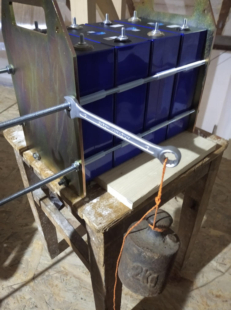

Díky za inspiraci. Dole články leží na svornících v hadičce nebo jsi tam dával ještě něco na roznesení např. plech nebo plast desku? Na separaci tenký miralon? Díky.microlan píše:Pro úplnost přikládám 2 výkresy pro články 130 x 195 a 201 x 170
- Příspěvky: 3605
- Reputace: 772
Re: Komprese LiFePo4 baterie
Nechal som sa inšpirovať tými čelami, dal som to kamošovi vypáliť z 4mm ocele
Medzi akumulátormi a čelami je 3mm izolácia.

Pod baterkama mám 5 mm překližku. Nyní mám mezi články izolační folii, která se dává na základy domů. Jen jsem nevěděl jak zajistit 4000 N pro stažení. Nakonec jsem si udělal jednoduchý momentový klíč.

4000N ? To z nich lisuješ šťávu?

To je sice hezky, ale k cemu je to dobry? Zaprve to neni momentovy klic a zadruhe sila a utahovaci moment jsou dve rozdilny veliciny. Jestlize mas clanky stahnout silou 4000N, je to zjednodusene jako by si na ne polozil zavazi o hmotnosti 400kg. Kdyz uz bych tedy mel potrebu takovyhle vyfikundace provadet, postavil bych ten pack nastojato, nalozil na nej necely ctyri metraky cihel a lehce dotahl matice na zavitovych tycich.microlan píše:..Nakonec jsem si udělal jednoduchý momentový klíč.

Tak pochybuji že 2kg závaží na 20cm vy dokázalo udělat 4000N. Spíš by bylo na místě nějaká jednotka momentu síly Nm.

1 bar je 3.8 Nm.

Na webe sa daj nájsť rôzne údaje o správnom kompresnom tlaku, od 0,8kg/cm2 po 4kg/cm2, čo pri 280Ah článku - cca 340cm2 robí 272kg až 1360kg. Takže tých 400kg je myslím v pohode.
Edit - doplnenie:
Osová sila v skrutke v závislosti od momentu závisí od stúpania a priemeru závitu, dá sa pre metrický závit lineárne aproximovať dodola z bežných tabuliek napr. https://spojak.sk/blog/utahovacie-momenty-srobov-I
Ak odhadnem že tam má 0,2m rameno kľúč x 20N sila je 4Nm. Pre závitovú tyč M10 to vyvinie silu cca 200kg, pri 4 tyčiach 800kg.. čo je v norme.
Takže z toho vyplýva približný odhad, že M10 doťahovať momenťákom na 2Nm ak sú 4 tyče, pri vybitých baterkách a je to minimálne účinné dotiahnutie.
Edit - doplnenie:
