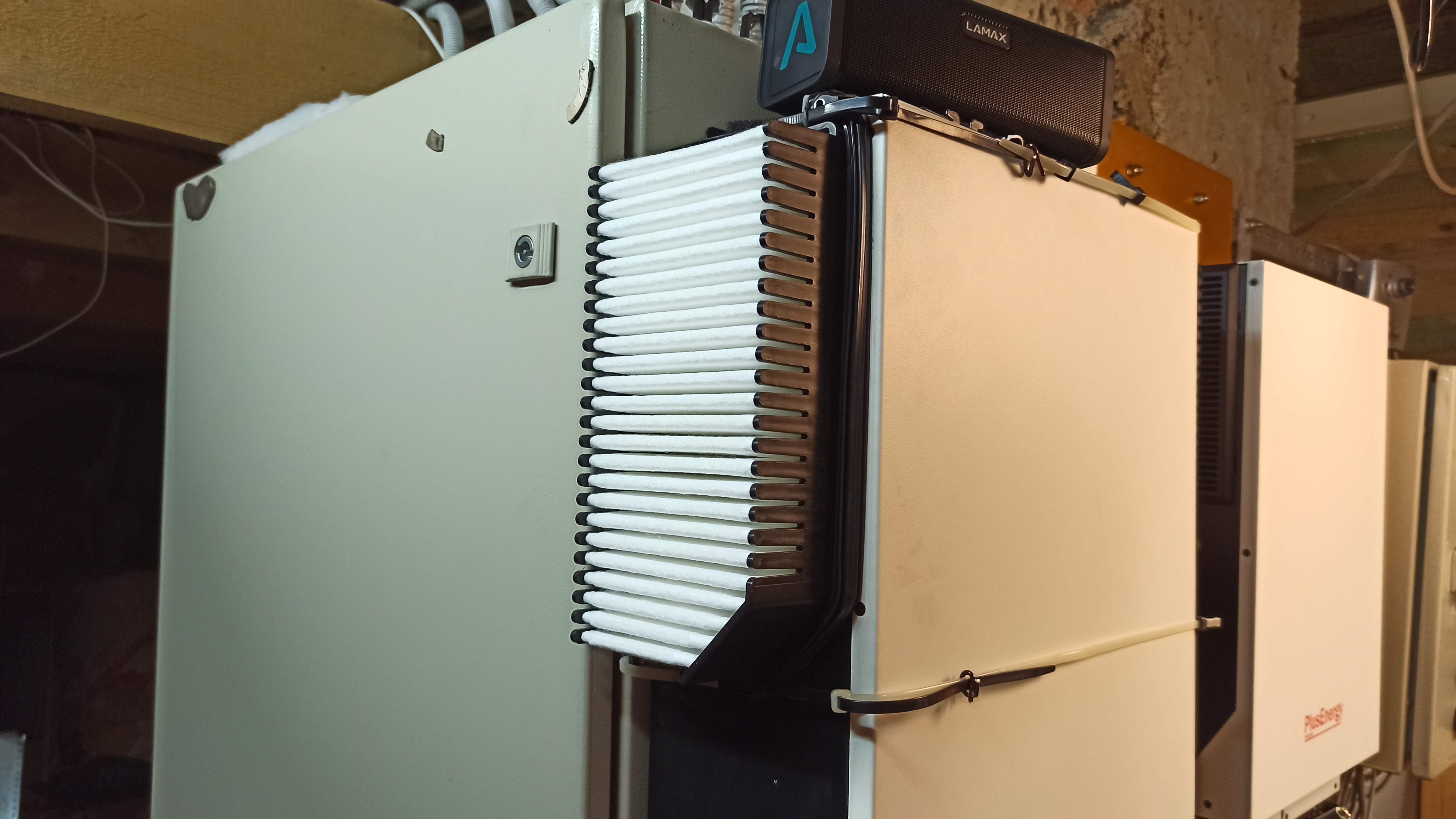

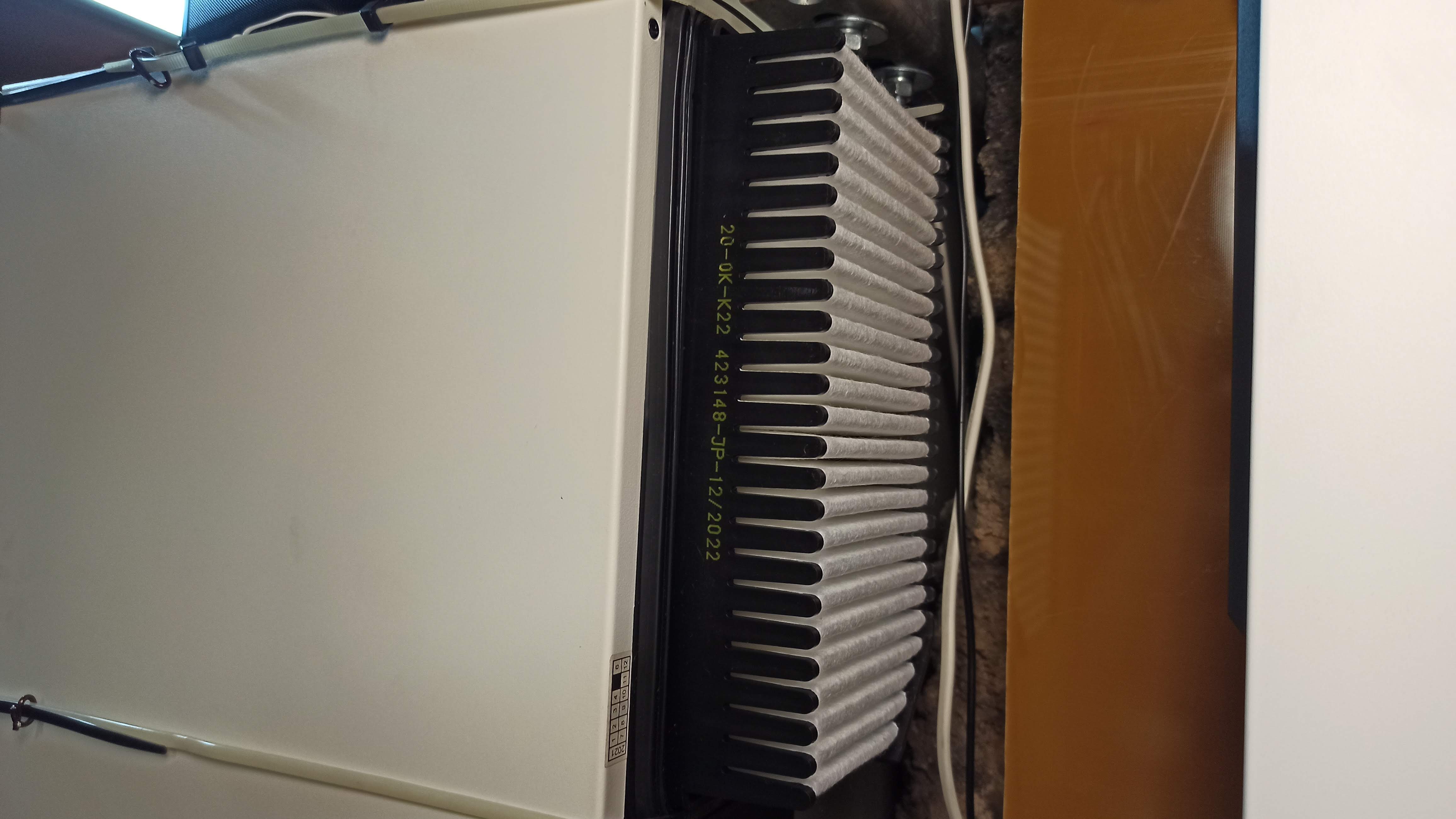

jelikož mám měniče na půdě, kde není úplně ideální bezprašnost, chtěl jsem něčím nahradit ty originál filtry co jsou na vstupech axpertů, nejdřív jsem použil textilní vložky do průmyslových filtrů ale nějak se mi nelíbil ten formát uchycení, pak jsem zkusmo nasadil Vzduchový filtr (motoru) prvotně jsem nasadil již použitý z auta a po kladném vyzkoušení, že se nezvedli otáčky větráků (zvýšený odpor vzduchu) ani provozní teplota, koupil jsem tyto filtry nové a takto to vypadá mechanické přichycení je "ve vývoji" ale funkci to plní , filtr má po obvodu gumové těsnění a tak řekl bych dokonale sedí

perfektní, půjdu do toho taky a rámeček udělám na tiskárně. super nápad

použil jsem tento
https://autodilos.cz/autodily/vzduchovy ... oduct-name
kupoval jsem filtry do auta, tento je nejlevnější a tak do auta jsem koupil krapet lepší , nicméně axpertu je ta "kvalita" vložky u zadele
kdyby byl o 5mm užší, ale nechtělo se mi hledat jiný podle rozměrů, je potřeba aby to sedělo na tom černým plechu, protože ten bílý (přední kryt) je krapet vystouplý

Dobrej nápad
Takovýhle filtr by měl zajistit slušnou filtraci, stojí pár korun a měl by chvíli vydržet.

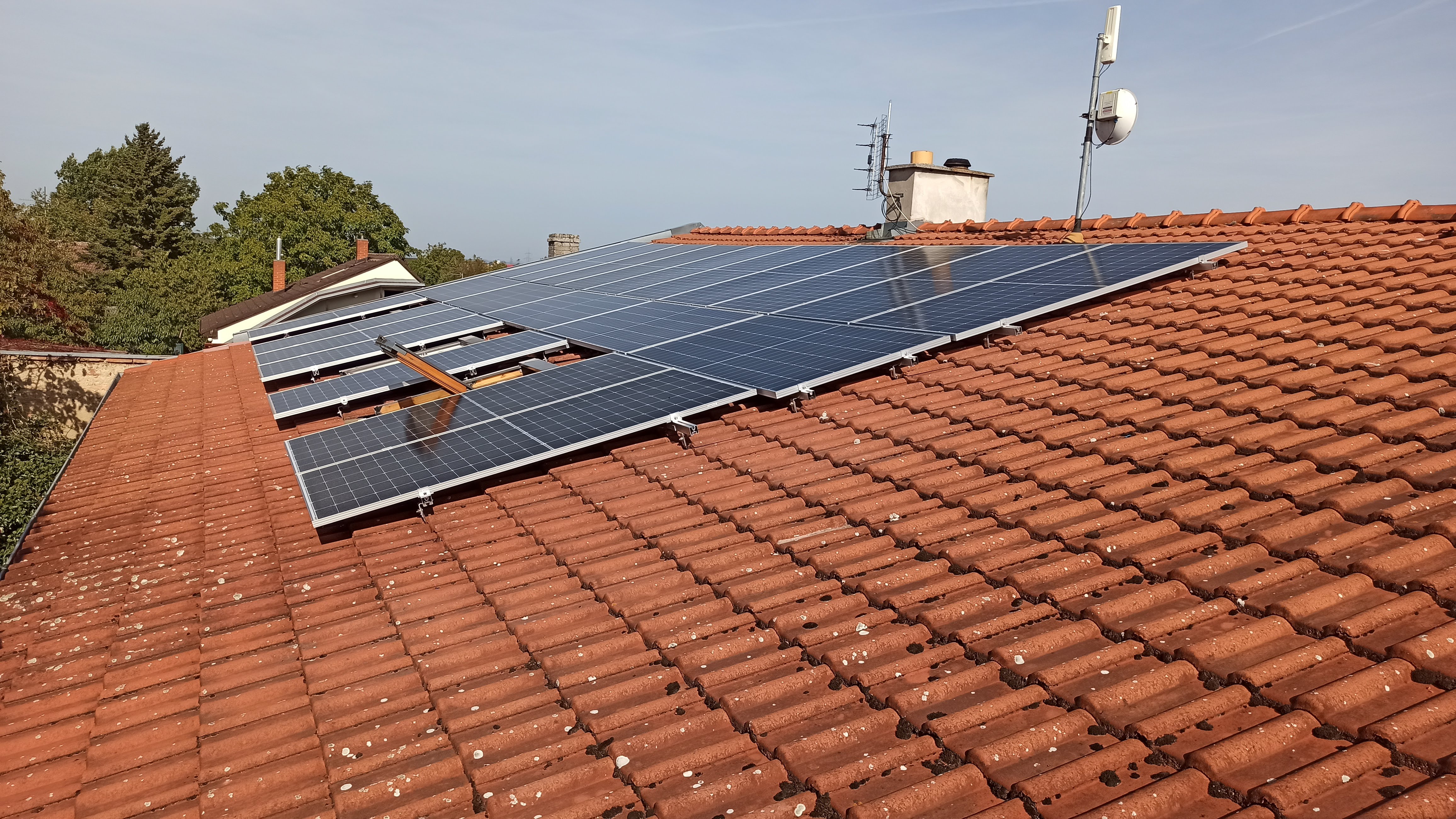

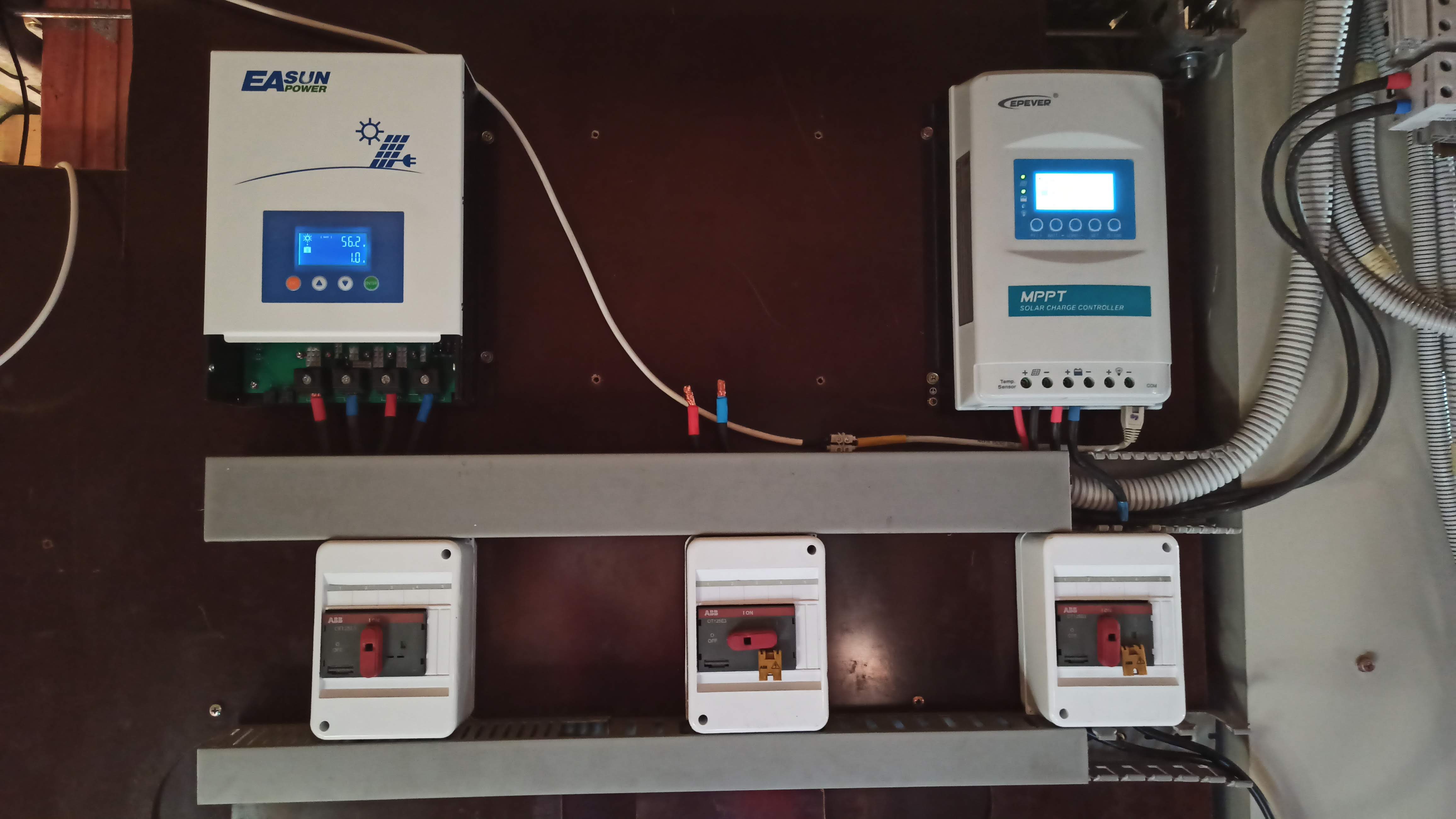

trochu jsem postoupil a doplnil pár panelů na střechu celkem i s východní stranou 30×450Wp. Poslední dva panely jsou tedy Schutten STM-465/144-S2 o výšce rámu pouze 30mm, ale za cenu á 2500,- jsem je zkusil

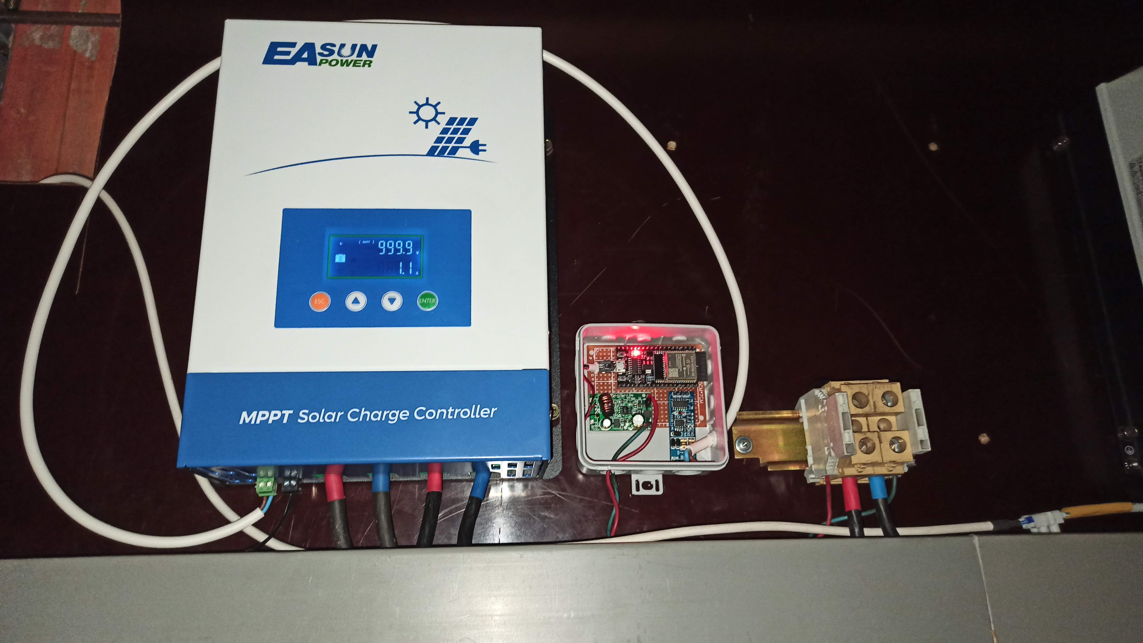

Jelikož ještě nenastal ten správný okamžik k zapojení druhého kinga a protože regulátory by už takové přepanelování nedaly, pořídil jsem si "náhradní" regulátor easun 8048, zatím v náhradním zapojení bez vyčítání dat prostřední nezapojené místo je připraveno na druhý epever, který zatím běží vedle v rozvaděči,

Ahoj
Preco si montoval EASUN, ked mas aj EPEVER? nie si s nim spokojny?

Re: 5,5kW hybrid FVE RD Šest

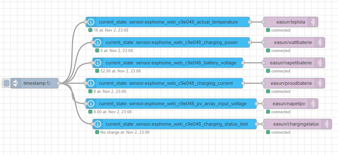

tak, easun je integrován do "řídícího" systému elektrárny
díky proasnet
prozatímní řešení s neizolovanám napájením, ale už jede z číny jiné
https://www.aliexpress.com/item/1005001 ... 1802HYcmzw
