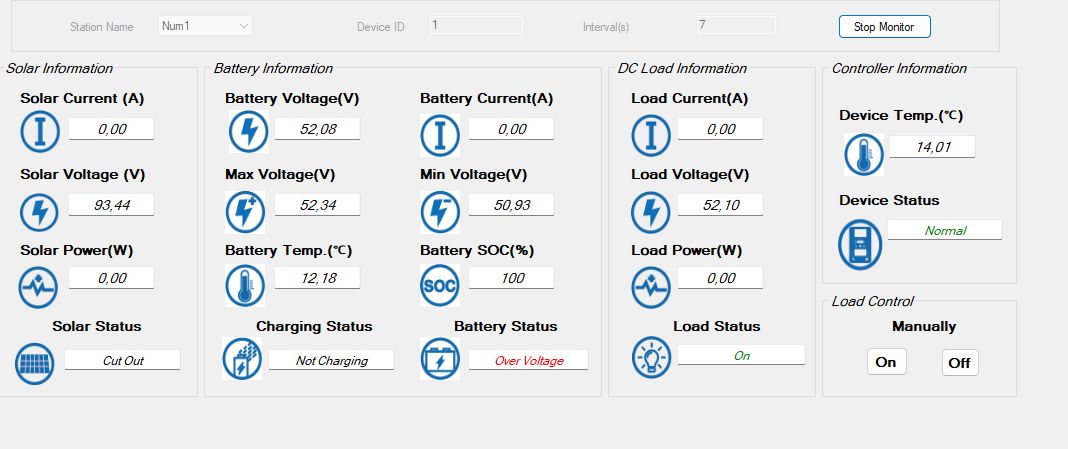

po včerejším slunečném počasí jsem dnes zjistil, že mi regulátor EPSOLAR 4415 nevyrábí, po nalogování mi píše v sekci battery information "over voltage" a ani po restartu celého systému se nic nezměnilo na displeji bliká rychle ledka u baterie
včera jsem nebyl doma a večer když jsem přišel z práce tam stejně byla nula a tak jsem si toho nesouladu všiml až teď.
pro kontrolu vnitřní pojistky je potřeba sundat přední kryt
který se sundá po demontáži celého regulátoru,
proto se ptám, jestli to nemůže být nějaká jiná záležitost proč to nedobijí ??

Neviem čo myslíš pod reštartom celého systému ,ale kvitovanie poruchu týchto regulátorov, aspon rady LS sa robí pomocou tlačítka LOAD.

nicméně samotného mně pak napadlo, že když regulátor ví jaké je napětí baterie, že to pojistkou nebude, tak jsem šel k regulátoru a podržel tlačítko a porucha zmizela regulátor maká, za dva roky chodu se mi tato (žádná) porucha nevyskytla, tak jsem v první chvíli poněkud znejistěl, budu muset projít nastavení, jestli tam někde není prahová hodnota nastavená moc nízko, proč to včera vypadlo netuším
každopádně děkuji za správnou nápovědu a nasměrování

Ono to zmizí i samo, po 24 hodinách tuším. Též se mi to povedlo a pak se to další den opravilo samo.

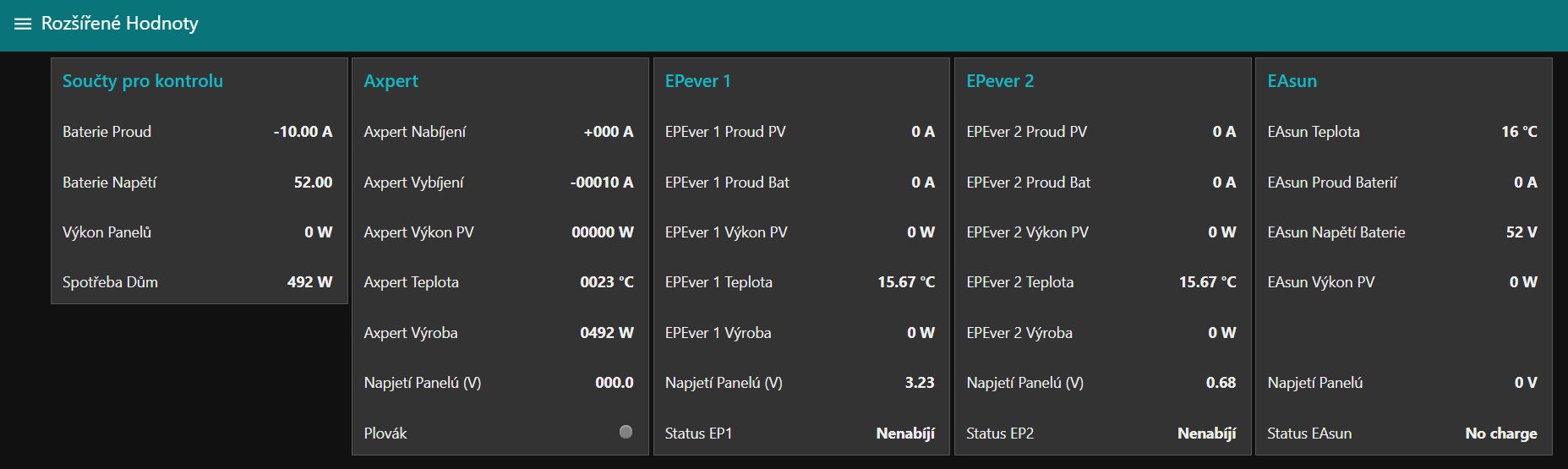

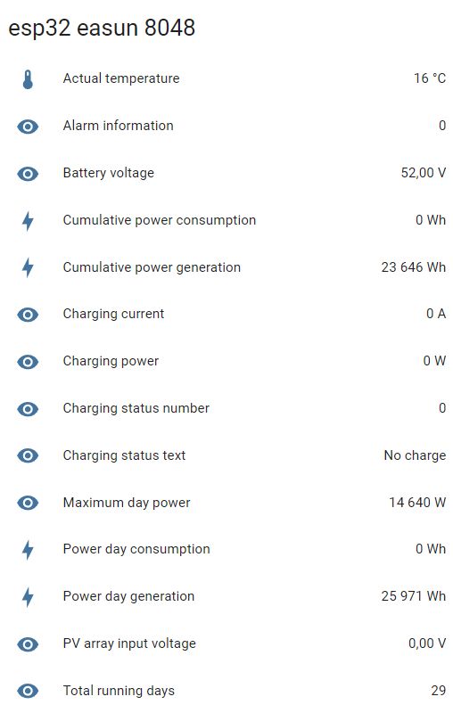

tak, easun je integrován do "řídícího" systému elektrárny
díky proasnet
prozatímní řešení s neizolovanám napájením, ale už jede z číny jiné
