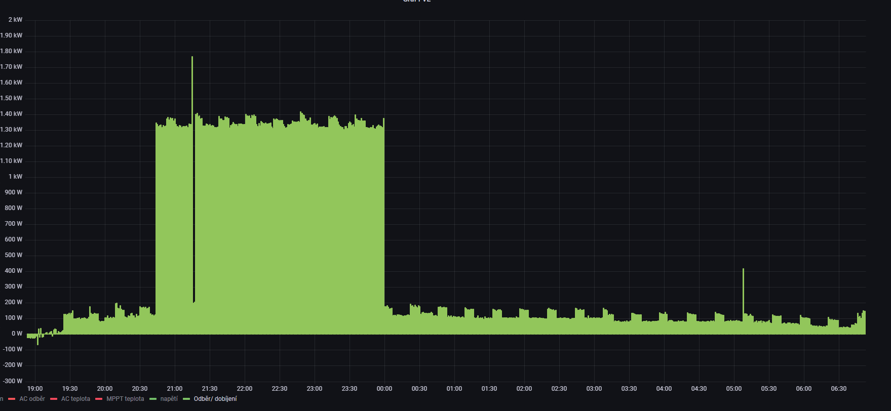

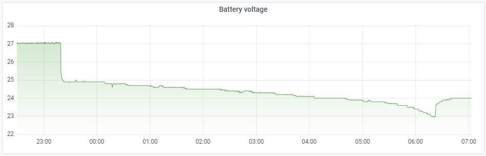

Večer jsem je chvíli podržel ve floatu a do rána nechal vybíjet cca 20 A, podle shuntu vycucnuto 142 Ah, takhle to dopadlo. Zkusím jít na 22,5 V místo 23 V, abych měl detailnější konec. Podle mojí statistiky jsem na 92% životnosti.

Takže jsi se dostal na cca polovinu kapacity. Dle datasheetu pro nás se dá jít do uplného vycucnutí na cca 10,8V že? Já dělal něco podobného minule jen s větším odběrem. Dle měniče jsem z nich vytáhl lehce přes 5kw/h koncové napětí vypadalo stále slušné.

No právě, jen polovinu, čekal bych, že dají trochu víc. V dubnu jsem je jeden den trošku podrtil a vycucnul jsem 228 Ah a končil na 22,5 V. Teď mám 23 V na polovině, trošku vyměkly.

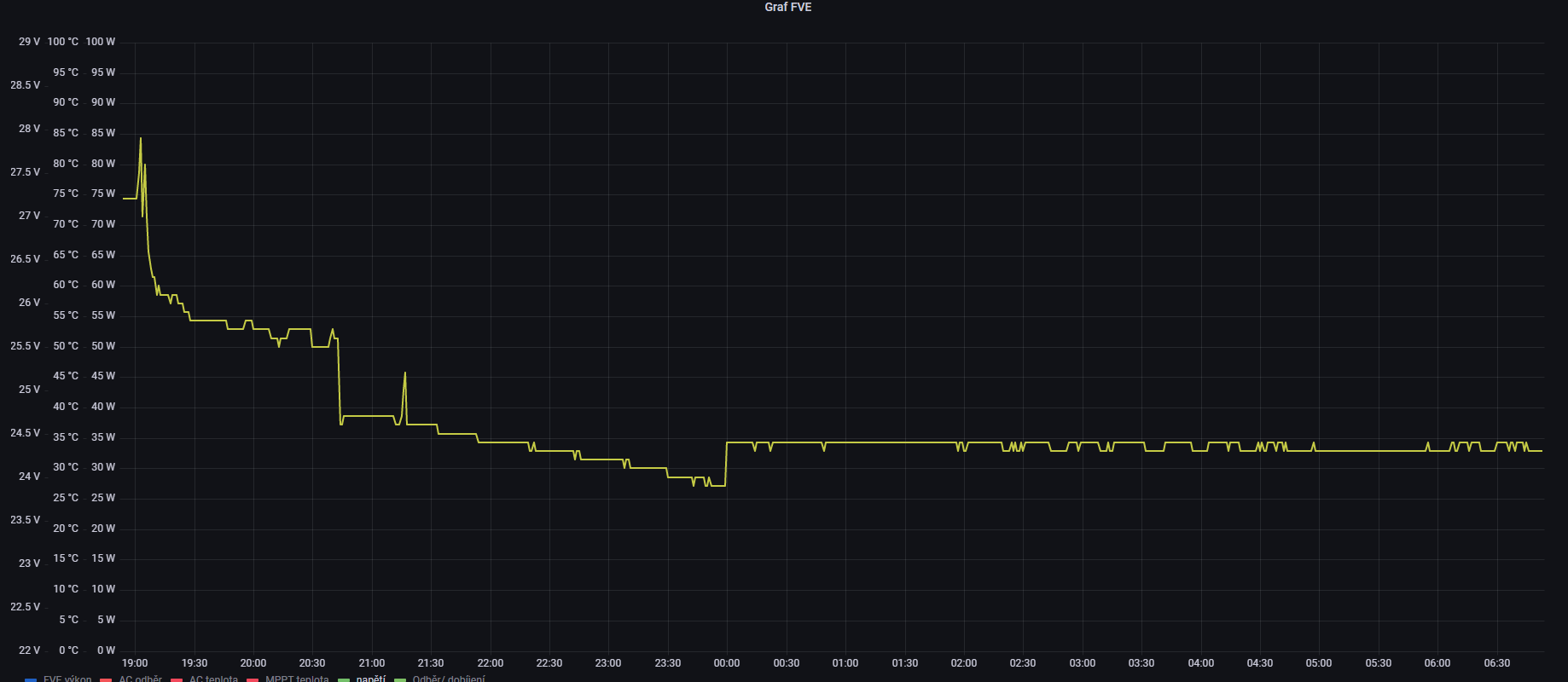

Jo mě taky změkly... pamatuju si že první dny jsem měl při odběru 600w klidně 25,9V a pozvolným poklesem. Teď třeba z floatu při rychlovarce padnu na 24,8V při odběru 1,2kw. Ale furt považuju za dobré to, že když mi dnes neplánovaně člen rodiny pustil v 6 ráno myčku z FVE která jela z baterie s odběrem 2,2kw tak padlo napětí z 24,8V na 23,8V které si to drželo celý běh myčky po dobu té hodiny. po vypnutí odběru se vrátila na 24,6V
