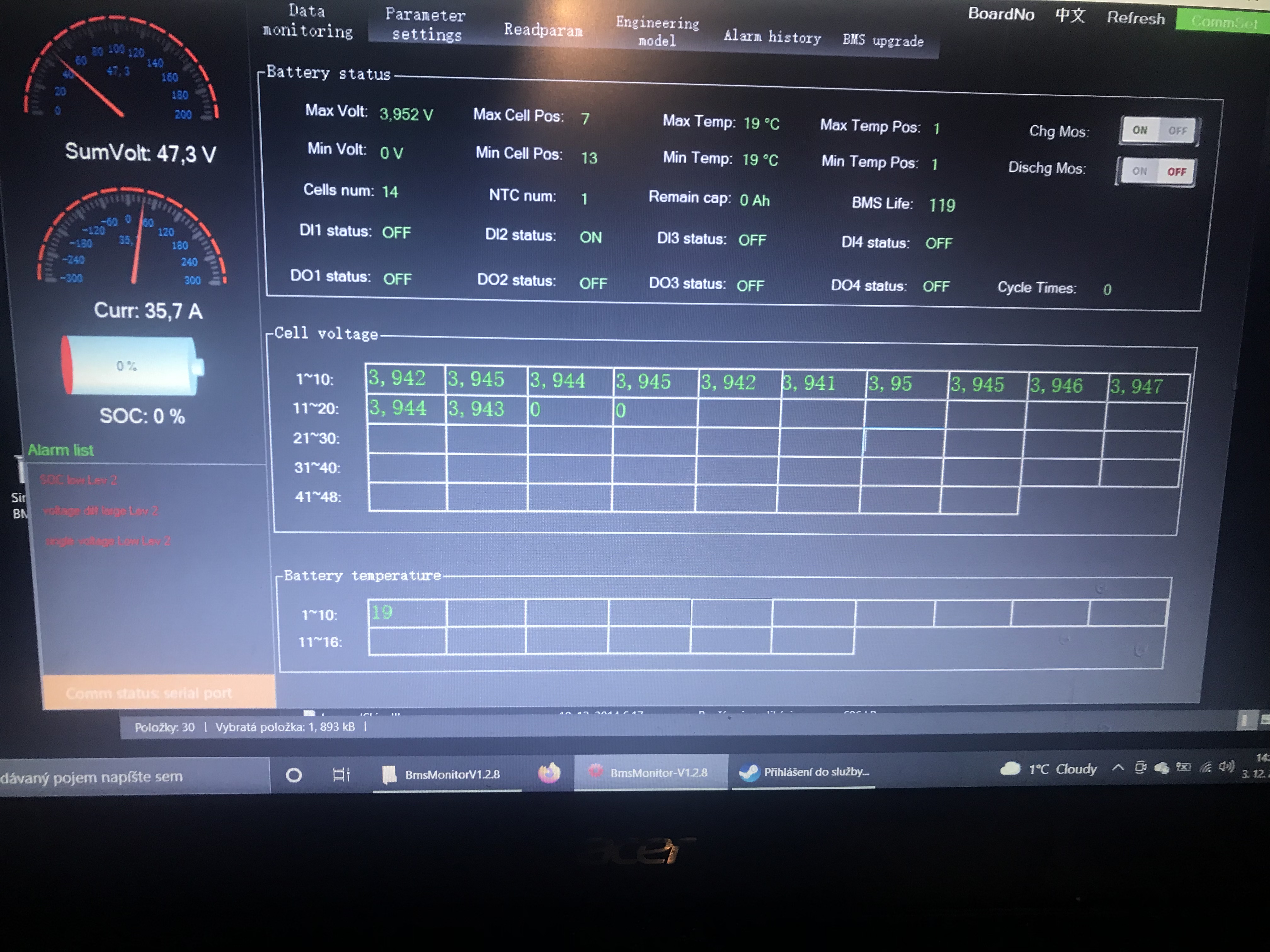

Na Počítači úspešnejší pokus, len mi to dalo 14 s a skúšam zohnať nejaký návod na daly. Poraďte. Silový obvod ešte nemám zapojený, iba monitorujem.

Súdruhovia z Činy urobili niekde chybu a zabudli nacínoval vypínač na BT, asi odchádzala loď s nákladom do EU, alebo bol piatok. Aj keď som ho nacínoval nešiel. Viem, že ty Daly, daj nejaké rady kde by som našiel návod.

Ináč celkom pekne sú vyvážené, len SOC mi ukazuje 0 %, lebo tá BMS je 14s. Keď som ju kupoval, ešte som nevedel aké batérie budem mať. Dá sa to prepnúť na 12 s ? Správne som zapojil posledné 3 piny spolu ?

Inak v poslednej dobe čítam samé zlé ohlasy na Daly. Vraj staré verzie boli dobré, ale tieto novšie išlo dosť dole. Momentálne čo mám tak načítané tak dobré sú JK, overkill či Seplos.

Vďaka za radu preštudujem to. rasto1 ty máš aké skúsenosti s daly ?

Já mám 3ks 2x16S 250A a 1x4S 150A a jenom jeden drobný problém občas s jabkem se nejde připojit s androidem bez problémů.Na balacování to moc není.

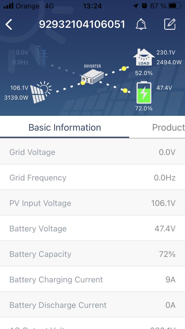

Výroba dnes priebežná - mínus - 15 Wh. Používaný v režime nabíjačka iba z PV
Po odmetení snehu 0.00 Wh - takže čo vyrobil aj " zožral "!
Takže spotreba konverzia z DC poľa na DC batéria cca 15 W ?
Rasťo1 ty tu máš posledné verzie Kinga. " Tož babo raď "

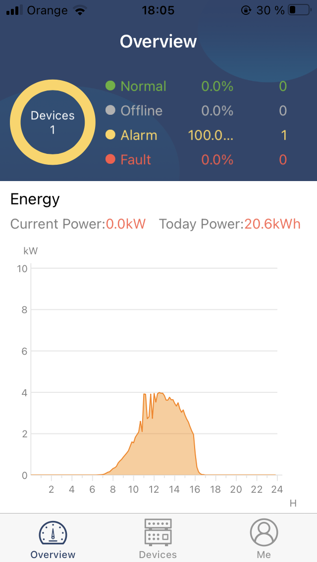

V sobotu ešte lepšia výroba 21,2 KWh. Nešlo mi do hlavy tie zuby na grafe, však tam nebol ani mráčik, tak to dnes testujem odpájaním stringov. Mám to na zimu zapojené všetko na jeden menič.
Keď to rozpojím na polovice tak mi dáva :
1 string 2,65 kW + 2 string 2,75 kW = 5,4 kW - 4,0 kW ( toľko dokáže spracovať menič na vstupe z PV t.j. - 80 A)
a 1,4 kW zostáva na streche zhruba od 10.00 do 14.00 hod.
Musím spojazdniť druhy menič, dúfam, že to Mppt regulátor vydrží. Vlastne si to orezáva, ale dosť pomaly reaguje a klesá až na 3,5 kW výkonu z panelov.
Takže od polovice februára / únor ide z 8,64 kWp - 5,4 kW výkonu pri nie moc vhodnom sklone panelov.
P.S.: Ráno pomalý nábeh z PV, boli zasnežené.
