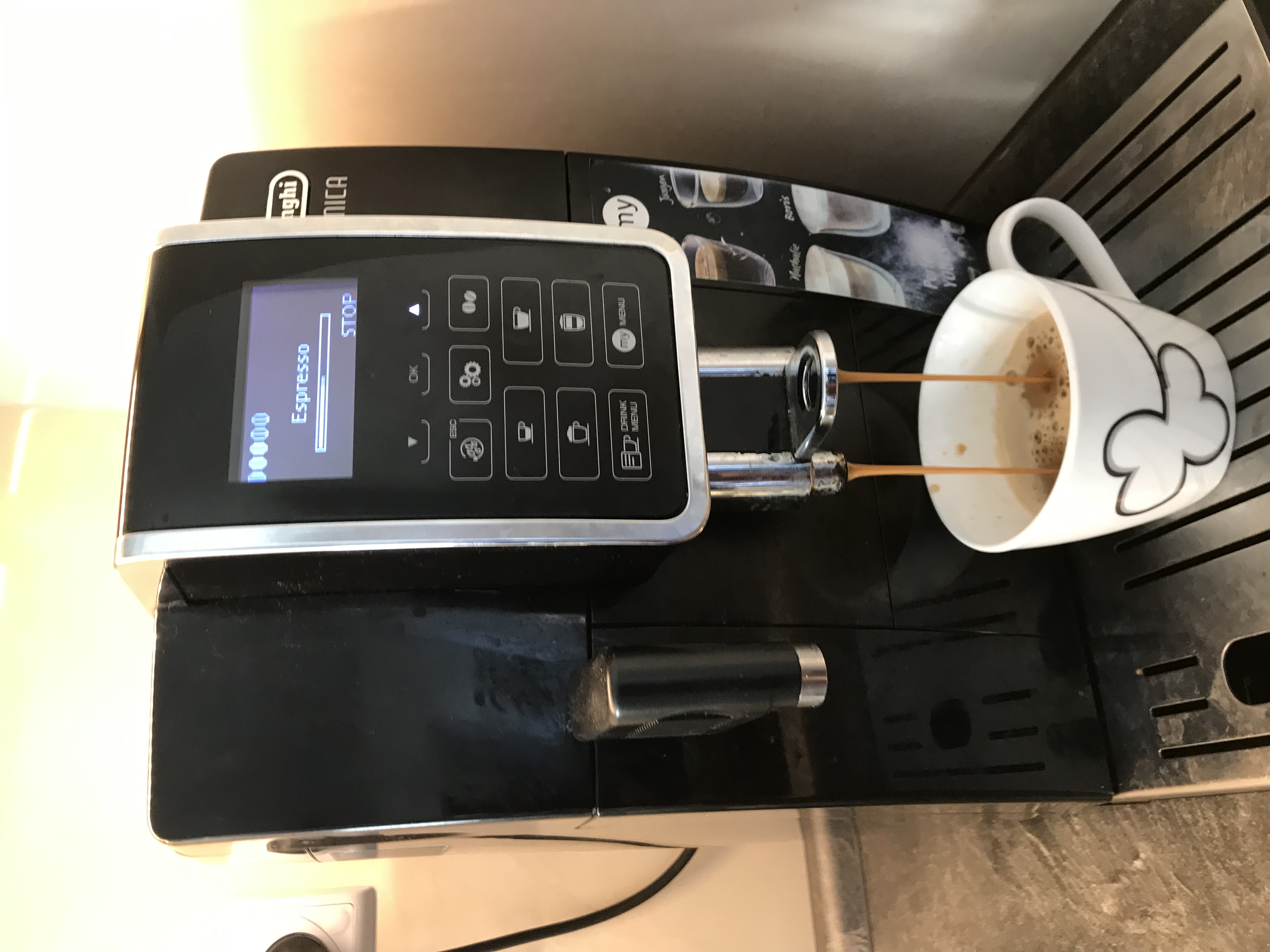

Prvá solárna Káva.
Pivo mám chladené prirodzene v špajzi.
Prepáčte zase som to zle odfotil a neviem to otočiť.

Gratulace,to nadšení znám:))

pekne to otocilo pri zoomovani, len nahlady dava takto to som si uz davno vsimol.kuli píše:Prvá solárna Káva. Pivo mám chladené prirodzene v špajzi.
Prosim ta aky ma zmysel ta PC apka, lebo tam vidim vsetky info ako na androide.

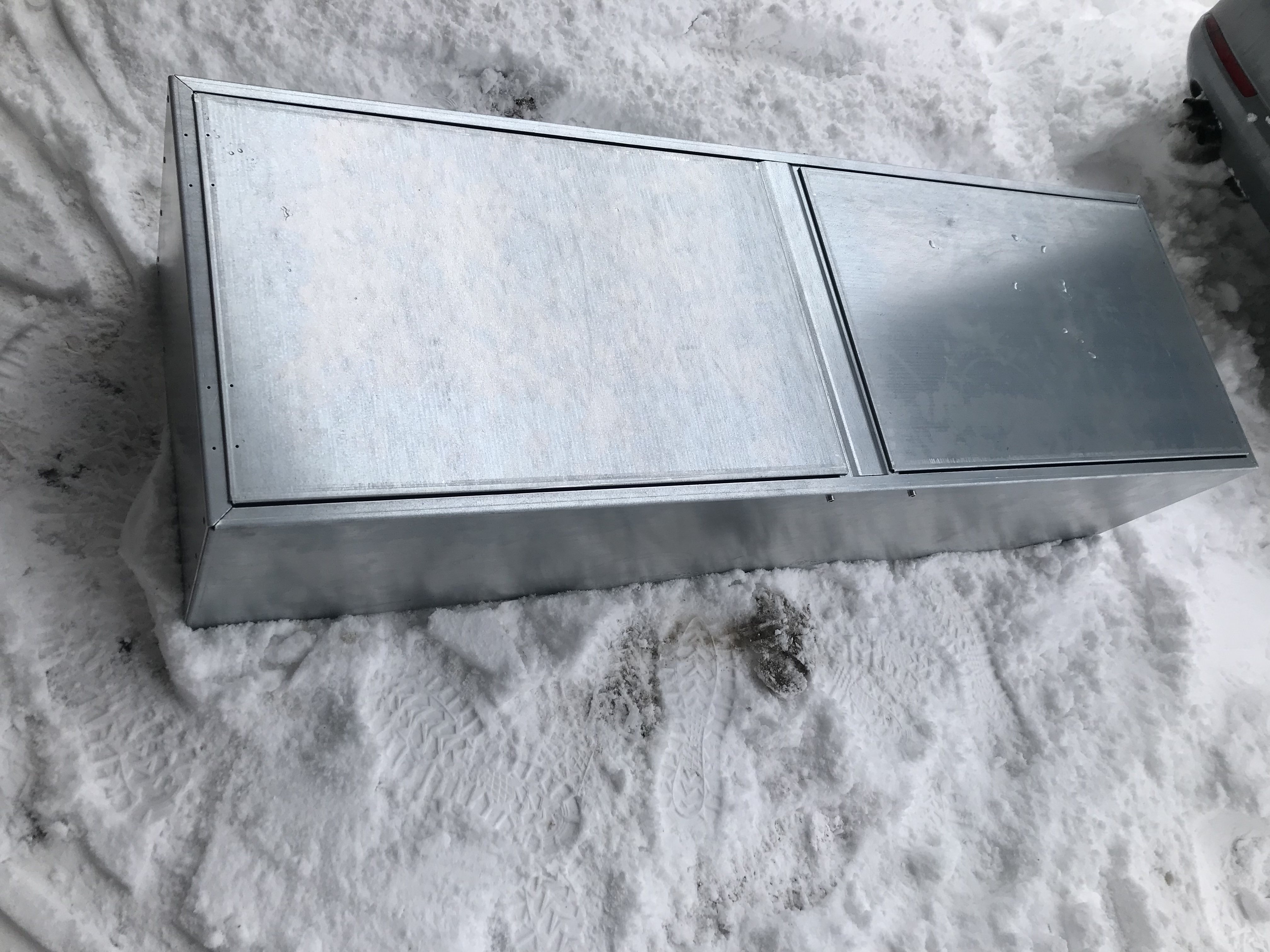

Zajtra mi príde krásna 50 kg plechová skriňa vyrobená na objednávku.

Tak krásna plechovoželezná skriňobedňa je doma. Dám to na druhé vlákno, viac ľudí to zachytí, tu to budem finalizovať
https://forum.mypower.cz/viewtopic.php?f=18&t=8036
Leží na chrbte.
Leží na chrbte.

To je na batérie - zabudol som dodať. Vôjde mi tam 10 tesla modulov, hádam viac už dávať nebudem.
Pozri viewtopic.php?f=18&t=8036
a poraď s chladením
a poraď s chladením
