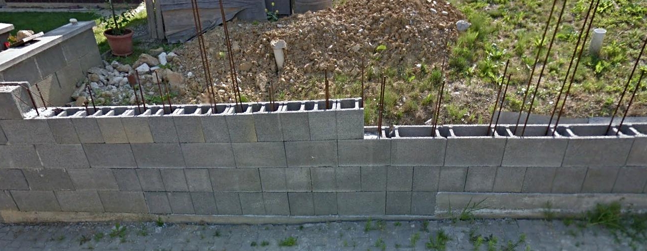

Takto zatial vyzera moj solarny plot (vyuzitelny asi az na jar
Nenechavam nic na nahodu 20cm DT s roxormi

jestli budeš stavět ještě další vrstvy z toho ztraceného bednění tak jak to vidím na té fotce, tak to dle mě neděláš správně, nebo to bude třeba úplně jinak než si já myslím.rasto1 píše:Takto zatial vyzera moj solarny plot (vyuzitelny asi az na jar)

Roxor má byť namáhaný na ťah a má teda byť na vnútornej strane múrika bližšie k chalupe. Záleží iste na tom, ako hlboko siaha základ.

idu na tie 30cm tvárnice 20cm, aby to nebol zbytočný overkill.
V zadu je vidieť vytuzeny vysledok.

roxor uprostřed je správně, ve výsledku je namáhanej na tah, zkus si představit, že vrch té tvárnice chceš posunout třeba k domu nebo naopak, ještě správněj jsou roxory dva, jeden vepředu a druhej vzadu...

Tak pokud budeš pokračovat řadou bednění šířky 20cm, tak i ty roxory měly být v krajích a ne uprostřed toho 20cm bednění, navíc neměl by být ten beton ukončen v rovině toto 30cm bednění, ale několik cm pod jeho horní hranou z důvodu napojení a pevnosti, to tmavé je co penetrace ?rasto1 píše:idu na tie 30cm tvárnice 20cm, aby to nebol zbytočný overkill.

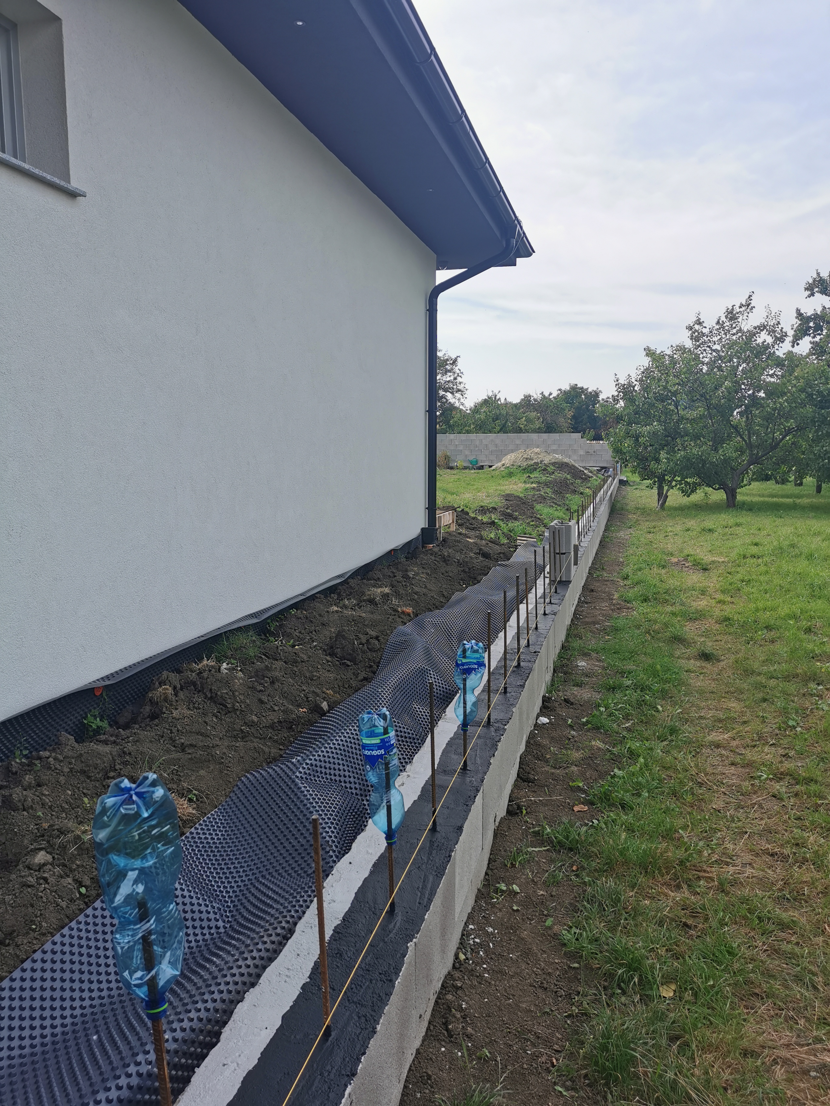

No hlavně má opačně tu nopovku u zdi baráku, plus na ni narvanou hlínu. Uzavírací lišta nahoře asi také nebude ...
To napatlané teda netuším, co to je, v lepším případě penetrace, v horším pokus o hydroizolaci, ale ani v jednom případě se to už nespojí, další vrstva betonu.

Ku posledným komentárom prikladám obrázok môjho múrika vo výstavbe. V najvyššom mieste má 9 riadkov x 25 cm výška, 25 cm šírka a drží 2 m zeminy, žiadny overkill to nie je. Vidieť spôsob armovania podľa kodl69, pred položením ďalšieho riadku sa k zvislým roxorom prikladajú vodorovne dva roxorové prúty 6mm.
Zvislé prúty ak sú len v jednom rade, nemajú byť v strede, ale na strane tlačiacej zeminy, smer namáhania je jednoznačne daný.
Prepojenie riadkov betónom podľa FRSA je jasný z obrázka.
Ak chceš rasto1 fóliu zahnúť cez hranu, je to zle - sadajúca zemina ju rozdrapí. Leda že by si ju mal priloženú pevnou doskou, založenou dolu na základe .... Fóliu máš pri múre priloženú správnym smerom, na baráku je to katastrofa. To klincovanie fólie k podkladu je blbosť, fóliu potrhá sadajúca zemina.
Penetrácia na vodorovnej ploche múra nemá čo robiť.
Veľa chýb naraz, škoda ! Ale je dobré to okomentovať, aby to niekto slepo nezopakoval.

Tolko mudrlantov na jednu foto "solarneho" plota.
Vsetko co je na tej foto ma nejaky zmysel a dovod.
Ten plot by nespadol ani keby v nom ziadne zelezo nebolo.
Nopovka pri baraku chrani xps proti mechanickemu poskodeniu.
Ziadne prudenie a odvetranie vlhkosti neexistuje a nopy sa casom zatlacia do xps.
Su v nej samorezky, aby nopovka drzala na stene pocas vykopu.
Zaklad potiahnuty 2 radami dt30 bude zahrnuty zeminou a na nom postaveny "solarny" plot.
Mal som 2 zvysne kyble hydroizolacnej stierky, tak sa navalcekovala na vyrovnavaci vencek.
Bodaj by to mal kazdy aspon takto dobre urobene a nie len mudrovat od pocitaca.

Jasně, že je to jeho plot a jeho dům, ale jde s kůži na trh, jinak by to sem nikdo nemusel nic dávat, takže kritika je očekávaná a i vhodná, a není to jen mudrování od počítače, viz. co psal kodl69.

U solárního plotu bych se bál, že časem (mráz, tlak zeminy) se budou svislé tyče vůči sobě různě naklánět, tak aby se toto nepřenášelo do FV panelů, které by byly krutem poškozeny.
