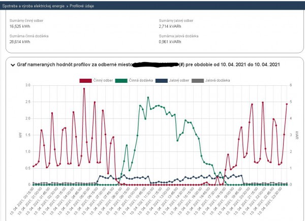

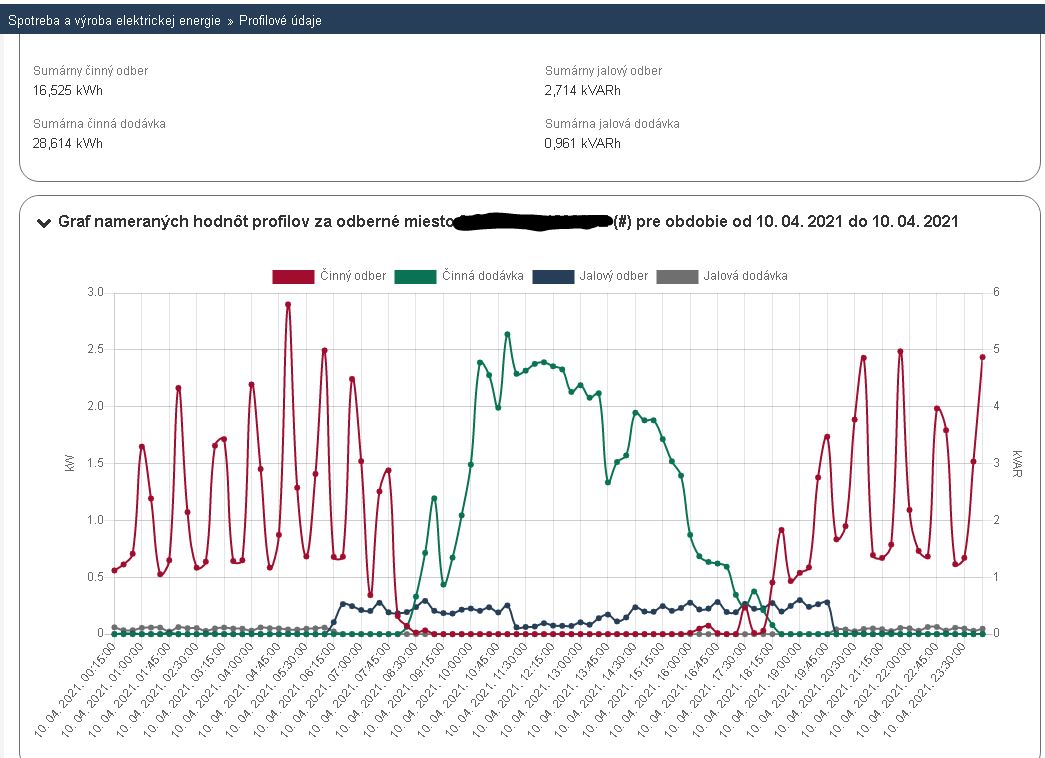

V logoch distribúcie vidím jalový odber a jalovú dodávku.. doteraz som to tam nemal objavilo sa to nedávno...
viď graf
Jalový odber sa začína od 6:15 ráno a končí okolo 19:45 je tak max do 200W
a jalová dodávka max do 80W
Prečo?
viď graf
Prečo?

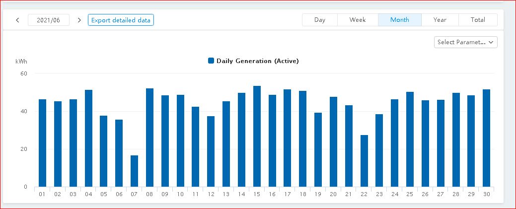

Veľmi pekný výsledok.Marioo píše:Pekný Jún s 1,34 MWh
To ti urobili platiaci zákazníci alebo máš dajaké vyťažovanie?

Akí platiaci zákaznici?
To je súkromná FV 9,9kWp, menič 3f ongrid.
Vyťažovanie je 3x klimatizácia, bežná spotreba, 2x el bojler, zvyšok uložený do siete na spotrebu v zime
Od začiatku roka: 4MWh
Zostava:
12x300Wp západ, 8x300Wp východ, 13x300 Wp juh
Menič 3f, 20kW
Zostava:
Menič 3f, 20kW
