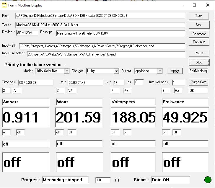

.. tak jsem si ještě dal práci s tisícinami, odhadnul jsem to na 1.062 a už jsem se dostal asi nejblíže k 50 Hz .. a vzhledem k tomu, že SDM120M měří frekvenci s přesností cc 0.2 Hz (to je zatím jen můj odhad, ale z dat se to dá spočítat přesněji .. data z posledního měření + graf a tabulku výsledků připojuji .. špička ve wattech je z invertoru PS 3KVA, který teď používám jen jako UPS ... ).
SDM120M-table-2023-07-28-090018-tab.txt- (3.25 KiB) Staženo 352 x
SDM120M-data-2023-07-28-090018.txt- (2.07 KiB) Staženo 368 x

V programu Modbus28 Rtu shareware jsem omylem nepovolil v okně Display zobrazování 8 výstupů, což nebylo mým záměrem ale stalo se .. při experimentování se SUN-1000G mi tento udělal spíš potíže - když jsem mu vypnul síť v době, kdy dodával do sítě, hodilo to takovou špičku, že mi jednak shodil komunikaci s SDM120M a tím mi to zkazilo celé předchozí měření a shodilo to i internetové připojení - jak jsem o něco později ukázalo, podobnou méně destruktivní špičku je schopná hodit i úsporná žárovka 3 W v lampě při jejím zapnutí ..
