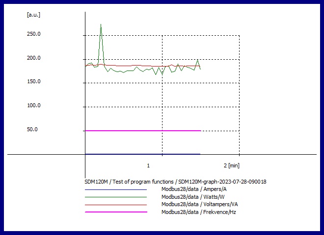

.. tak jsem si ještě dal práci s tisícinami, odhadnul jsem to na 1.062 a už jsem se dostal asi nejblíže k 50 Hz .. a vzhledem k tomu, že SDM120M měří frekvenci s přesností cc 0.2 Hz (to je zatím jen můj odhad, ale z dat se to dá spočítat přesněji .. data z posledního měření + graf a tabulku výsledků připojuji .. špička ve wattech je z invertoru PS 3KVA, který teď používám jen jako UPS ... ).

V programu Modbus28 Rtu shareware jsem omylem nepovolil v okně Display zobrazování 8 výstupů, což nebylo mým záměrem ale stalo se .. při experimentování se SUN-1000G mi tento udělal spíš potíže - když jsem mu vypnul síť v době, kdy dodával do sítě, hodilo to takovou špičku, že mi jednak shodil komunikaci s SDM120M a tím mi to zkazilo celé předchozí měření a shodilo to i internetové připojení - jak jsem o něco později ukázalo, podobnou méně destruktivní špičku je schopná hodit i úsporná žárovka 3 W v lampě při jejím zapnutí ..

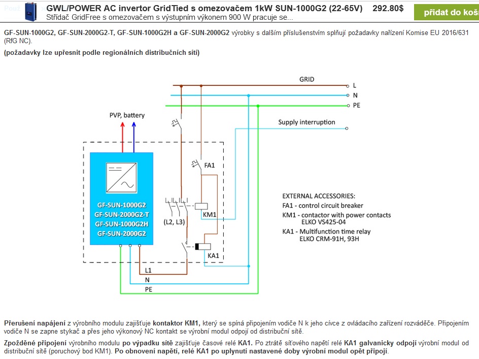

Pátral jsem opět po protokolu pro mého modráska, jestli se neobjevilo něco nově, a došel jsem ke dvěma zajímavým odkazům :
První je z e-shopu GWL (z kterího mi dříve na dotazy odpovídali, ale věděli toho ještě mémě než já .. ) a sice toto .. jak se mají předpisově podle směrnice EU připojovat modrásky GF-SUN-1000G2, GF-SUN-2000G2-T, GF-SUN-1000G2H a GF-SUN-2000G2 (kursívou jsou tam moje objasnění) :
... výrobky s dalším příslušenstvím splňují požadavky nařízení Komise EU 2016/631 (RfG NC). (požadavky lze upřesnit podle regionálních distribučních sítí) .
https://shop.gwl.eu/cz/Solarni-systemy- ... 2-65V.html
Přerušení napájení (z modráska, podobně jako se spínal nebo zapínal noční proud .. takže modrásek by měl přes den napájet baterie a v noci by si ho distributor připojil do síťě ... ) výrobního modulu zajišťuje kontaktor KM1, který se spíná připojením vodiče N k jeho cívce z ovládacího zařízení rozváděče (t.j. kontakt z hodin původně k přepínání na noční proud .. také mi chvilku trvalo, než jsem pochopil, o co vlastně kráčí .. ). Připojením vodiče N se zapne stykač a přes jeho výkonový NC kontakt se výrobní modul odpojí od distribuční sítě (t.j v době, kdy svítí slunce a snižování odběru v síti je nežádoucí .. ).
Zpožděné připojení výrobního modulu po výpadku sítě zajišťuje časové relé KA1. Po ztrátě síťového napětí relé KA1 galvanicky odpojí výrobní modul od distribuční sítě (poruchový bod KM1). Po obnovení napětí, relé KA1 po uplynutí nastavené doby výrobní modul opět připojí.

to zapojeni s casovym rele je pekne ale nesplnuje to podminky pripojeni do zadne z ceske distribuce. Musis tam mit resene i podpeti, prepeti a frekvenci. Jsou na to specialni zarizeni, pokud to neumi stridac. Treba U/F guard a nebo jina ochrana, uz tady nekde probirana a resena.
Deska a software od trucki problem pretoku neresi. Resi moznost rizeni vykonu a resi problem delsi trasy k mistu mereni pretoku. K tomu pak pouziva 485 sbernici. Pokud mas modraska priblizne v miste mereni, je to zbytecne. Umi to pak i po wifi z shelly. Cela trucki koncepce je zajimava v tom, ze se dostane k datum menice mnohem rychleji, protoze si bere data co jdou do displaye. Po seriaku menic ty data nevydava tak rychle ale jen v nejakem 5 minutovem prumeru.

To spínané N není původní "noční" proud z HDO!
Na to jsou jiné kontakty z HDO, to má třeba v mém případě tři relé.
Přes HDO nejde jenom přepínání T1/T2, ale právě i to odpojení FVE.

.. no je tam klauzule, že u konkrétního distributora by mohly být nějaké odchylky .. takže by to chtělo zjistit, možná i někde na webu, jaké podmínky k tomu dávají ČEZ nebo EON ..

.. no to už bych se musel podívat na typ elektroměru .. jinak, když mi měnili elektroměr, tak jsem se ptal jestli má dálkové ovládání (kdysi HDO), takže nemá a časy přepínání jsou tam jen podle hodin .. pokud by tam byl kontakt na FVE tak předpokládám, že Vám modrásek ráno vypnou a večer zase zapnou .. bez záruky .. -:)cipis píše:To spínané N není původní "noční" proud z HDO!
