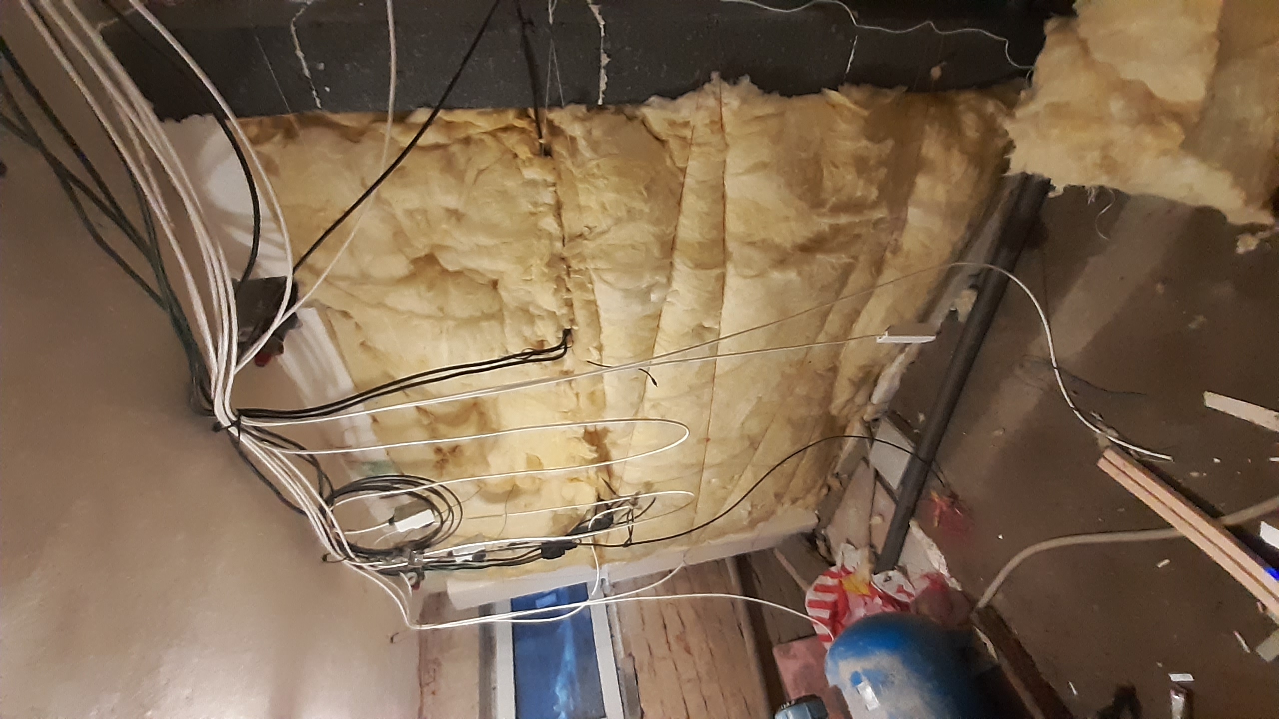

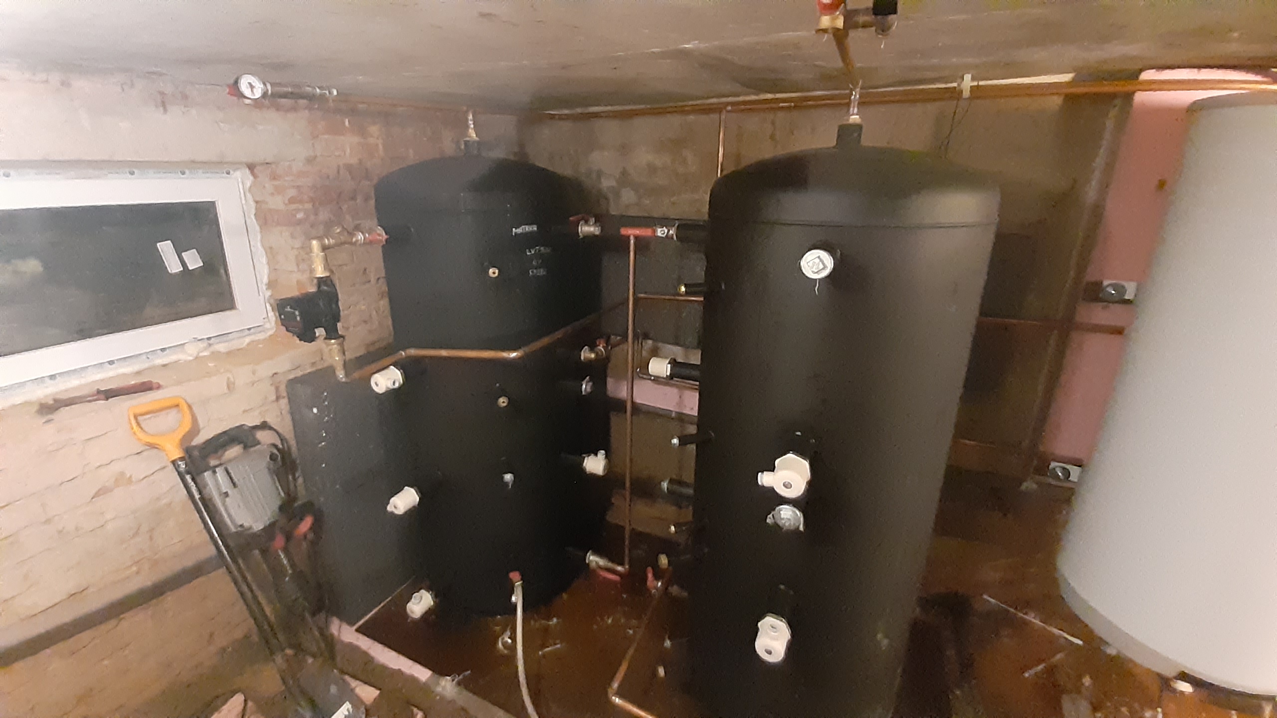

Ahoj kolegové.
tak sem našel trochu času napsat sem jak dopadla izolace.
no mám tam 2 x 500l nádrže. musel sem 20 cm vybourat podlahu, na jíl nacpat 5cm XPS, pak 2x1mm plech, pak na to přišly AKU nádrže, vše sem napakoval zaletoval zacpal, navařil, zatěsnil povoil a zase utahnul , předělal ustřih, napakoval naletoval předělal, poladil, vyndal, nandal, zandal.
kolem nádrží je 14 cm vata, pak 20 cm vata pak je tam kobka ze 14 cm polystyrenu, kolem stěn je dejchací mezera. kobka ve které jsou nádrže je slepená z polystyrenu nízkoexp pěnou, a z přední části je 50 cm vaty.
rád bych napsal jak se to chová... je to slušně zaizolované, chladne to jako každá nádrž, ale perfektně to využije přebytky. Je na tom kombi cyklus takže dojde k tomu že od určité teploty v nádrži dohřívám bojler vodou, ale i elektropatronou.
chladne to pár stupnů za den. nevim kolik nějak mě to nezajímá teoreticky to jde spočítat, je tam 30 až 80 cm izolace jak kde.... nad nádržema je asi 40, pod nima 5 až 20. jak kde.
přikládám foto před a po zateplení...
Re: Izolace aku nádrží ve sklepě
Tam bych chtěl něco spravovat...
Pěkné to máš
Taky provozuji AKU nádrže, ale momentálně hlavně kvůli dvoudennímu topení a poté týdnu "netopení" v kotli na dřevoplyn, brikety, (při -5°C) takže pohodlí. Patrně stejná vata, nádrže stojí taky na XPS 100, ale 100mm a navíc vata 200mm. To je nejslabší místo izolace
Jinak 60-80cm
Jen mám 7,5 m3. Jen se modlím aby něco neruplo, páč vypakovat tu vatu
Měřím teplotu ve třech úrovních a pokles teploty denně bez odběru je 1°C za 2-4 dny.
Edit: kodl - Holt něco za něco
Neizoluj a to se bude se spravovat
Kodle, nezklamalskodl69 píše:Tam bych chtěl něco spravovat...
