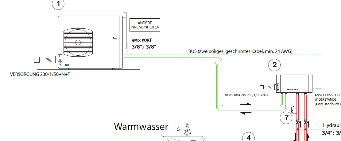

Nemate niekto nejaky napad na ohrev TUV (45 - 50st.) tepelnym cerpadlom? Co som pozeral riesenie od technibel tak mali pre vymennik na TUV zvlast odbocky z vonkajsej jednotky a podla priemeru trubiek to vyzera ze do vymenniku a z neho ide len plyn.
- dumi
- Příspěvky: 2035
- Reputace:157
Re: Klimatizace jako topení - rady
das n avystup vody z vymeniku trojcestak a misto do topeni zenes vodu z cerpadla do bojleru. akorat potrebujes velkou plochu v bojleru, se snekem o velikosti 1m2 to moc dobre fungovat nebude, chce to aspon 2m2. zalezi tedy na vykonu.
