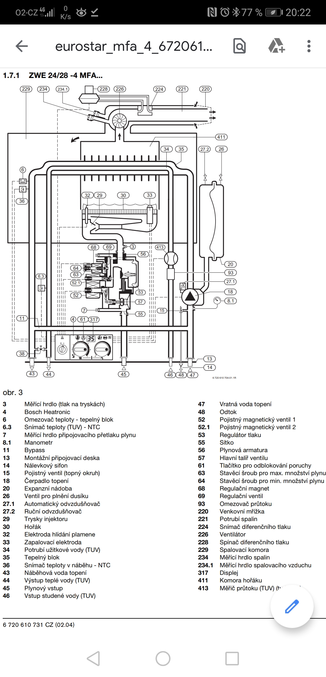

Nemá tu někdo zkušenosti s turbo kotlem Junkers?
Je to plynová kombinace pro vytápění a ohřev TUV. Moje idea je taková že bych připojil na vstup pro ohřev TUV výstup z bojleru nahřávaným skrz vytěžovač. Otázka je, zda v případě že kotel zjistí že má dostatečně teplou vodu (z bojleru), tak nezačne topit.
Teoreticky by to fungovat mohlo. Na vstupu sice žádný teplotní čidlo nebude, proč by bylo, když se tam předpokládá se studenou vodou. Ale na výstupu už bude. Takže kotel by pravděpodobně spustil ale jakmile by jim protekla teplá voda tak by zase vypnul s tím že má dostatečně teplou.
Je to reálné nebo v tom bude nějakej háček?

Je to prutokac nebo nebo má v sobě integrovanou nádrž pro TUV?

Re: Dopojeni bojleru
Myslím že průtokáč. O tom že by byla uvnitř nějaká nádoba nevím. Má to jen expanzku na topení.diablo007 píše:Je to prutokac nebo nebo má v sobě integrovanou nádrž pro TUV?
Jedná se o typ Junkers eurostar zwe 24-4 mfa.
429 má.bytbzasobnik a 432 jeho čidlo ale v tom schématu není vidět umístění

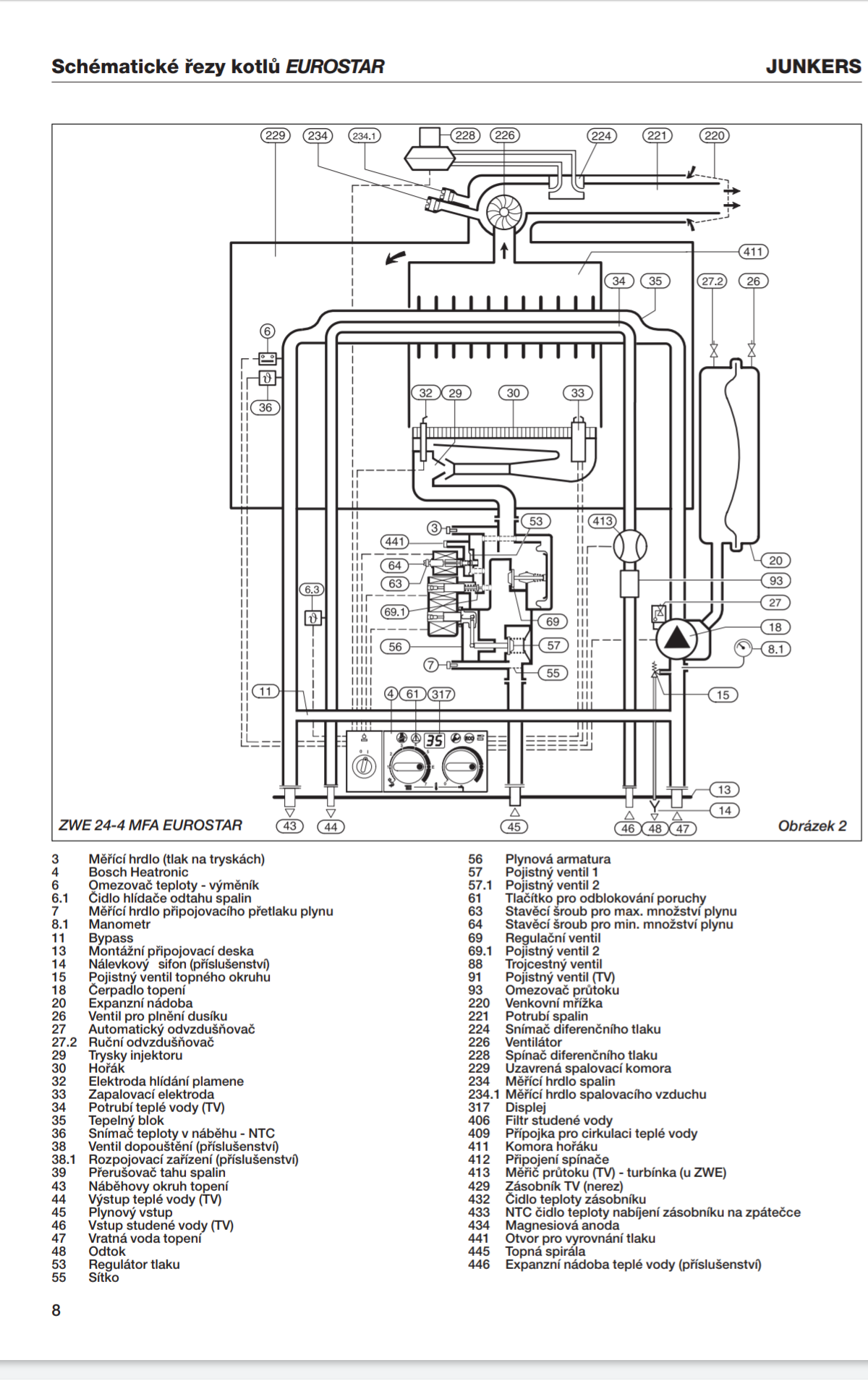

Koukám na to. Ono to je popisek pro více schémat.
Zde je ten konkrétní model.
Nicméně z připojení souhlasí schéma. Připojení na zásobník to nemá. Proto jsem řešil variantu že bych do něj místo studené posílal teplou z bojleru. Co se týče elektroniky, tak tenhle ale sice nemá trubkama připojení na zásobník ale má konektor na NTC čidlo zásobníku. Podle manuálu by to mělo fungovat tak, že to vyřadí čidlo uvnitř kotle a bude se brát teplota dle zásobníku. To ale není asi úplně to co chci. V tomhle případě se počítá s tím že kotel nahřává zásobník a z toho se odebírá. Já bych to ale zapojil obráceně.
Když bude zásobník (bojler) nahřatej tak NTC v kotli kotel nespustí protože uvidí že má vodu dost teplou. Pokud z bojleru nepoteče dostatečně teplá tak NTC v kotli standardně zareaguje a spustí plynový ohřev.
Tak jak píšeš, tak by to mělo fungovat. V kotli je jenom průtokový ohřívač. Takže v případě, že na vstupu nebudeš mít dost teplou, tak dohřeje.
Pokud bys chtěl zásobník za kotlem, tak se musí nadefinovat v kotli, že ho tam máš a že má nahřívat na čidlo zásobníku.
