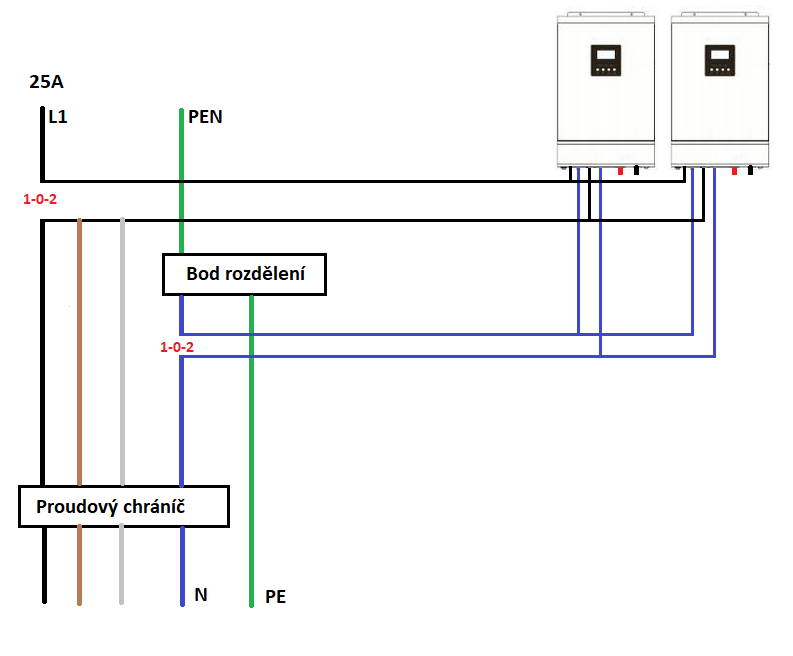

Pokusil jsem se narychlo nakreslit zapojení každý měnič svou fázy. Měly by být před FI aby fungovala proudová ochrana i na FVE. Nelíbí se mě zapojit PEN vodič přes 1-0-2. Jak by to mělo být vpořádku?marko250 píše:Všechny rozvody zůstávájí tak jak jsou,jen se odepne DS a do těch tří drátů do dílny a domu pošleš ty dva paraelní měniče,tudíš posílíš výkon na jeden drát až na výkon dvou měničů,pokud tam bude takový odběr.Samozřejmě zanikne 3f posun a vznikne jen jedna fáze.A limit celkového součtu souběhu na těch třech drátech je určen paraelními měniči.Dex88 píše:
Zeptám se ale na jednu věc co mě při paralelním zapojení vrtá hlavou. Moje přípojka je 3*25A.
Budu brát vpotaz že mám dobře nadimenzované rozvody. Celý RD zapojím na 1 fázy. Dílnu taky a pojedu přes paralelní mčniče. Pokud pojedu z FVE tak je vše OK ale pokud se mě vybijou baterie tak se měniče přepnou na DS a tam na 1 Fázi mám jen 5,75kW pak vybavý hlavní jistič a vypadne RD i dílna. Není tedy vyhodnější zapojit RD na L1 a Dílnu na L2 každý na svůj měnič?
Ale s 24V Axpertem to není možné,nepodporuje funkci paraelního spojení,jen 48V určité verze. https://gbc-solino.cz/produkty/stridace ... ni/axpert/ Kouknout ještě po měničích co by to uměly a byly v cenové relaci.
Paralelní zapojení mě furt nejde do hlavy. Mohl by jsi nakreslit Paralelní zapojení v tomhle systému? když chci využívat na FVE Vodiče L1 A L2? 3f posun nepotřebuji.
Na XTH 5000-24 jsem se dívl ale ta cena. Nenašel jsem ho pod 100k jeden. Z hlediska ceny bych asi oželil 1s a zapojil bych panely jako 2s. leda by jej někdo prodával bazarově za dobrou cenu.

Prostě do L1 L2 pustíš onu jednu fázi z dvou zapojených měničů paraelně(bude z nich jeden),to je vše.XTH od Studeru je za takovou dardu,proto jsem poslal kopii Fangus pod třetinu ceny.
Viz zde třeba: https://forum.mypower.cz/viewtopic.php? ... un#p108454 ,nebo https://forum.mypower.cz/viewtopic.php? ... =fangpusun

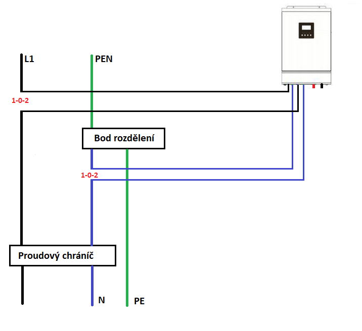

Myslíš to tak jak to mám na tomto obrázku? Prosímtě je ten PEN vodič správně?
Re: návrh 9kW FVE - prosím o konzultaci
takhle jistě ne. PEN se musí rozdělit na PE a N a do aksperta pouze N, a N taky do fi, a do fi musí jít pouze fáze a nula z jednoho zdroje, ta třetí fáze se musí zapojit taky na akspert, nebo jít na jinej chránič, se svýma N. Takhle to nebude fungovat. Něco k tématu: https://www.elektroprumysl.cz/casopis/2019/prosinec/48/
Zde na foru jsem už párkrát četl o vypadávání fi a že měnič má být zapojen před FI. Zapoměl jsem na bod rozdělení.
je to již nějaký pátek co jsem zapojovol RD.
Nakreslyl jsem to tedy jen v 1F provedení. Zajímá mě jetly má být 1-0-2 přepínač i na N vodiči před fi.
Díky za rady
Toto forum funguje vážně pěkně.
Tak už jsem to našel. bylo to ve vlákně axpertu. od youdy https://forum.mypower.cz/download/file. ... &mode=view
Takže nuláky mužou být spojeny ale nedoporučuje. Takže se pouziji dvoupolohový 1-0-2
youda píše:Já bych přesto tipnul, že to tím bude, obzvláště když říká, že "nuláky má spojené":
Vnitřní relátko v Axpertovi, které přepíná bypass vs battery_mode, totiž nemá mezipolohu. Prostě najednou přepne L i N. Reálně se vždy jeden z těch kontaktů přepne o pár milisekund dřív, než ten druhý. Tudíž buď L nebo N během toho přepínání obchází fíčko přes "AC vstup" axperta. Pokud je ve chvíli přepínání zapnutý větší spotřebič, stačí fíčku na vybavení i těch pár milisekund.
Schválně si počkáme, třeba nám KubisKV namaluje schéma, jak to má zapojené.
PS: Když už někdo opravdu chce mít nuláky spojené (ačkoliv to fakt nedoporučuju), tak jediná možnost jak tam spolehlivě začlenit fíčko je tato:

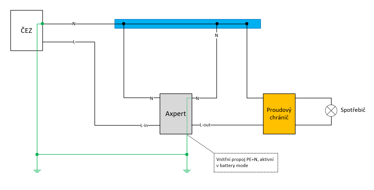

download/file.php?id=16028&mode=view
Pokud se při spojených nulácích fíčko nainstaluje kamkoliv jinam, tak to vždycky bude zlobit. Dokonce, ikdyž se namontuje před Axperta.

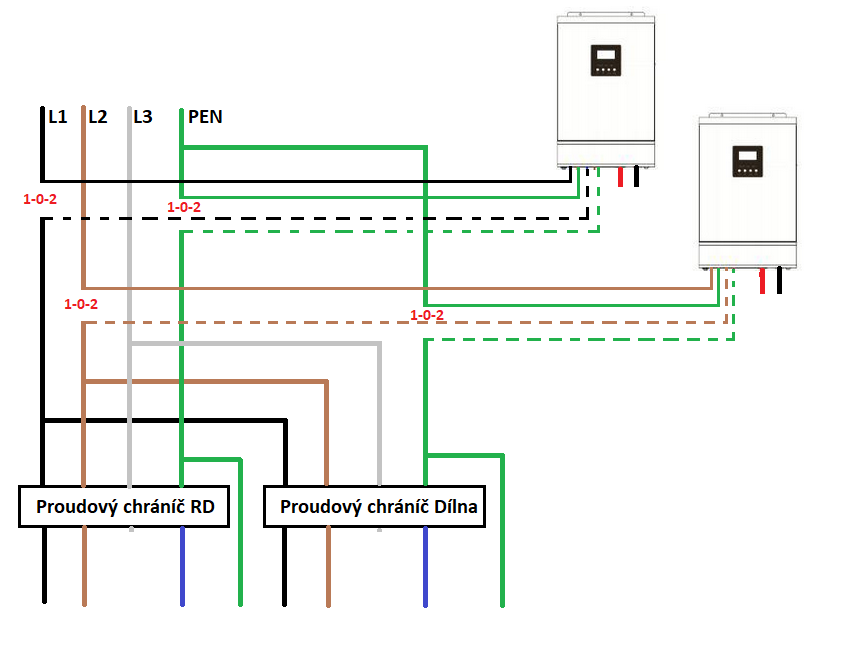

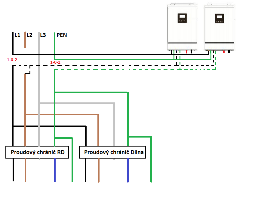

V tom případě jsou varianty:
1.přechod domu na 1f jistič 1x32A,jen se propojí pak dráty za hlavním,je v domě dvojtarif?Možné dobíjení baterie při nízkém SOC v nízkém tarifu.
2.neparaelní spojení axpertů,ale nebude využit potenciál spojených a ten pro dům bude často přetížen a přepne se a budete dokupovat třetí a to se už rovnou mohlo udělat od začátku 3f
3.eliminovat přepínání v axpertech a zapojit vlastní jak jsem už naznačil na všechny tři dráty do domu
4.sledovat proudové vytížení a blokovat přepnutí v axpertu do doby,než klesne na snesitelnou mez hlavního jističe
Při 48V už vidím dva měniče jako nevýhodu z pohledu vlastní spotřeby,prostoru,hluku,obsluhy,propojení,na druhou stranu,když jeden odejde jede ten druhý do svého výkonu.Ale proč ,když je k dispozici síť.Ten provoz v té dílně je pravidelný?

to Marko: 32A jednofáz ti v čr nikdo nepřipojí, teda aspoň ne ve standartu, 1f max. 25A...
Ať to udělá tak jak to mají skoro všichni a je to, tj přepínač sítí na začátku, kde je buďto všechno na DS na tři fáze, a nebo spojený na jednu z měničů. 2x 5kVA Akspert při "normálním" chování obsluhy by něl jít přetáhnout, ale chce to buď technicky zabezpečit (nadproudové relé) a nebo zaškolit obsluhu...

1- V Dílně se přechází na dvutarif. pro temperování dílny n 5-7°C přes zimu. 38cm Heluz family 40cm vaty strop. trojskla podlaha nezateplena pro využitý tepla od země strop 3m. Odhadem se bude topit tak 1 měsíc max. Topení pojede z DS.marko250 píše:V tom případě jsou varianty:
Jak jsem psal. dílna jede pravidelně (duben-září) od 7:00 do 17-18:00(nějdy i dýl). hodinová spotřeba neklesá pod 1,5-2,5kWh.
3- Dum by se tedy 2 dráty zapojit na 1 axpert a spotřebyče jako pračka, myčka, sušička a trouba hodit na 3 z DS. to ale nebude možné pro nedostatek drátů protože DS bude potřebovat svoje N z druheho FI.
2- nad 3 měničemy jem vůbec neuvažovol pro nepotřebnost 3f v domě. taky pro jejich spotřebu. ale vypadá to že by to vyřešilo spoustu problému.
puvodní plán byl druhý měnič na říjen-březen odpojit od spotřebyčů a používat jen jako Regulátor. protože do dílny se půjde něco dělat jen náhodnětak.
