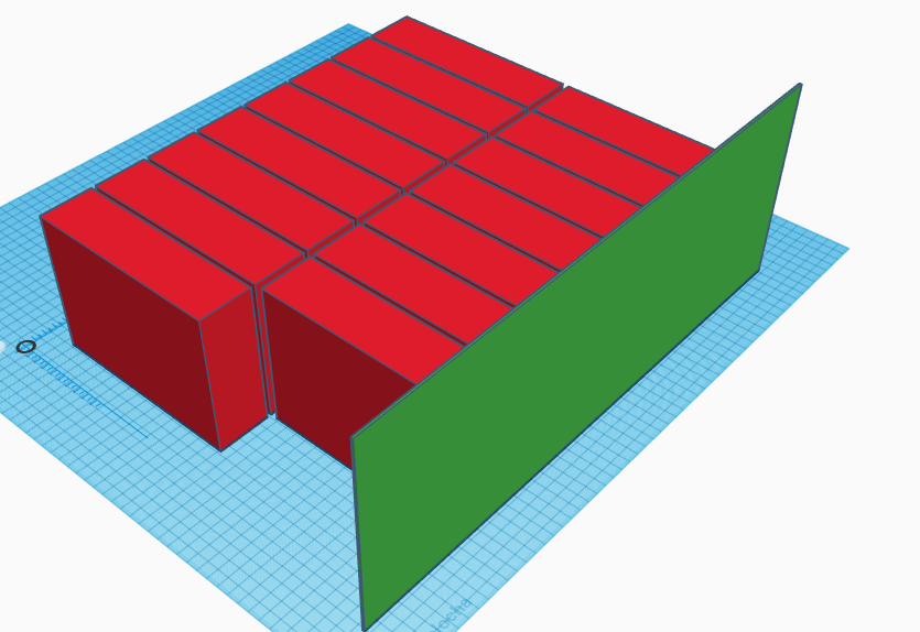

Příští týden plánuji koupit 31 akumulátorů SAMSUNG SDI 60 Ah.
A chtěl bych z nich udělat dvě rackové cihly po 15 S článcích.

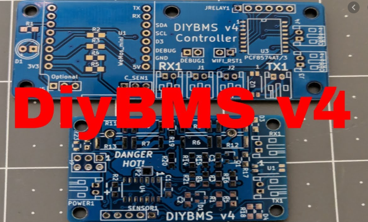

Jako BMS plánuji DIYBMS od Stuarta Pittawaye. Chtěl jsem něco, do čeho si budu moc lehce hrábnout a určitě něco, co umí ethernet a umí reportovat (tohle umí JSON a Influx, která je hodně podobná Grafaně) Dneska jsem zadal do výroby desky, ještě objednám součástky a uvidíme jak to půjde

Teprve to dávám dohromady. Desky a součástky vyšly dohromady na 3575 Kč a měl bych být schopný dát dohromady 50 ks balancerů na baterie a 5 ks řídícím modulů s WiFi. Když jsem si nechával nacenit osazení, tak to vyšlo na pár tisíc a dva dolary na deskuResHacker píše:Můžu se zeptat, na co tě vyšly ty Diy BMS moduly?
Moje úvaha byla nepřekročit maximální napětí a dát kvůli kapacitě co nejvíc akumulátorů, neznám background, takže je lepší mít pro PIP-5048 MK 14S LiIonek než 15S? Díky!josse píše:Co někoho vede používat 15S LiIon nevím. Omezuje se tím v regulátorech i měničích...

Děkuji všem za názory, jsem v některým ohledu dost konzervativní, takže pokud je běžné řazení 14S, tak to chci taky.
Vychází to na (zatím) takovéhle krásné dva balíky na polici do racku.
diyBMS cajky by měly být na cestě z číny, teď je to otázka na dopravce a celníky, jak to doručí. Podle tracking numbers je už všechno v destination country.
Desky vyšly v černé barvě nejlevněji. Tady jsou vizualizované gerbery.

jestli budete mit baterie v racku udělejte si nad ně pevnou plastovou, nebo skleněnou stříšku. Nebylo by dobré aby na ně něco spadlo...
osobně bych do toho šel touto cestou:
https://www.modushop.cz/rack-krabice-plechove.html
jinak taky jsem uvažoval o racku a přemýšlel jsem že bych měl po stranách racku busbary s DC napětím a baterie bych mohl časem dopojovat - prostě bych jen přidal polici a napojil + a - k busbaru zepředu. U 60cm racku toho prostoru moc není, ale u 80cm by to šlo krásně.

Děkuji za info, až osadím desky na diyBMS, tak plánuji vytisknout nacvakávací ochranné krytky na články, které budou zároveň sloužit jako držák diyBMS.
Ty plechové krabice vypadají moc fajnově! Ale chci to lowcost, pak by nebyl takový rozdíl mezi skládním packů a Pylontechem.
