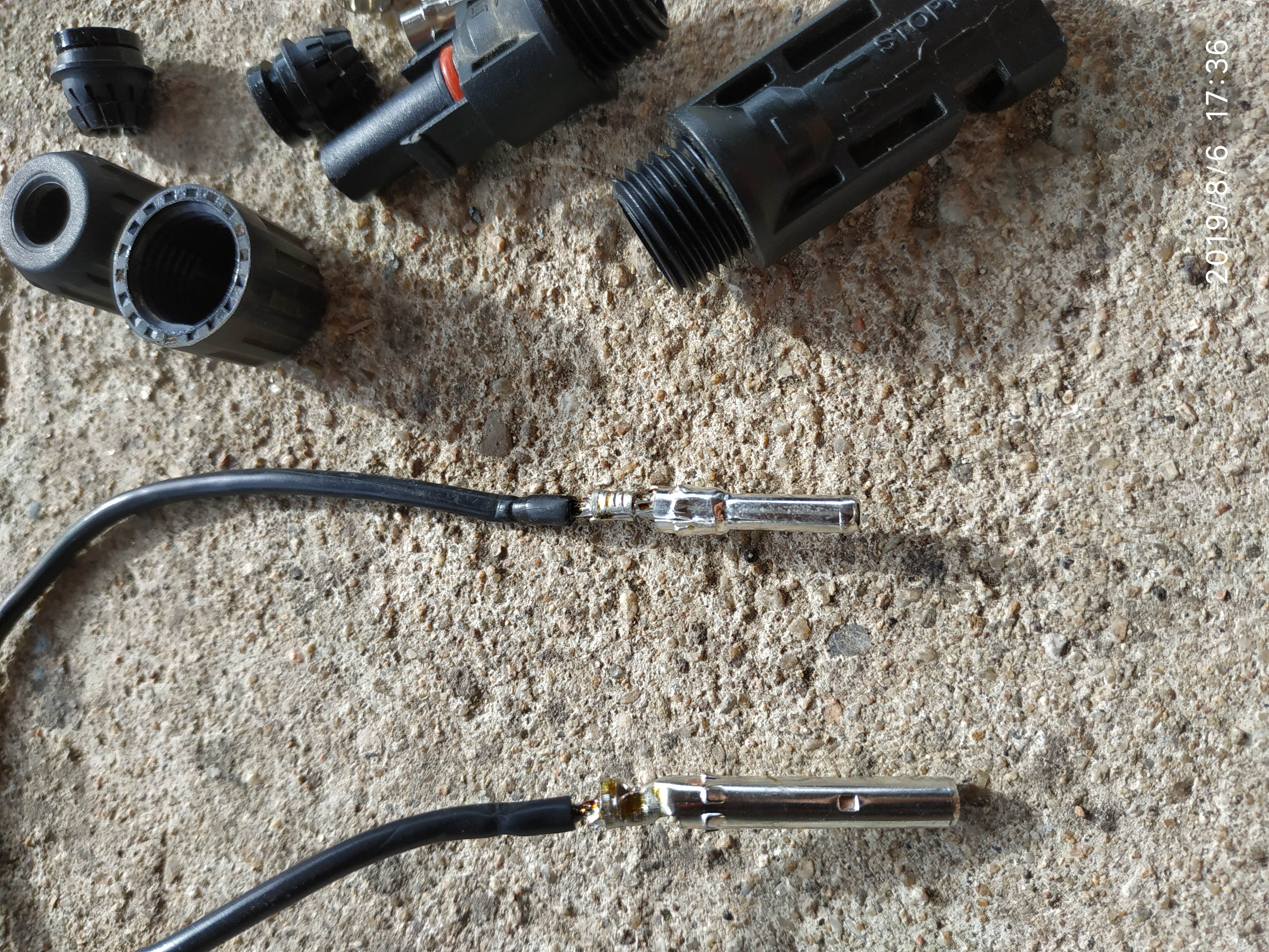

Re: Měděná pasovina pocínované očka jaké šrouby
Co se tyce koroze v MC4 co tu jednou probirali, tak jsem predelaval 4roky starou propojovaci instalaci, kde jsem pouzil jiz jednou nalisovane piny a ty jsem znovu nalisoval a pro jistotu prepajel, byly na desti a snehu krome slunecniho zareni.
A pajeny spoje byly tak jak jsem je pred 4rokama zasrouboval. Nic zoxidovanyho.
Takze bych se toho osobne nebal

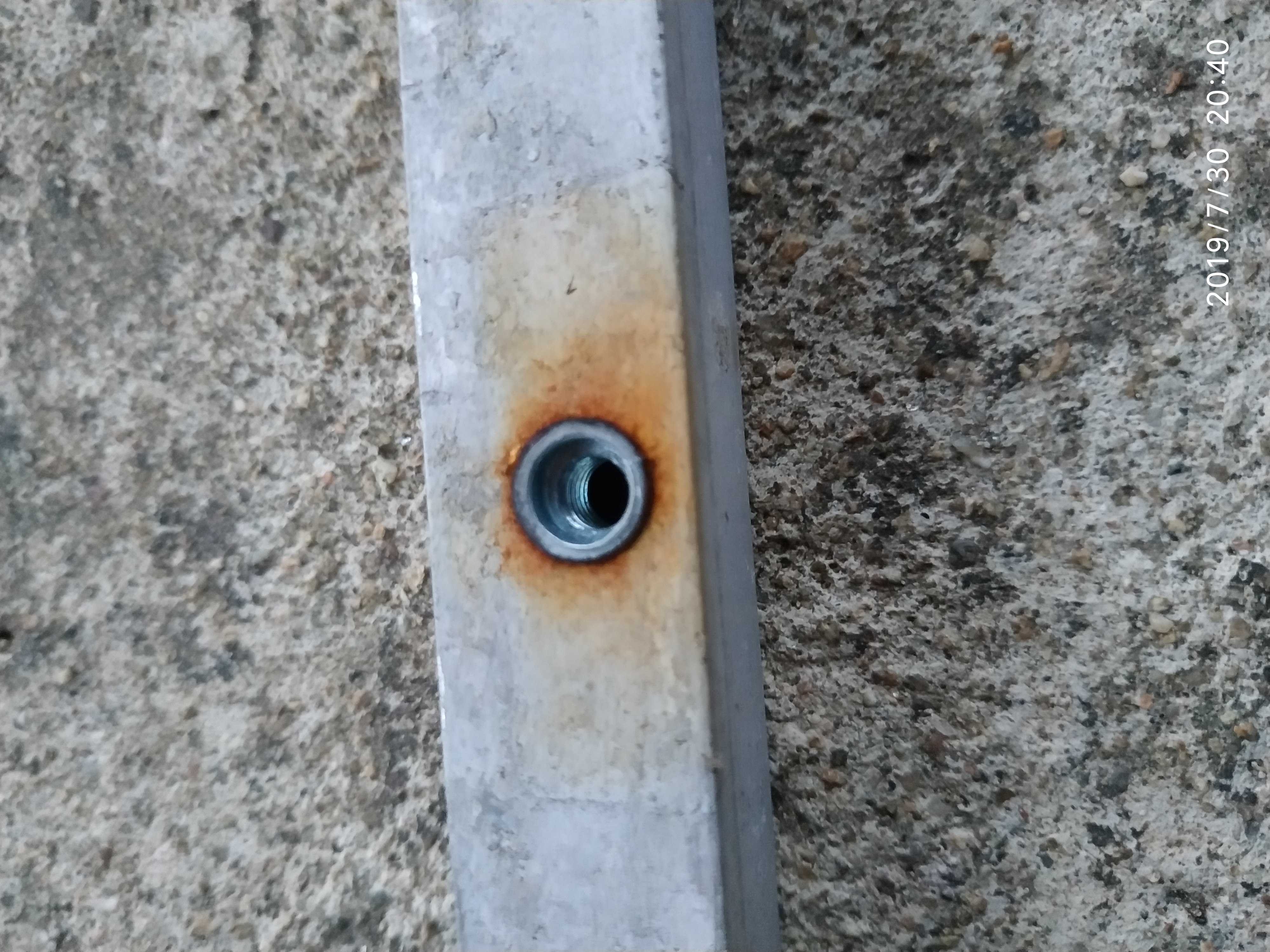

Neco do placu po 4 letech z konstrukce. Pozink a hlinik, jen na vzdusne vlhkosti.
Jeste se vetru a posilam foto konektoru MC4 zevnitr.
Ani znamka oxidace po 4letech. Je to mozna dano tim jak je mozne dotahnout matici pro tesneni a spravne zvolit minimalni prumer kabelu. To v pripade jako u me, kdo nepouziva solarni kabel ;-D.
- dumi
- Příspěvky: 2035
- Reputace:157
Jak se ti to povedlo vyndat ven? Ja uz to nikdy nedokazal vyndat.
