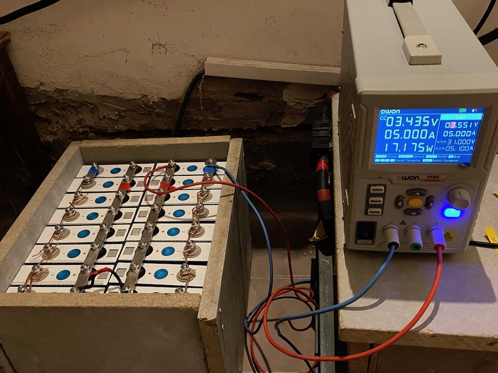

5.1 kW zatím ostrov [Re: 1.35 kW ostrov]
Dalších 5 kWh LiFePo se momentálně balancuje. S tím 5A zdrojem to bude na dlouho

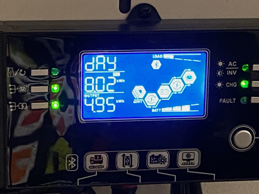

Re: 1.35 kW ostrov
Po krátkém temnu dnes vyrobeno zatím rekordních 10kWh už krátce po druhé hodině odpolední...
