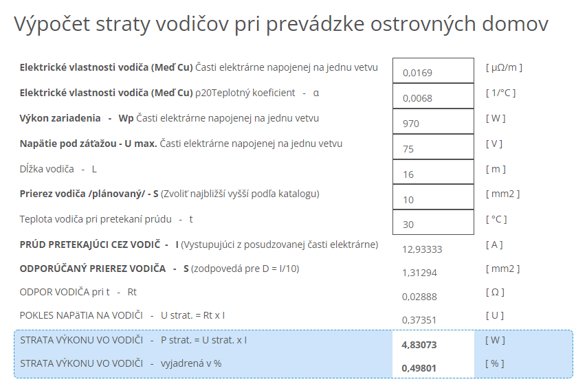

Našiel som - http://ostrovnebyvanie.sk/vypocet-strat ... ych-domov/ - je možné, že by mi stačil 1.5mm2 vodič na tento prúd a výkon? Zadal som to správne?
Update: našiel som aj druhú kalkulačku, dáva iné výsledky - https://www.uspornaziarovka.sk/ubytok-n ... ym-prudom/

Pro výkon 970W a napětí 75V je rozumné minimum 6 mm2. Stáhni si do mobilu program Electrodoc a tam je kalkulátor úbytku napětí a tam si dosaď svoje hodnoty. Ztráta v kabelu by měla být do 2%. Nebo ještě jinak, proudová hustota u mědi by neměla překročit 4A/mm2 takže na 13A to je 4mm2, ale 6 mm2 bude lepších.

Myslíš tu kalkulačku ekoproud ?, No už není, ale já dle ní jsem dělal solary a do 10 m a proudu 10 A při 4 mm2 byl docela malý úbytek do MPPT, takže i ten solarni 6mm2 by měl u tebe stacit na těch 8m. Já bych tam nechal co tam máš teď, když je v pořádku.ixo píše:Máte, prosím, niekto poruke nejakú webovú kalkulačku na výpočet strát na vodiči? Tú, čo som používal, už nefunguje a nedokážem inú vygoogliť.
Mám vedenie 2x8m (lebo plus a minus), napätie max 72 V a prúd max 14 A. Mám totiž teraz použité v exteriéri nesolárne káble 16mm2 v UV odolnej chráničke a vyzerajú byť po 7 rokoch vo výbornom stave, ale vymenil by som ich za solárne. Zatiaľ som našiel len max 10mm2 solárne káble a možno, že by tento prierez aj mohol stačiť - rád by som to overil výpočtom.

Ešte základná otázka - dĺžkou vodiča sa rozumie vzdialenosť (povedzme 8 metrov), alebo dĺžka vodičov, ktorých dĺžka je 2x väčšia, lebo máme plus a mínus?

Ako sa, prosím, ráta dĺžka vo výpočtoch? Zadáva sa 8 metrov (vzdialenosť medzi panelmi a regulátorom) alebo 16 metrov, lebo máme dva póly a dva vodiče?

2x vzdialenosť medzi panelmi a regulátorom (čiže 16m). Panel je zdroj, regulátor je v tomto prípade spotrebič. Prúd tečie jedným vodičom zo zdroja do regulátora a druhým vodičom naspäť k opačnému pólu zdroja. Úbytok napätia je tak na oboch vodičoch.
