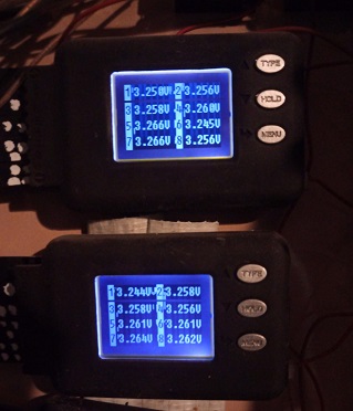

Mám lifepo4 z roku 2007 dva 200A do páru a 17 sériově a dnes po dotečení 2kWh jsou na celkem zkalibrovaných celllogerech na tom takto teď.Taky to šimrají pumpy od Mandy.Článek č.4 a 6 mě ale v letním svitu zlobí,protože letí nahoru rychleji,není to po jejich úplném vybití,ale jen částečném.Na zbytku článků je 3.43V a na těhle dvou už je 3.46V a následně letí nahoru rychleji než zachytí ty pumpy,regly perou tak 130A do všeho(cca.700A).Situaci zmírňují vytěžovače od kybose(3.44V) a tím se zase dostanou k ostatním.Prostě jsou vnitřně měkčí než ostatní.Pokud ale články doputují ke svému minimu a další den je krásně a nabíjí se naplno,tak neulítávají a vše se hrne kupředu celkem vyrovnaně jako jeden muž
