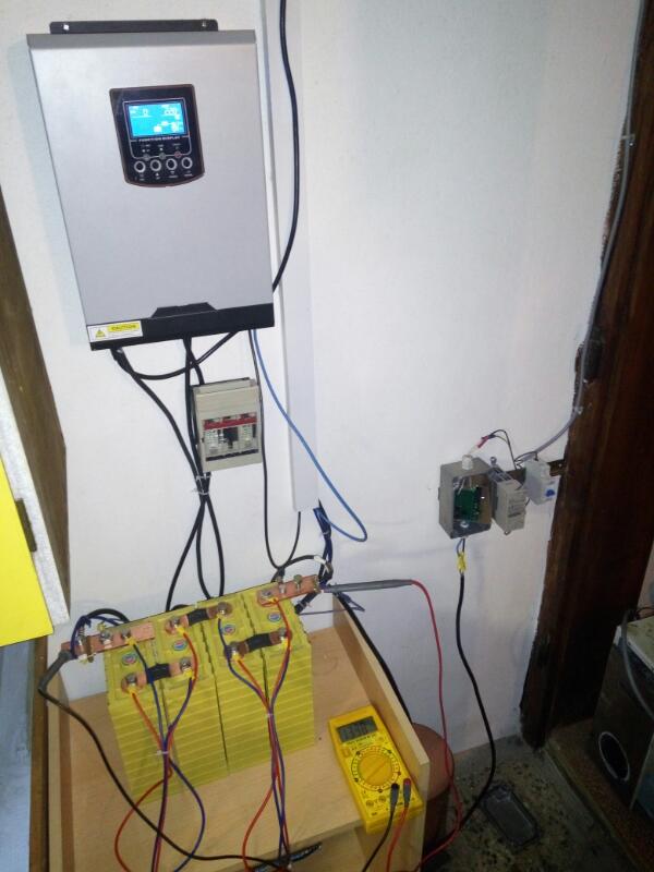

Regulátor máš snad mppt, jinak z panelů využíváš jen polovinu energie. Tak jedna z možných (levných) konfigurací:
- U regulátorů nastavit dobíjení tak, aby napětí nepřekročilo 3.45 V na článek.
- Pokud si jsi jistý, že nevznikne žádná velké elektrárna, tak se s bms omez na pasivní http://eskutr.cz/cs/bms-balancery/103-b ... v-17a.html s tím, že jednou za čas když bude baterie nabitá články obejdeš s měřákem a manuálně srovnáš.
- Na měniči nastav minimální napětí, kdy dojde k odpojení zátěže třeba na 2.9 V / článek.
- když ti stačilo olovo 40Ah, tak bude bohatě stačit i LiFePo4 40 Ah a tu inicializaci nechej na výrobci.
- Na jednu baterii LiFe můžeš připojit libovolný počet regulátorů, měničů, ...

Ano, žádná věda to není. Pořiďte si 4 ks nejlépe žluťásků, podle peněženky 40Ah nebo klidně i 100Ah, 4 ks pasivních balancerů. Na eskutru Vám je inicializačně nabijí, nebo si to modelářskou nabíječkou nabijte sám (já takhle dobíjela 200Ah, trvalo to velmi dlouho
). Po nabití (opravdu nemusí být 4V) je pospojujte paralelně a nechte nějakou dobu vyrovnávat. No a pak už jen připojte do elektárny a nastavte regulátor. Já dlouhodobě používám 12,4V pro odpojení zátěže (tohle se mi ale ještě nikdy nestalo), 13,6 float a 13,85 pro velmi krátkou absorpci (10 minut), a připadá mi to tak ok.
Takhle to pak můžete v budoucnu rozšiřovat prostým přidáním další 4čl baterie paralelně, nejlépe se články stejného typu a kapacity, takže se dá začínat docela za rozumné peníze.
První a poslední problém, který jsem u svých life řešila, byly přechodové odpory na spojích, pořiďte si CupAl podložky.
Na baterii můžete připojit více regulátorů (stejně nastavených) paralelně, s jejich synchonizací se u tak malého systému trápit nemusíte. Samozřejmě i zátěží můžete připojit kolik chcete, jen byste měl zajistit odpojení všeho při pokročení nějakého limitu.

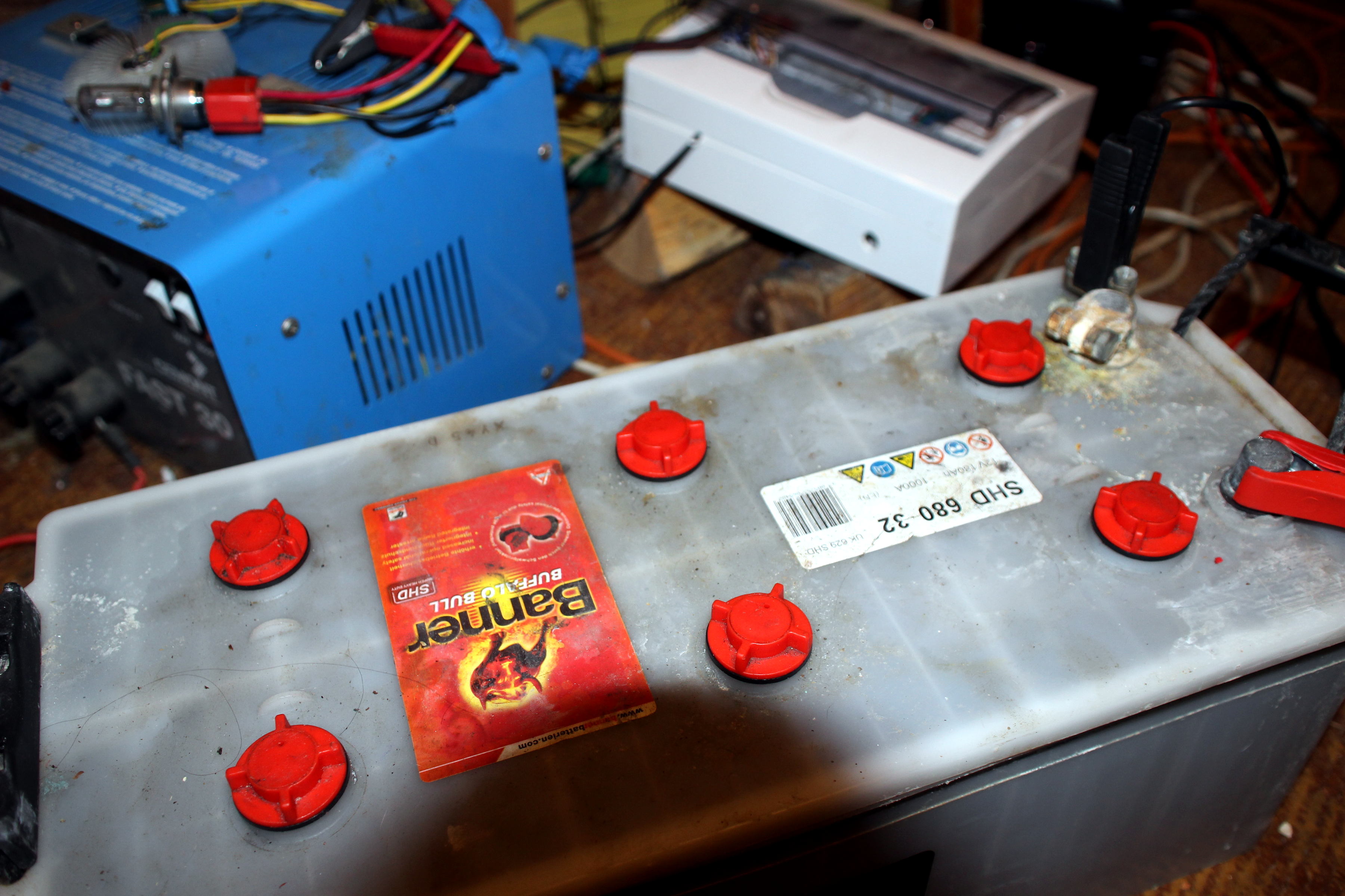

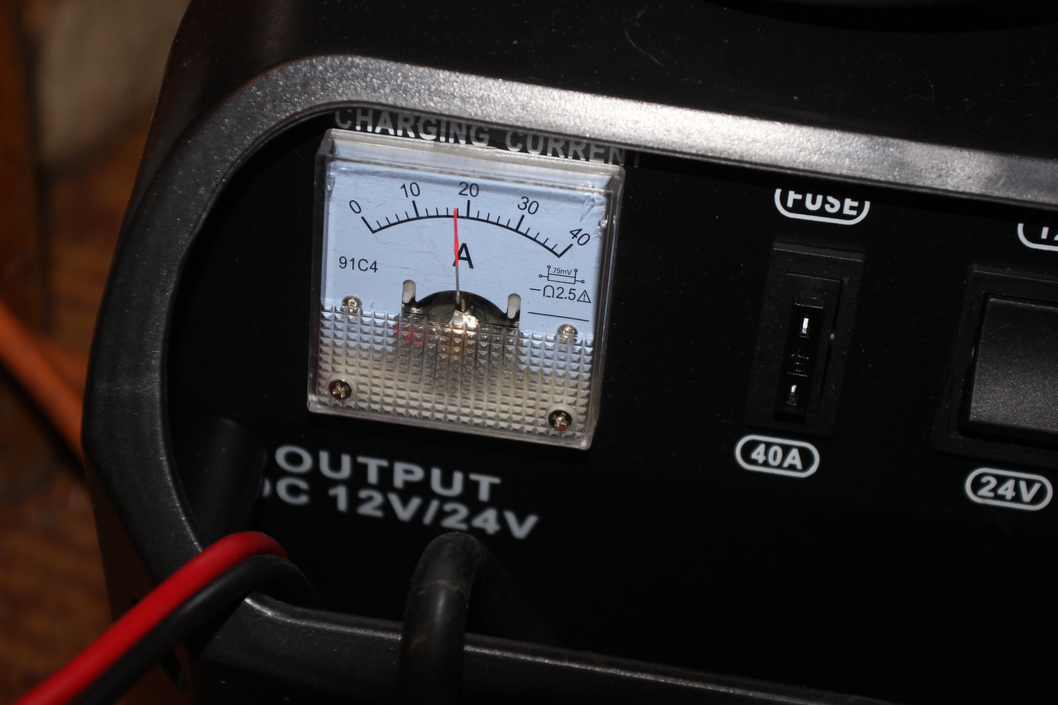

Ja prevadzkujem LiFE + Pb flooded už niekoľko rokov, LiFePO drží olovo na skladovacom FLOAT-e,
ergo okolo 13.2 V, takže olovo sa nevybíja a nesulfátuje a menej koroduje, ako pod 12.8 V alebo nad 13.75 V.
Táto baterka bola takto používaná, má za sebou skoro. 7 r., ergo cca. [color=#0000FF]2600[/color] cyklov,
a trieskam do nej 18 A , 12 hod a stále nie je na 100 % nabitá, ergo 15 V + var.

Tak konečně jsou žluťásci 100ah. zapojené a mají za sebou asi 3 cykly.
Vše funguje bezvadně.
Mám ale otázku.
Dnes bylo počasí na to abych můj 12v systém dotáhl na 5 min. Abpsorbci dle rady 13.8v na 5 min.
Potom régl snížil proud a začal udržovat na 13.5v.
Pak už byla tma a mě se jedná o to na kolik Vám spadne napětí bez jakéhokoliv odběru řekněme za dvě hodiny co už je tma.
Mě se drží zhruba 13.28v
Je to tak správně, nebo ????
Díky za odpovědi.
PS. To vpravo je Kybosuv vytezovač na bojler.
Už je hotový...
Díky za schéma.
Na kolika voltů je optimální jej nastavit.
Mám nyní 13.45 a myslím že to bude akorát.
Přeji hezký Štědrý den.
Mám ale otázku.
Díky za odpovědi.
Už je hotový...
Díky za schéma.
