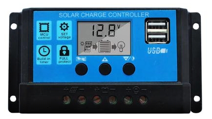

jako regulátor k panelům to bez úpravy není vhodný, to aspoň CMTP2, ten taky moc peněz nestojí. A pokud chceš něco nastavovat, tak tohle: s displejem akorát u těchhle věcí doporučuju provést poprodejní servis a tuning, rozebrat, umýt desku ispropylem, nalakovat lakem na DPS pokud v chatě hrozí kondenzace vlhkosti (jistě hrozí) , doplnit teplovodivou pastu mezi mosfety a zadní stěnu, a tu nahradit hliníkovým chladičem, nebo aspoň silnějším Al plechem, kterej bude přitisknutej k nějakýmu dalšímu kovu, ten origo 0.8mm plíšek nic neodvede. Prostě aparáty DODO.

Tak práve ten odkazovaný regulátor by som nekupoval, zlú skúsenosť som popisoval tu :

Přesně tento regulátor mám, a maká jak má už asi rok, to bude spíš kus od kusu

Asi to tak bude. Možnosti nastavovania skoro nulové. Netýkajú sa okrem napätí pre nabíjanie ( okrem float ), ale len stanovenia hraníc pre odpájanie záťaže, ak sa nemýlim. Manuál už nemám. O tepelnej korekcii pre batériu som nenašiel ani slovo, možno ju predsa len má, ak si sníma sám teplotu okolia.

Nemá, je to shit regulátor a vydrží prd. Ú nás v záhradkárskej oblasti ich z obľubou používajú a tri už odišli. Jeden aj z plameňom....

Nedavno sem si objednal podobný regulátor (jen měl 4 tlačítka) a přebíjel.
Takže taky nedoporučuju. Nechal sem si vrátit peníze.

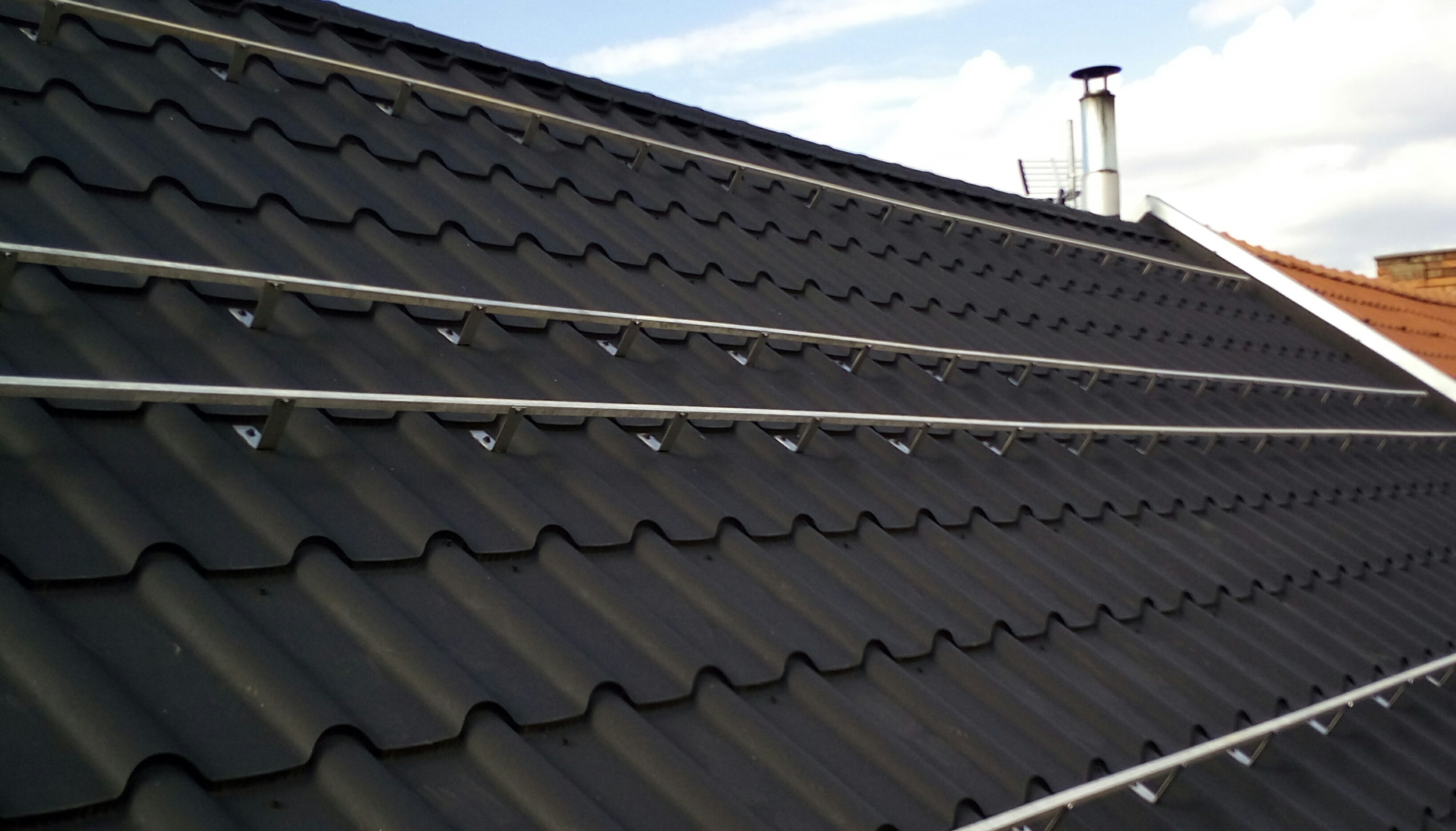

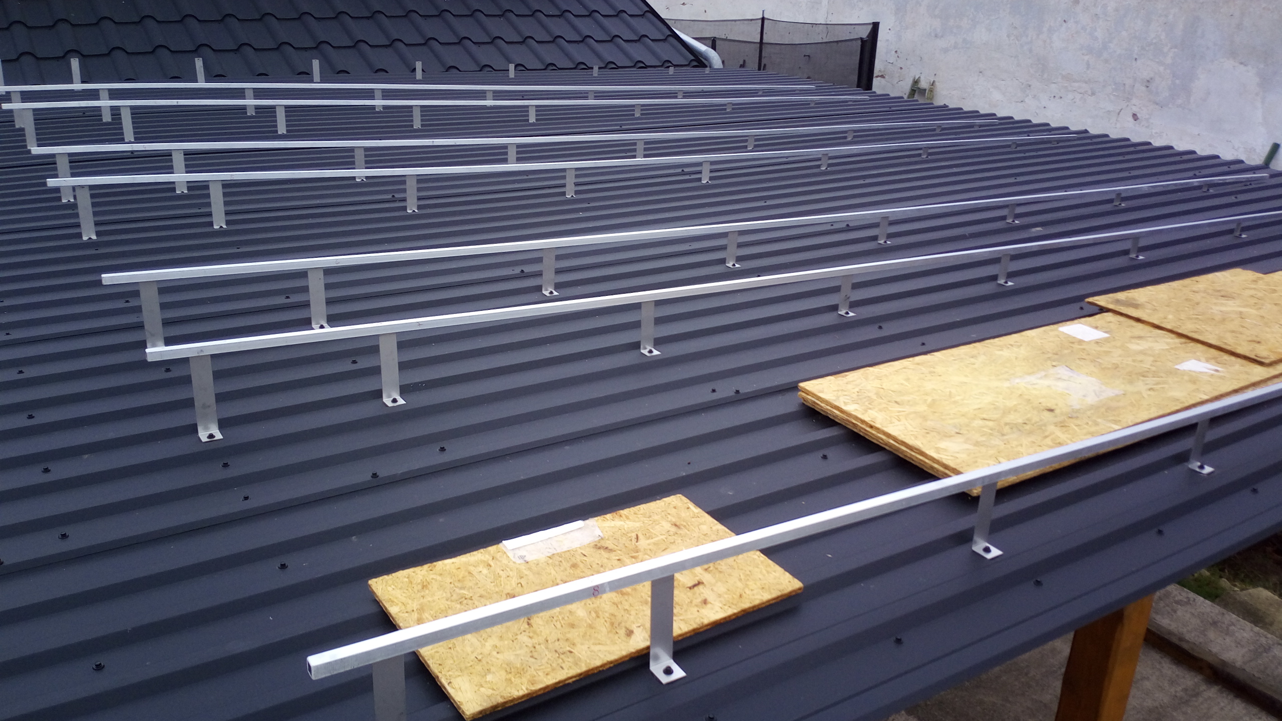

Re: Fotovoltaika na chatu
Na trapezovy plech jsem chytal pres origo srouby co drzi krytinu na stresnich latich, samozrejme pres vyrobene L-ka nerez 3mm sire 40mm delkou co nejblize kritine(pokud nemusis upravit spad jako u me), pokud docilis zamezeni podfouknuti tak na tlak konstrukce neni tak narocna na vyrobu. Ale pokud podcenis podfouknuti muzes se s kompletni konstrukci a vseho kolem rozloucit.
Samozrejme na tlak, tu Kodl69 zminoval, ze by jsi mel ctit klidne i pres 100kg na m2.
Ja to dokonce i bocne kontroval pasovinou proti jakemukoli sesuvu
. Pokud jsi delal celou konstrukci resp.stavbu od A az do Z sam, vis co si muzes dovolit. U me je pergola postavena s tramecku 160/160 a kompletne podbity trapezovy plech palcovyma deskama

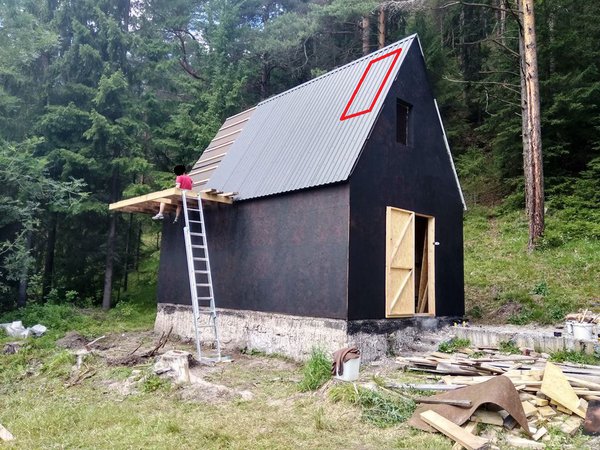

Tak to by se dal tento zpusob: A sesuvne jistici plechy z vrchu dolu.
Toto je cca.45
Toto je cca.45

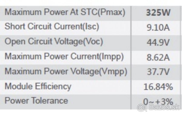

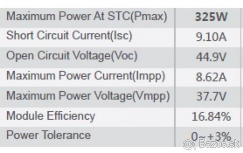

Je otočená tak skôr juhujuhovýchod. A nie je tienená, priamy výhľad. Idem kúpiť tento panel. https://dom.bazos.sk/inzerat/96112861/p ... -325Wp.php
325Wp
325Wp

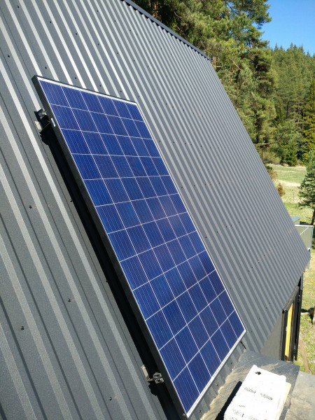

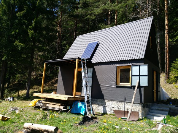

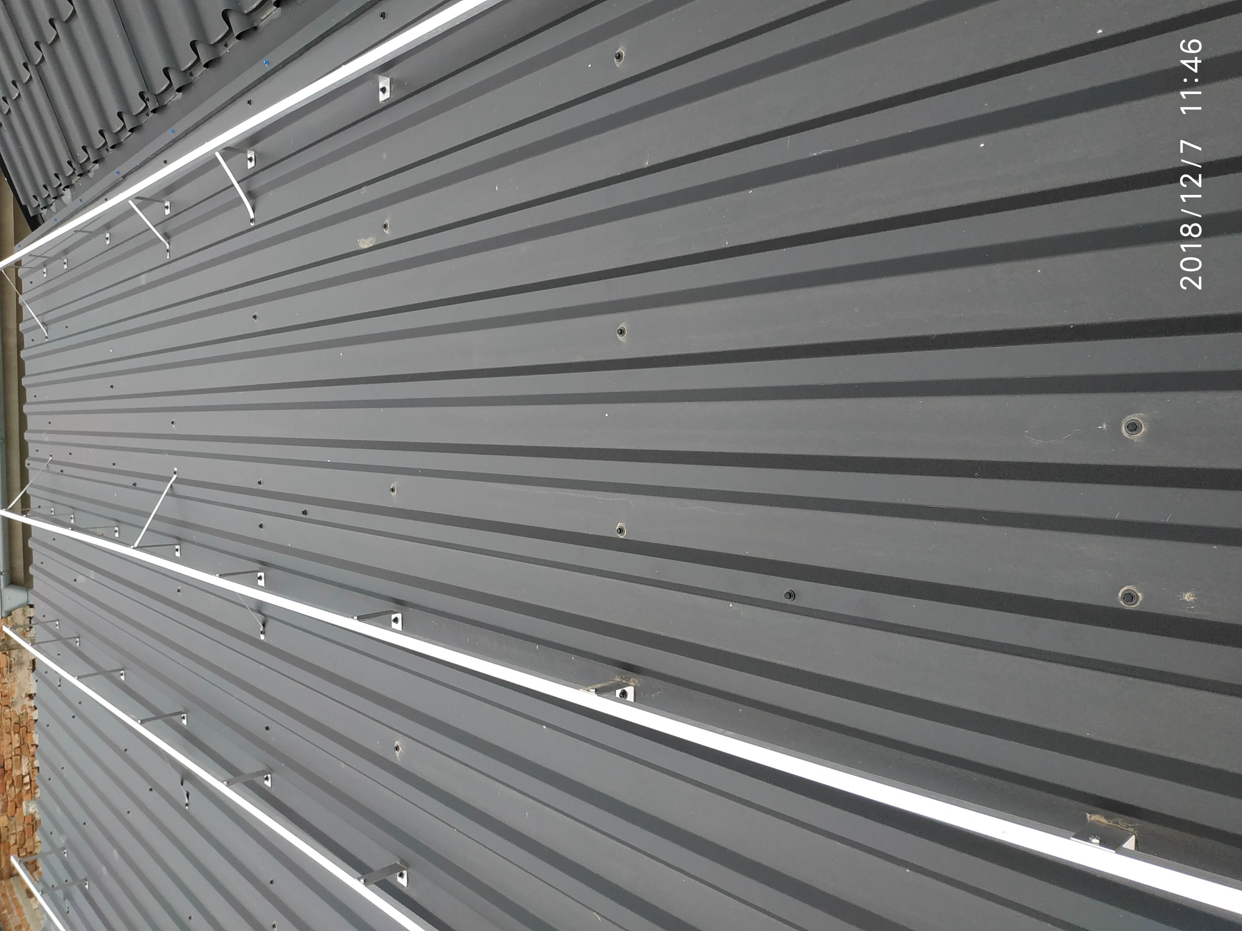

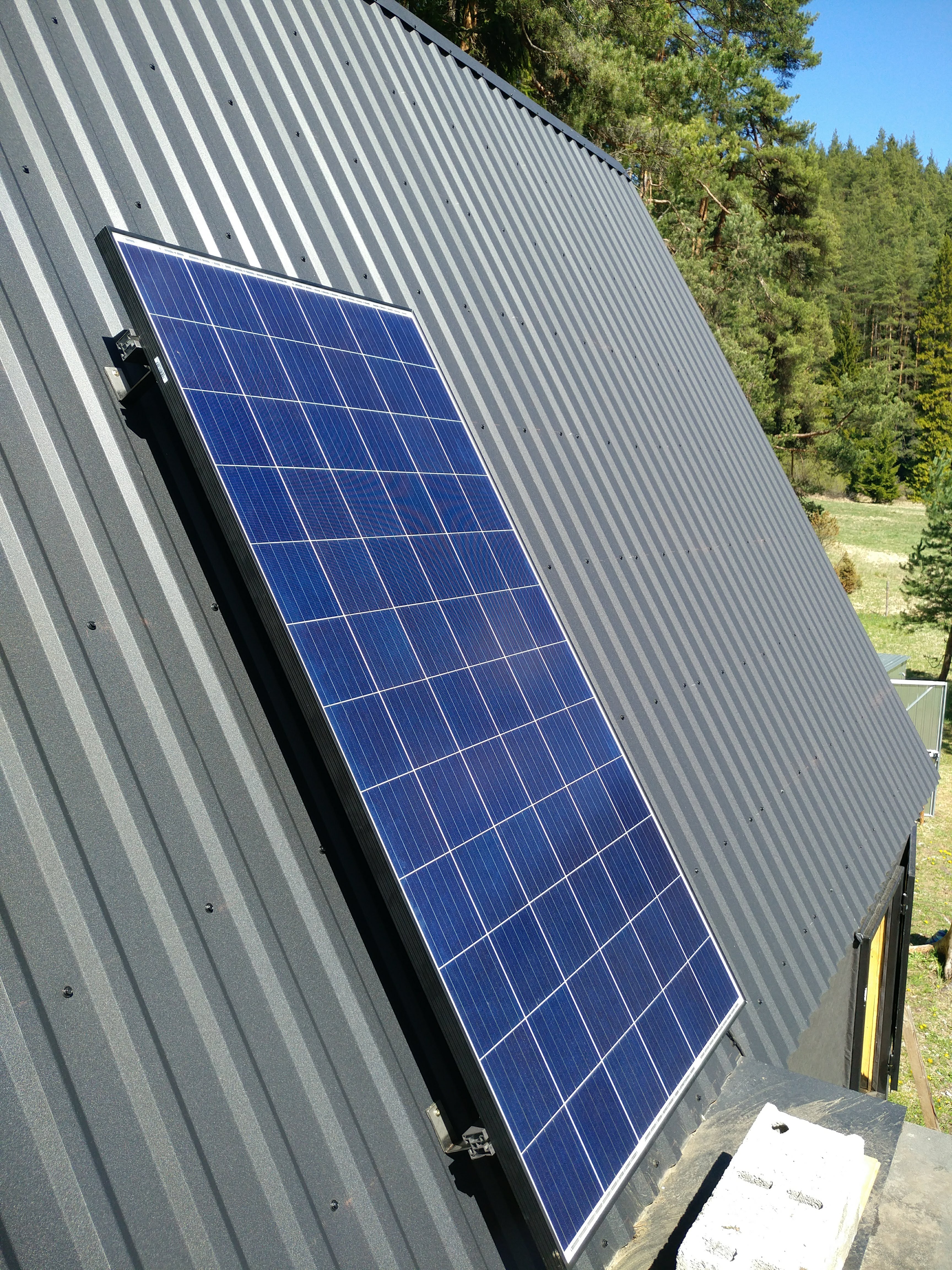

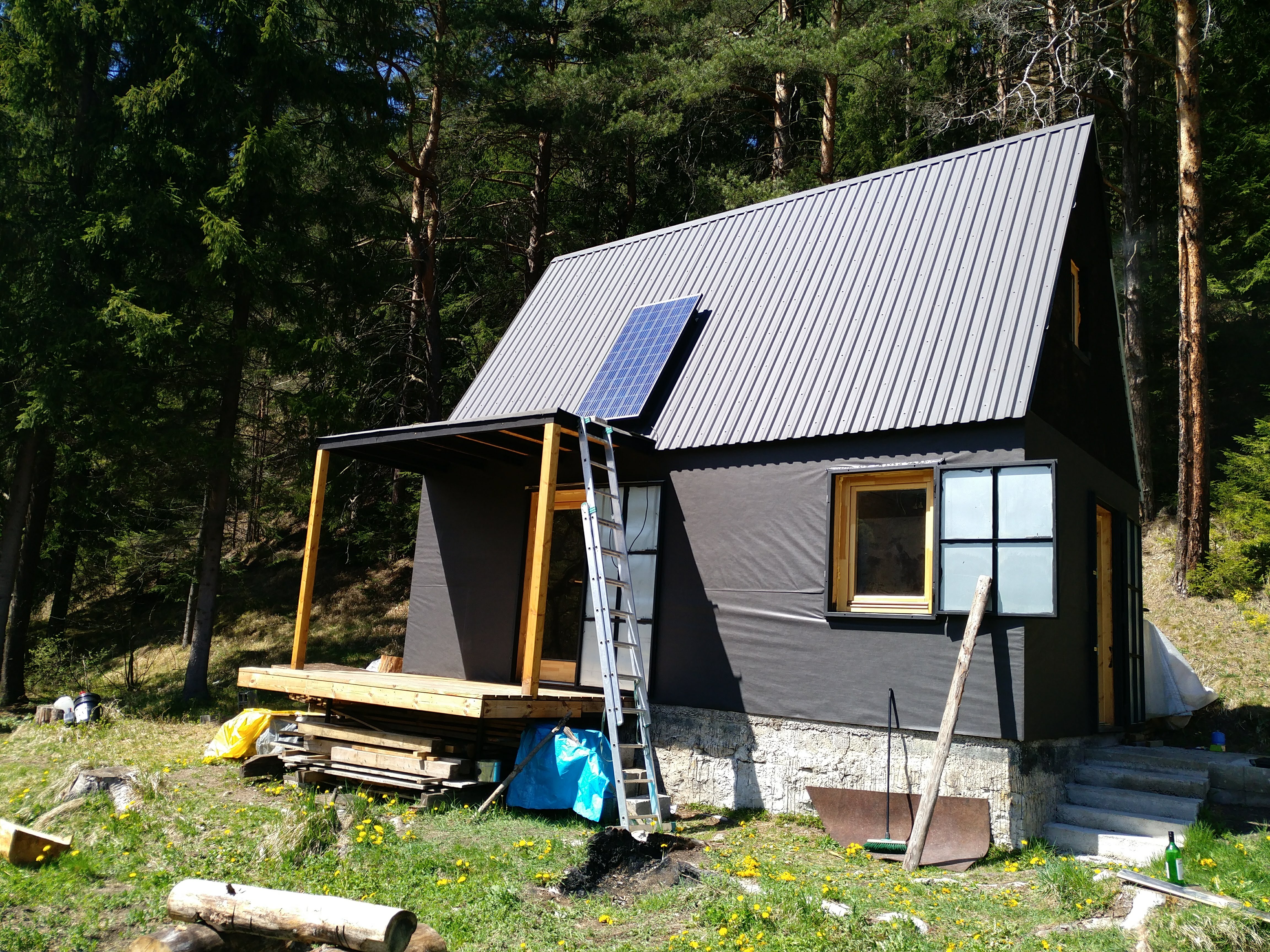

Tak som to nakoniec takto namontoval...marko250 píše:Máš super střechu i úhel Iggi,pokud to je na jih.Žádný sníh, ptáci,navíc si ji odizoluješ v létě od slunce.Je nějak stíněná?
- NOPARasito
- Příspěvky: 2601
- Reputace:192
Nebude v planu dalsi sorta kamaradu??? Ze jsi si profily mohl nachystat jiz v plne delce
Fakt je to super plocha na tezbu FV energie
Vruty haku jsou az do tramu???
- Iggi
- Příspěvky: 62
- Registrován: pon úno 04, 2013 10:54 pm
- Reputace:2
No, strecha je sice ideal, ale energie z tohto panelu tam je az az. Zatial len svietim. Mozno pridam chladnicku a to je vsetko. Mam tam zapojene stare autobaterie. A tie vruty bohuzial su len do lati a osb dosky. Do tramu by som netrafil asi
ale drzi to fajne.
