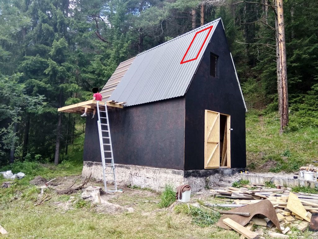

A ešte jedna vec, strechu mám Áčkovú, 60° uhol, krytina je falcovaný plech.
Ako uchytiť panel? Chcem ho čo najvyššie, kúsok od hrebeňa. Moc sa mi nechce vŕtať do plechu

inspiracie tu:Iggi píše:A ešte jedna vec, strechu mám Áčkovú, 60° uhol, krytina je falcovaný plech.
https://shop.iftech.cz/33-falcovana-str ... rz-strechu
komponenty mozne nakupit aj jednotlivo, len nech vidis co vsetko to zahrna.

Dík, aj som sa sekol ja mám trapézový plech vlnky...
https://shop.iftech.cz/konstrukce-pro-f ... 15-kw.html
na to sa asi nedá uchytiť bez vŕtania, čo?

Bez vrtání konstrukce rozumně uchytit nejde. Sám mám také trapézový plech a od Iftechu budu brát jen profily. Zbytek se dá sehnat jinde levněji.

Na trapezovy plech jsem chytal pres origo srouby co drzi krytinu na stresnich latich, samozrejme pres vyrobene L-ka nerez 3mm sire 40mm delkou co nejblize kritine(pokud nemusis upravit spad jako u me), pokud docilis zamezeni podfouknuti tak na tlak konstrukce neni tak narocna na vyrobu. Ale pokud podcenis podfouknuti muzes se s kompletni konstrukci a vseho kolem rozloucit.
Samozrejme na tlak, tu Kodl69 zminoval, ze by jsi mel ctit klidne i pres 100kg na m2.
Ja to dokonce i bocne kontroval pasovinou proti jakemukoli sesuvu . Pokud jsi delal celou konstrukci resp.stavbu od A az do Z sam, vis co si muzes dovolit. U me je pergola postavena s tramecku 160/160 a kompletne podbity trapezovy plech palcovyma deskama

Máš super střechu i úhel Iggi,pokud to je na jih.Žádný sníh, ptáci,navíc si ji odizoluješ v létě od slunce.Je nějak stíněná?

Je otočená tak skôr juhujuhovýchod. A nie je tienená, priamy výhľad. Idem kúpiť tento panel.

Tak som to nakoniec takto namontoval...marko250 píše:Máš super střechu i úhel Iggi,pokud to je na jih.Žádný sníh, ptáci,navíc si ji odizoluješ v létě od slunce.Je nějak stíněná?

Nebude v planu dalsi sorta kamaradu??? Ze jsi si profily mohl nachystat jiz v plne delce .
Fakt je to super plocha na tezbu FV energie
Vruty haku jsou az do tramu???
- Příspěvky: 44
- Registrován: pon úno 04, 2013 10:54 pm
Re: Fotovoltaika na chatu
No, strecha je sice ideal, ale energie z tohto panelu tam je az az. Zatial len svietim. Mozno pridam chladnicku a to je vsetko. Mam tam zapojene stare autobaterie. A tie vruty bohuzial su len do lati a osb dosky. Do tramu by som netrafil asi ale drzi to fajne.
