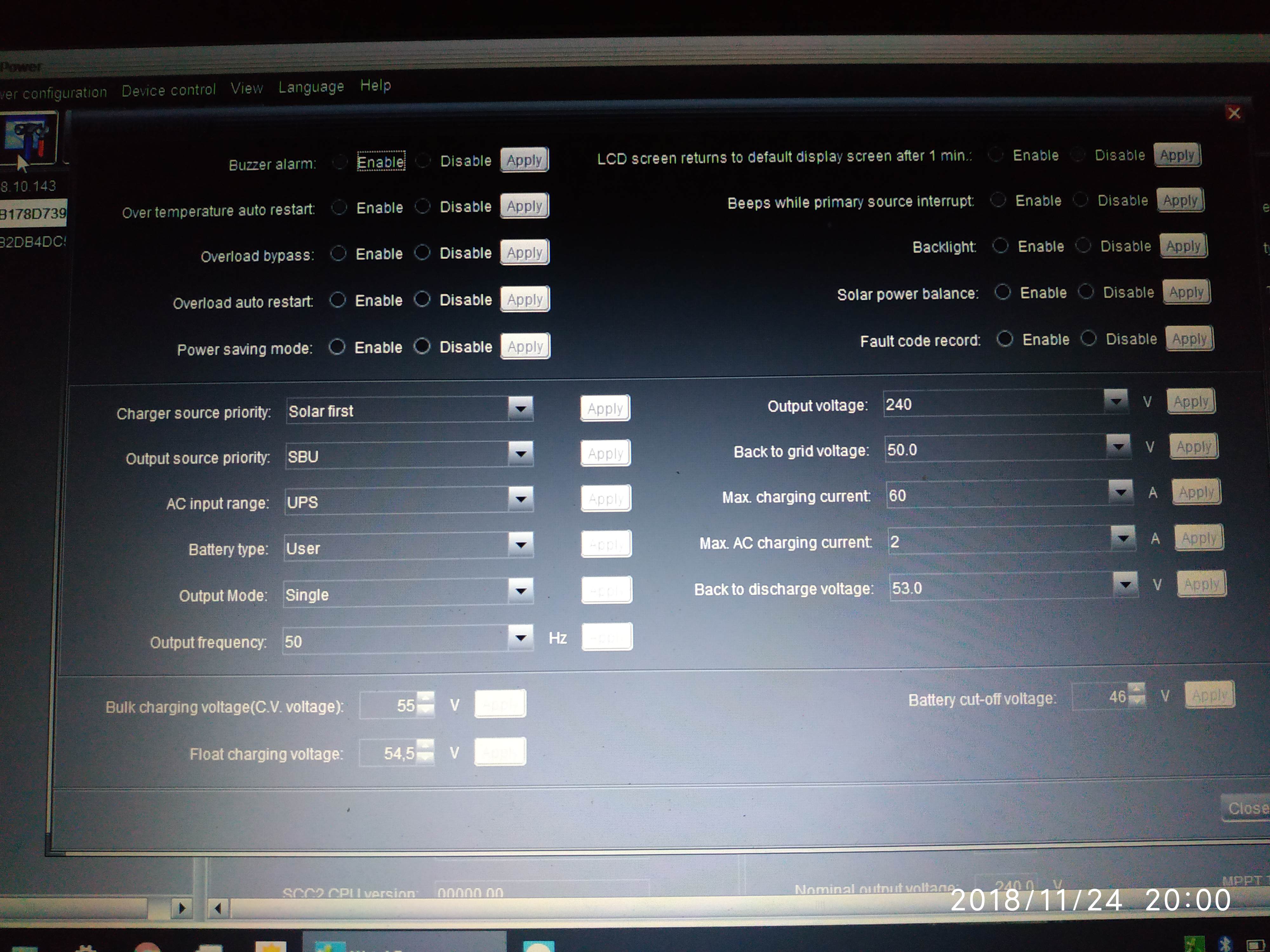

Zrovna ten battery cutoff nejde nastavit ani pres WatchPower. pres displej na axeprtu to jde, a normalne to funguje. ale v protoklu to vraci porad 21.0.
Stejne tak muzu nastavit typ baterie na USer, ale uz nejdou (pres watchpower) menit hodnoty Absorbce, a flotu (v menu na axpertu je ani nemam).
Proto shanim od lidi jakou verzi FW maji, ale nikde sem nenasel novejsi nez mam. Vsude je jen pro axpert MKS 5000 48, nevim jestli je nebo neni stejny.

Ve Watchpower jde nastavit i bulk i float i cut-off.
Zajimavej problem.
Zajimavej problem.

jo jdou, ale pri pokusu nastavit bulk a float mi to vrati error, nemam tyhle dve volby ani v menu. a pri pokusu nastavit cut-off to napise OK, ale v menu se hodnota nezmeni.
POdezrivam nakej vadnej FW.
Jestli mas axpert, muzes mi poslat verzi FW kterou mas?

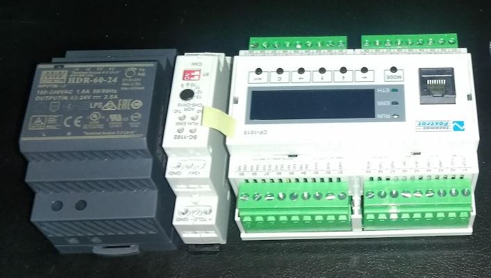

Ahoj chlapi,
včera mi dorazil balíček s novým Foxtrotem, sériovými porty a CAN. Původně jsem si chtěl dát celou krabici pod stromeček, ale jako obvykle jsem to nevydržel a hned to rozbalil
Už se těším, až budu mít přes vánoce čas a zkusím to naroubovat na ty moje Infinisolary. Tímto zároveň děkuji FCC za zprostředkování nákupu za výborné ceny. Díky!
PS: V následujících týdnech všichni očekávejte moje hořekování a žebrání o rady jak to nejlépe rozchodit

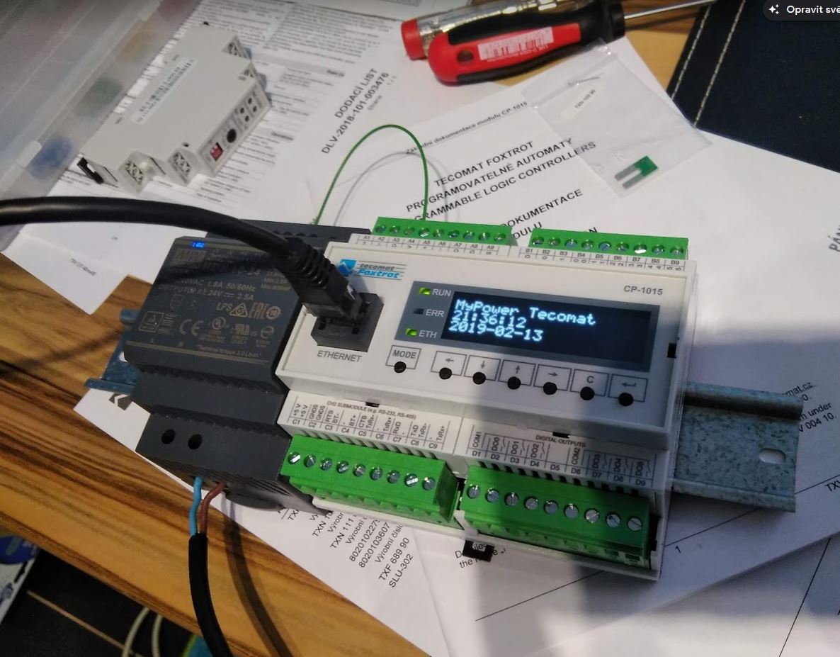

Dnes už jsem si konečně udělal čas na to, abych zapnul ten můj Foxtrot CP-1015 a připojil jej pres Ethernet k Mosaicu. Musím ovšem říct, že přístroj je to to pekelný. A to programovací prostředí...no to je zcela samostaný vesmír, oddělený od toho našeho.
Jenom na změnu textu na displeji a na přihlášení do webového rozhraní jsem potřeboval 3 hodiny času
Když si představím, že teď bych potřeboval vyčítat sériovou komunikaci ze dvou měničů, hodnoty posílat na displej a logovat je nějakým způsobem přes TCP do Fibara, tak propadám pocitu beznaděje.
Toto já nemůžu nikdy zvládnout
Pomoooooc!
