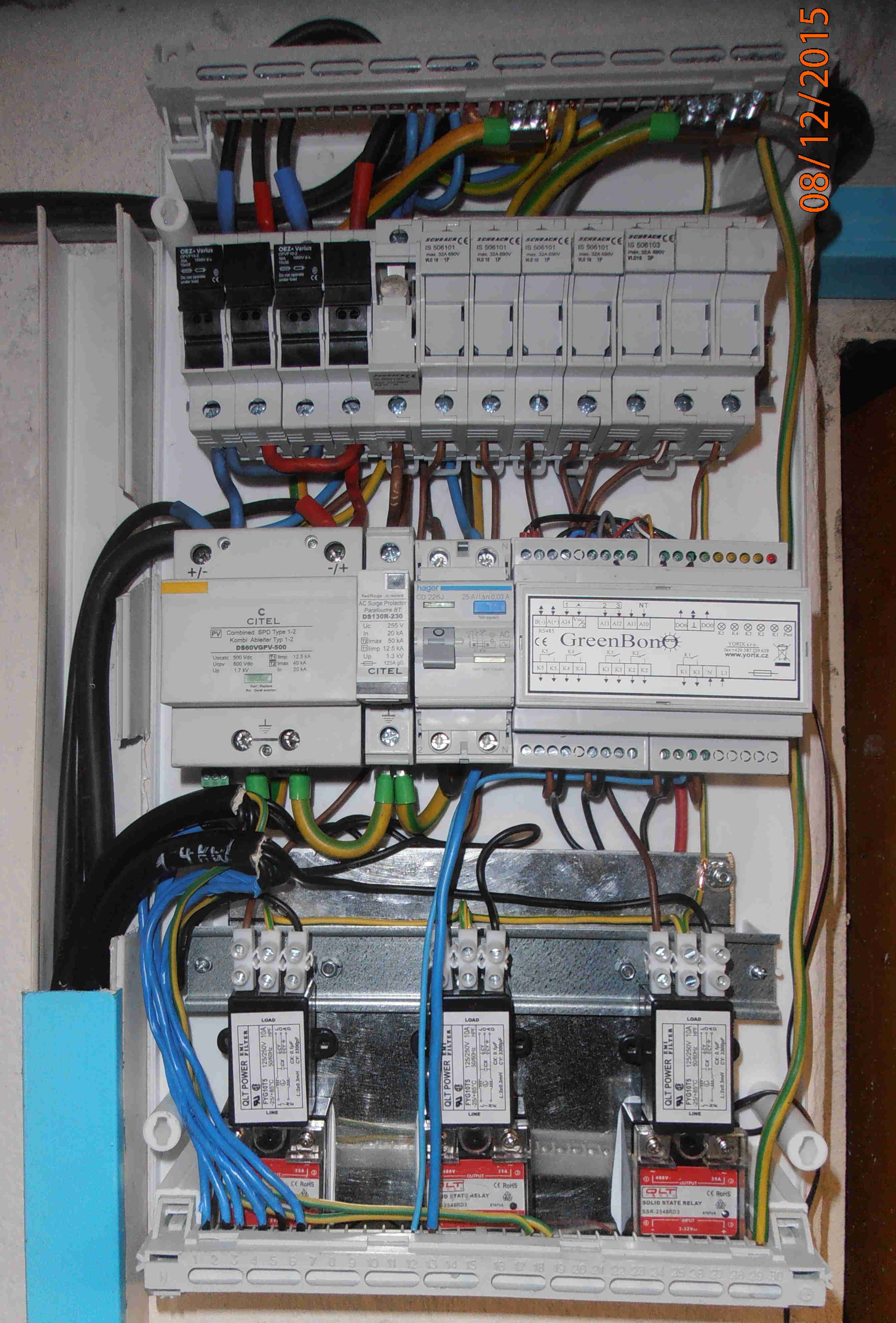

Re: Podlahové topení na FVE
Měla by tam být alespoň tlumivka na omezení proudového nárazu di/dt do tyristoru když se nespíná v 0V.
http://elnika.sweb.cz/radia/odrus_reg.gif
Já tam dávám FYG10T5 který jako jediný fitr co jsem našel nemá kondenzátor mezi trlumivkou a SSR a je tedy vhodný pro toto použití.
https://www.tme.eu/cz/details/fyg10t5/o ... qlt-power/
tak to potom například vypadá zapojené s SSR:
https://forum.mypower.cz/viewtopic.php? ... 93&#p32611

To co resi youda by bylo idelani i udelat tak, ze bude jedno SSR rele jehoz vystup bude pripojen na stykace ktere budou spinat jednotlive vetve podlahy. Dale kazda vetev bude mit jeste vlastni stykac pri pripojeni naprimo. Je to pak maximalne flexibilni, muze si vybrat kterou vetev bude krmit jen z casti 9pres ssr0a ostatni dle potreby pustit na primo. Vyhoda je ze mu staci jedno SSR (draha polozka) klasivky spinaci stykace stojej par korun
- tomas
- Příspěvky: 2579
- Reputace:243
- Bydliště: Třinec
Proto dělám vlastní chladiče s hliníkového plechu které se do rozvaděče vlezou.dumi píše:jako chladic pouzivame tohle:
https://www.enika.cz/rhs45b-heatsink-ss ... k-w_z4580/
ale je fakt velkem (10cm hloubka). nevejde se do klasickyho rozvadece
Nově ten plech budu dávat zezadu rozvodnice a v místech SSR vyříznu do zadní desky rozvodnice otvory. Takže ten plech nebude v rozvaděči, ale bude bude mezi rozvodnicí a stěnou a mezi stěnou a plechem bude malá větrací mezera.
Toto je fázové řízení v jedné fázi s jednofázovou FVE, ovládá to dvě 3f. topná tělesa 6kW + 3kW takže je tam v jedné fázi celkem 6 regulačních stupňů. 3 po 2kW na SSR a zbývající tři po 1kW jsou přímo na relátka GreenBonO, tuším že jsou na 6A, takže je to bez relátek. Pozor, svorkovnice GreenBona je stavěná na maximální fázové napětí 230V, nesmí tam být sdružené 400V, takže kdo chce ovládat 3fáze nebo větší proudy tak musí přes externí relátka nebo stykače.
To Tomas:
S těmi otvory do rozvodnice bych byl opatrnější:
1.) krytí - mělo by být dodrženo ze všech stran, i zezadu.
2.) rozvodnice ve dvojité izolaci - stěnou nesmí procházet kov, proto jsou v balení s rozvodnicí ty krytky na připevňovací šrouby. Jestli to někdo moc chce, najdu mu přímo odkaz na ČSN.
3.) výrobce rozvodnice udává maximální možnou tepelnou ztrátu z přístrojů a vodičů v rozvodnici, na což se odvolává jak norma pro rozvaděče v části "ověření návrhu", tak v norma pro "úplné kryty" - čti rozvodnice.
Takže řešení je rozvodnice plechová, uzemněná, a pak může být celá zadní stěna žebrovaná, a nebo zrovna skříňka z hliníku, dá se to taky pořídit. Možná už plechová bedna by stačila na chlazení těch relátek, případně s drobnou odpomocí kousku hliníku. Ostatně na dřevě je možnost oddálené montáže, což odvod tepla taky výrazně zlepší, oproti podložení 1cm cetris deskou, která celkem obstojně tepelně izoluje, a co teprve dřevo pod ní.
V tomhle oboru je už dávno všechno vymyšlený, vyrábí se to a prodává, akorát je naše tradice něco bastlit - to můžu v omezené míře sám pro sebe doma (na to pamatuje trestní zákoník pojmem obecné ohrožení) ale pro zákazníka musím vždy použít řešení, které kompletně odpovídá platným normám. A kolik to bude stát je další věc, ale určitě to není o tom, že on to chce mít co nejlevnější, nebo ještě hůř, já na tom "ušetřím" a víc vydělám. Pouze do prvního průšvihu.
