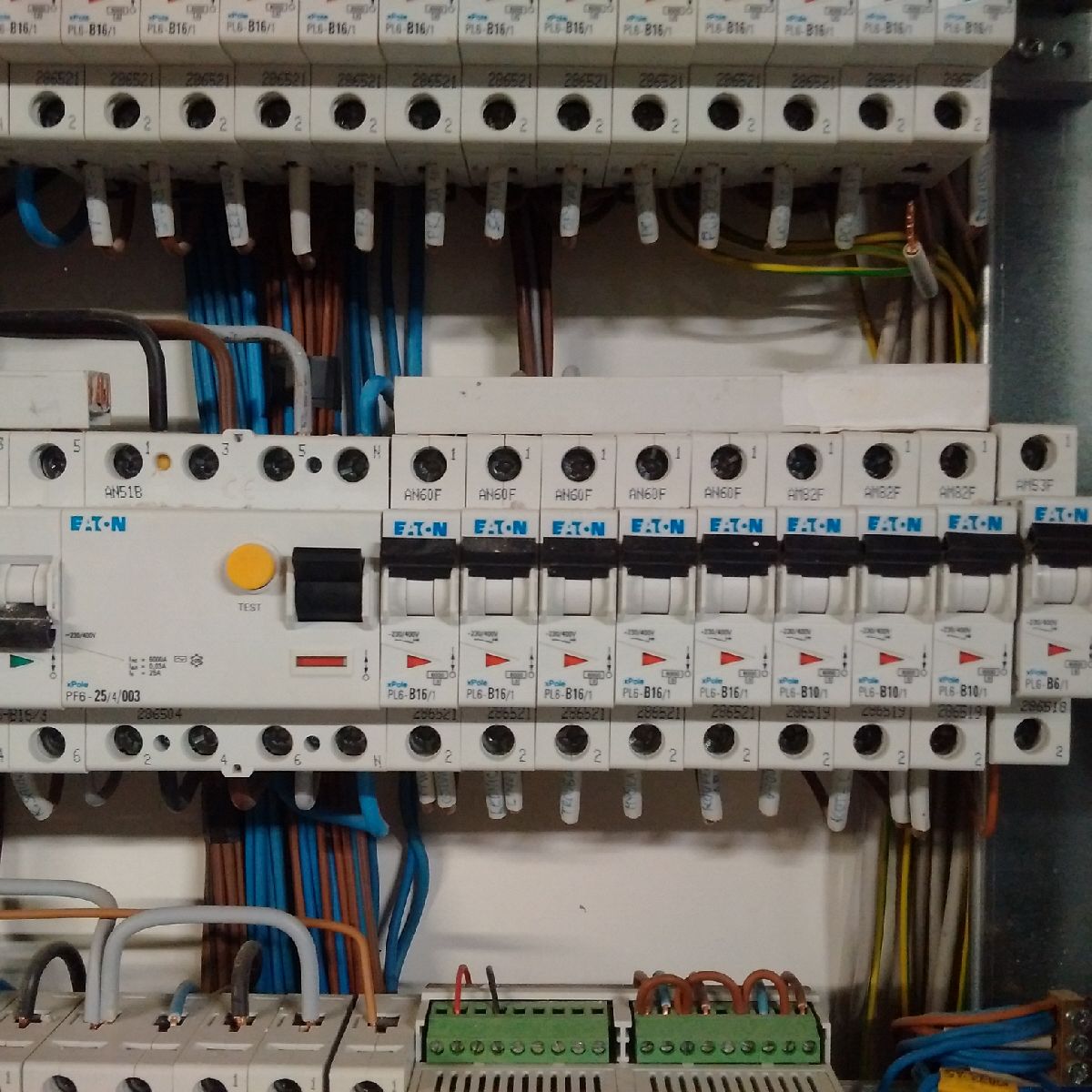

Re: Proudový chránič
Zdravím,
Mám tu další dotaz ohledně chrániče. Potřebuji poslat fázi z měniče na jističe, které jsou připojeny na zbylé dvě fáze. Před sadou jističů je vložený 3F chránič. Jističe jsou propojeny sběrnicí ( celkem je mám v rozvaděči těchto pět těchto sad ).
A teď k dotazu. Je možné odpojit z chrániče fáze dvě fáze napájené ze sítě a proklemovat fázi z měniče se zbývajícími vstupy na chrániči?
Předem díky za odpovědi .
Pavel
Pavel

nepochopil jsem, co je předmětem dotazu. Pro obvody napájené ze sítěměj jeden chránič, a pro ty z měniče druhej. Ono nejde jenom o fáze, ale i o "nuly", pokud tohle nechápeš, tak do toho raděj nezasahuj.
- brumlaj
- Příspěvky: 2462
Možné to je. Jediná podmínka je aby chráničem tekl v součtu nulový proud. Původ proudu chránič nezajímá.... (prostě se proud chráničem musí i vrátit do zdroje ať již je zdroj jakýkoli, případně je jich několik). Jestli ale můžeš měnič(e) zapojit tak aby to fungovalo nevím. To co popisuje kodl69 je systémovější.
- Reputace:962
FCC: Nedělej to.
- Tenhle síťovej chránič nech jak je.
- Hned za měnič si dej 1f chránič.
- Okruhy, který budeš chtít přehodit na měnič, odpoj až za síťovým chráničem, spoj je dohromady a připoj je na výstup 1f chrániče za měničem.

Tato varianta mě napadla jako čistá a je mě jasná, ale znamená to docela dost práce s "předrátováním" rozvaděče. Myšlenka byla usnadnit si práci...youda píše:FCC: Nedělej to.

FCC: Podle fotky to vypadá jako že ten rozvaděč dělal někdo šikovnej. Ale vidím tam jednu dost nebezpečnou věc - tímhle způsobem zakrácená lišta je nebezpečná, protože může snadno dojít k oblouku. Je potřeba z toho plastového pouzdra vyndat ty měděné šíny, zkrátit je nůžkama na plech hned za odbočkou k jističi a pak zase vrátit zpět. A na konec patří taková plastová krytka.
Bohužel jsem tohle řešení viděl už ve více rozvaděčích s platnou revizí

No asi bych elektrikářovi navrhl ještě zvlášť N můstek pro ten 1F chránič a přepínač sítí když bych chtěl přepnout vše do původního stavu na 100% jen pro DS.youda píše:FCC: Nedělej to.
Dalším špekem je přívod k měniči pokud ho má.
K těm propojkám, řešil jsem dokonce zkrat mezi fázemi, mezi těmi šínami na úrovni výstupů z jističe. Nepochopitelné, ale hlavní pojistky to zajistily, elektrikář nato koukal, že to ještě nežral, tak jsem zmrdal prodejce co mi to zase prodal... .

Rozvaděč má rezvizi. Izolační pásku jsem tam dal já, po té co jsme dostal ránu od kraje lišty když jsme přidělával krajní jistič - není zařazený k chrániči.Slouží k napájení RACKu (je to uřízlé flexou a kousek mědi trčí ven). Tak to vetšinou dopadá, když Vám dodávají služby osoby blízké.luky píše:FCC: Podle fotky to vypadá jako že ten rozvaděč dělal někdo šikovnej. Ale vidím tam jednu dost nebezpečnou věc - tímhle způsobem zakrácená lišta je nebezpečná, protože může snadno dojít k oblouku. Je potřeba z toho plastového pouzdra vyndat ty měděné šíny, zkrátit je nůžkama na plech hned za odbočkou k jističi a pak zase vrátit zpět. A na konec patří taková plastová krytka.
Osobně jsem elektrikář s propadlou padesátkou ( posledních 15 let dělám jinou práci). FVe a domácí automatizací si kompenzuji nedostatek slaboproudu v práci.
P.
rozvaděč nemá mít co revizi, ale výrobní štítek a prohlášení o shodě, který vydává výrobce rozvaděče. (ČSN EN 61439-1,-3) A nebo je to "úplný kryt jističů" ale to na té skříni musí být uvedeno, a v revizi musí být uvedeno, že součástí revize je vnitřní zapojení úplného krytu jističů. Krom toho v dokumentaci skříně musí být uvedeno, že odpovídá normě ČSN EN 60670-24 což jistě RT při revizi ověřil. Pokud není nic z toho pravda, je revizní zpráva jenom cár papíru.
O neukončených koncích lišty nediskutuju, to je fušeřina nejhoršího řádu, pro zájemce můžu uvést i několik norem, který to porušuje, ale pokud je vydaný prohlášení o shodě, tak to RT při výchozí revizi nemusí řešit, odpovídá za to výrobce rozvaděče. Samozřejmě existují origo koncovky a i když tam nebudou, není problém měděný sběrny zastřihnout tak, aby byly s jistotou překrytý plastem lišty, ale to je tak trochu nouzovka. Správně je aplikace obojího, jak píše Luky. Už jsem viděl i lištu uřezanou flexou, kde byla měď "rozmazaná" více méně do zkratu, a dotyčnej elektrikář to nějak neměl potřebu řešit, no a taky lištu, která prakticky vybuchla, díky kondenzaci vody v plastu. A ono než vypadne 80A pojistka, něco energie projde...
No a ten přidanej jistič bych čekal na levo od fi, kde jsou pravděpodobně další obvody bez fi, už třeba kvůli přehlednosti. Kdokoliv neznalý když vypne fi, bude si myslet, že vypnul i obvod toho jisitče napravo.
Poslední poznámka: ten rozvaděč bude asi nacpanej k prasknutí, takže pokud s tím chceš něco dělat, tak vysekat, a dát aspoň dvakrát takovej... Už proto, že by měla cca třetina rozvaděče zůstat volná kvůli odvodu tepla a místu na vodiče, ale to je součástí ověření návrhu, které předchází typové zkoušce a potom vydání prohlášení o shodě - a jsme zase na začátku.

Konzultoval jsem to s revizákem . Jeho stanovisko je : Pokud odpojím 2 fáze z DS propojím spodní svorky chrániče ( odchozí ) 1f hřebenem bere to jako čisté řešení. Chránič se pak bude chovat jako 1f chránič.
P.
P.
To je samozřejmě v pořádku, ale podle popisu jsem to pochopil tak, že chceš nechat procházet přes fi 2 fáze z DS a jednu z měniče, to je fakt hovadina.

Souhlasím. Původní myšlenka byla hovadina. V tom je krása fóra - hromadný brainstorming .kodl69 píše:To je samozřejmě v pořádku, ale podle popisu jsem to pochopil tak, že chceš nechat procházet přes fi 2 fáze z DS a jednu z měniče, to je fakt hovadina.

Na rozvadeč se nedělá revize, ale ověření ČSN EN 61439-3 a dnes stačí splnit pár podmínek a získat tzv. "úplné kryty" dle ČSN EN 60670-24.luky píše:FCC: Podle fotky to vypadá jako že ten rozvaděč dělal někdo šikovnej. Ale vidím tam jednu dost nebezpečnou věc - tímhle způsobem zakrácená lišta je nebezpečná, protože může snadno dojít k oblouku. Je potřeba z toho plastového pouzdra vyndat ty měděné šíny, zkrátit je nůžkama na plech hned za odbočkou k jističi a pak zase vrátit zpět. A na konec patří taková plastová krytka.
Jinak koncovka lišty je to jediné správné řešení:

a z jakého důvodu "klemovat" spodní kontakty?FCC píše:Konzultoval jsem to s revizákem . Jeho stanovisko je : Pokud odpojím 2 fáze z DS propojím spodní svorky chrániče ( odchozí ) 1f hřebenem bere to jako čisté řešení. Chránič se pak bude chovat jako 1f chránič.
P.
Kontakty se propojují jen z důvodu TEST tlačítka-každý výrobce má "testovací" obvod zapojen jinak.... a když je zapojen 4P jako 2P tak se nemusí el.trefit a pak to tlačítko je nefunkční....
