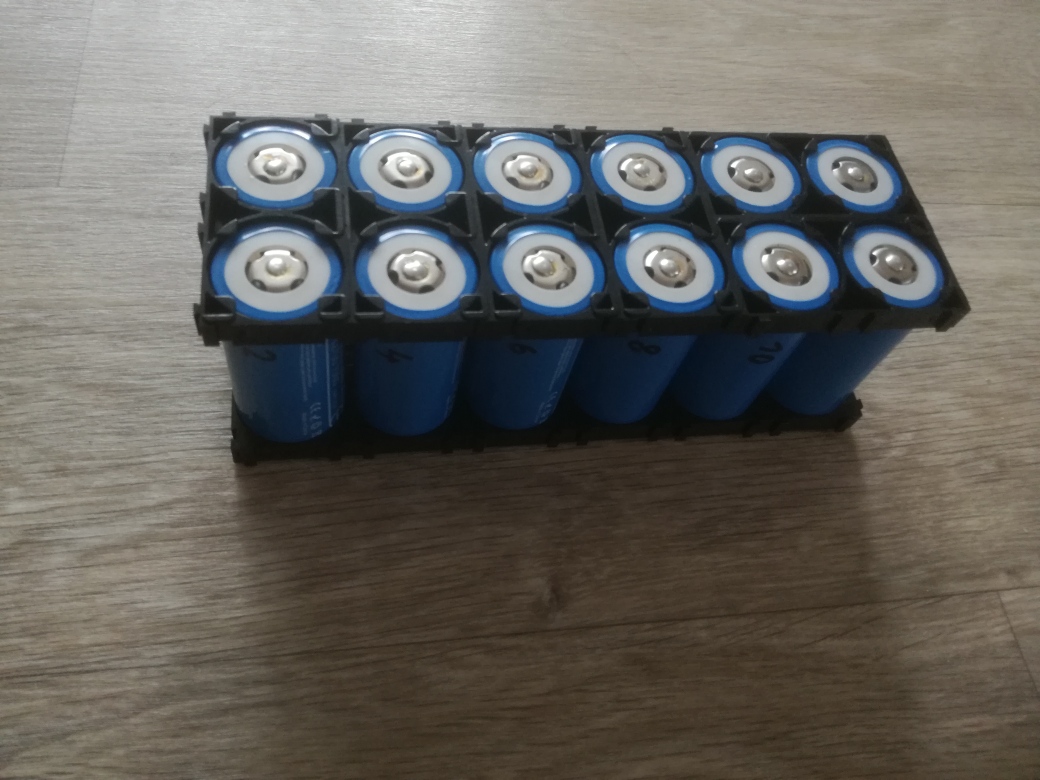

A jak je plánujete spojovat? Svařením? Tyto baterie se mi také zamlouvají a vypadají i celkem k světu.

Re: Lifepo4 z Aliexpresu
Pájením, jako tu ostatní pájí lion. Výhoda je, že díky solidní kapacitě jich není potřeba tolik a dá to míň práce. Tohle by mohlo být cca 60 Ah.
A nerozteče se čím při vyšších proudech ? Cín a kalafunu obyč nebo nějaké jiné?
Nemyslím si, že by to byl problém. I když já z nich velké proudy tahat nebudu. Cín jsem použil obyč, páječku - kopyto 150W + pájecí kapalinu na nikl, kalafunu vůbec. Jde to krásně.Darkside1 píše:A nerozteče se čím při vyšších proudech ? Cín a kalafunu obyč nebo nějaké jiné?

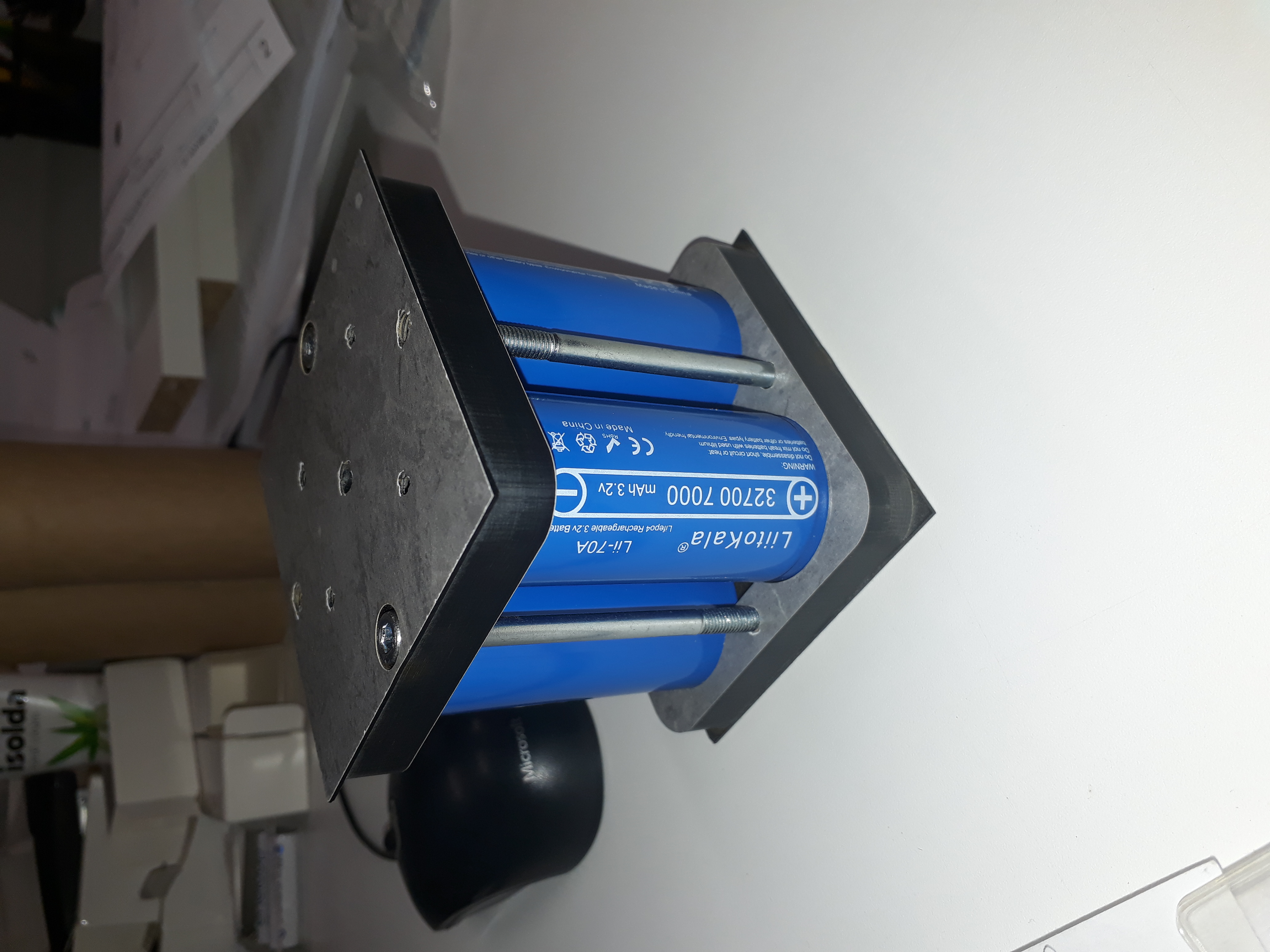

Zdar
Ja mam tiez par kuskov. Kapacitne to vyslo vcelku dobre, az na jednu vynimku.
Pojdu ulozit do blokov 12V.

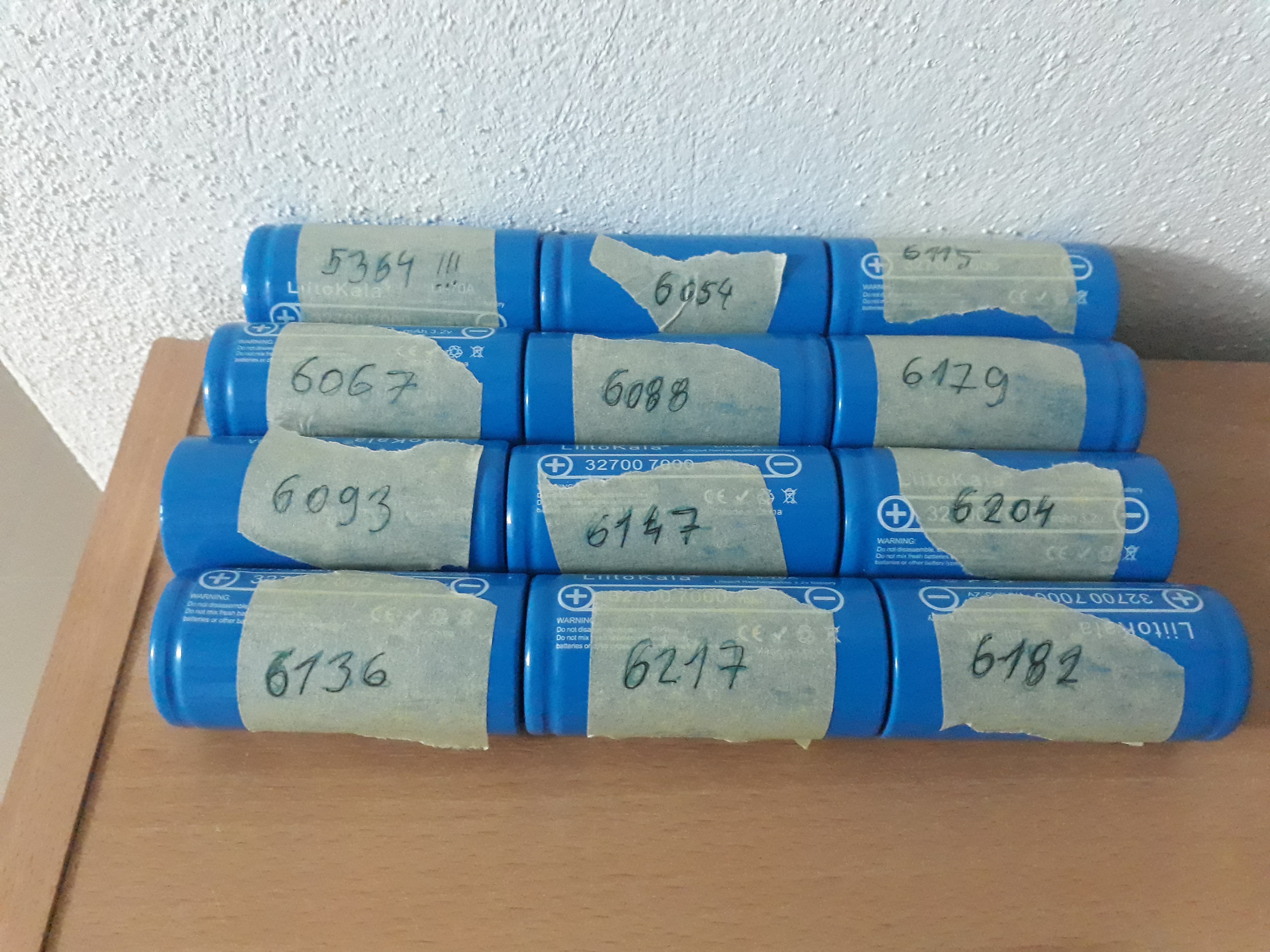

Přijdou mi také zajímavé, mám už jich pár doma, včetně "malých" BMS pro plánovaný postupně se rozšiřující pack. Jak to ale vlastně spojujete? Zřejmě standardní je po změření vybrat ty s podobnou kapacitou, dát je sériově a pak postupně přidávat paralelně další a další takové série (https://forum.mypower.cz/viewtopic.php?f ... 710#p46723). Ale čtu diskuzi a nevím - není praktičtější pro tuto malou kapacitu vzít několik kusů, dát je P a až tyto P pak S?
Za zkušenosti budu rád.
U packu, kde je víc než 10ks p, tak spoléhám na statistiku, prostě je pospojuju jak mi padne a pak to změřím. Nedávno jsem dělal 100Ah 3s z placek 3Ah, tj 3s33p a výsledek byl ten, že pro dosažení 100Ah jsem musel jednu placku přidat k jednomu z článků...

OK, zkusím se zeptat ještě jinak: existuje nějaké "bezpečné" množství článků, které lze spojit paralelně bez jištění? Nebo je jištění LiFePo4 u paralelního spojování přeopatrnost?
- Příspěvky: 3794
- Reputace:591
- Lokalita:Hlučín
Tak ono to je jednoduché,pokud jeden článek klekne v paraelce a neodepne se z té větve , je jedno proč,tak ho ty ostatní sežerou.A pak záleží jak se to projeví.U žlutých jsme zatím viděli jen proteklé obaly a spoustu kouře a smrádku,u 18650 tady ještě snad nikdo life neměl a teď tu malinko prosakují Litokoly a A123 ve větších buřtech,ale bez krachu zatím.Co udělají li-ionky bylo vidět naposledy v ohromujícím videu He3da a jejich podpalování čarodějnic.Já mám doma 28ks paraelně a pak 17 sériově -VLP30Fe v Al obalech a po pitvě jednoho kusu tomu věřím.Měl jsem i žluté 2p/17s a nikdy to problém neudělalo ,ale to propáléní obalu tu bylo 2x u někoho(Abrams a ještě někdo),abrams přebil a ten druhý prostě přišel domů a bylo nasmraděno.Nikdy nic nechytlo,ani nemělo snahu hořet.Je to těžko radit,jen odpojit článek nestačí,musí být opravdu přerušený sériový propoj a pak další jištění odpojení reglu a panelů,protože ty panely prostě nepřestanou dávat a vemou sebou ještě regly.Když dojde na zkrat a ten bude vodivý tak regl bude nabíjet dál ještě víc,protože napětí o jeden klesne a pak jdou i ostatní články do kopru.
Moje zkušenost, zapojeno cca 2500 ks 18650 článků spojených natvrdo, bez zde oblíbených drátků. Po nějaké době jsem je rozprodal, naštěstí velmi levně a nový majitel mi psal, že zhruba třetina byla KO. Ani jsem si nevšiml, že pošly, ani v sestavě nijak neškodily. Takže dle mě je drátkování něco navíc, co při stacionárním provozu není nutné. V Tesle je to trošku jinak, tam hrozí nehody, mechanické poškození a tím pádem i rozsáhlé zkraty, tam to beru. Drátkaři, prosím nekamenovat, je to moje zkušenost a z ní jsem udělal takovýto názor.
Já nějak nevidím rozdíl mezi 100Ah baterkou, kterou jaksi nemohu jistit drátky po 2A a padesáti 18650 články, které těmi drátky jistit mohu. To by znamenalo, že ti co používají třeba 60 Ah li-on články mají oproti 2Ah článkům násobně nižší bezpečnost. A navíc prakticky všechny značkové 18650 mají vlastní vnitřní pojistky takže drátek je tam jaksi navíc.
