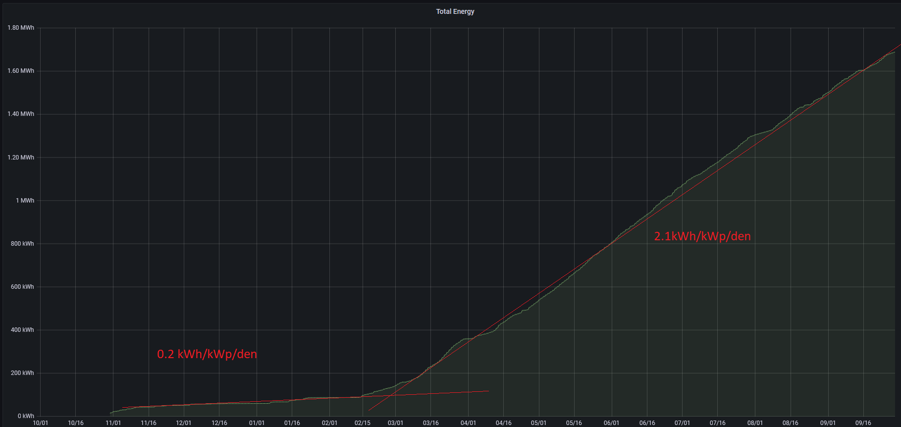

Nedalo mi a musel jsem taky spočítat pro mojí polohu
Pro svoje místo v hlubokém zamlženém údoli jsem zimní účinnost stanovil takhle z grafu výroby, v mém případě je to i graf spotřeby. Zima sedí, v létě spotřebuji tak 60% ....

Jak už bylo zmíněno mnohokrát výše. Pozor na měsíční průměr. To co je na grafu výše pěkná rovná čára je ve skutečnosti toto:
2x 3kWp 2x 5kW 24kWh - Moje malá kumbálová: https://forum.mypower.cz/viewtopic.php?t=7587
