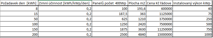

Nedalo mi a musel jsem taky spočítat pro mojí polohu
Pro svoje místo v hlubokém zamlženém údoli jsem zimní účinnost stanovil takhle z grafu výroby, v mém případě je to i graf spotřeby. Zima sedí, v létě spotřebuji tak 60% ....
