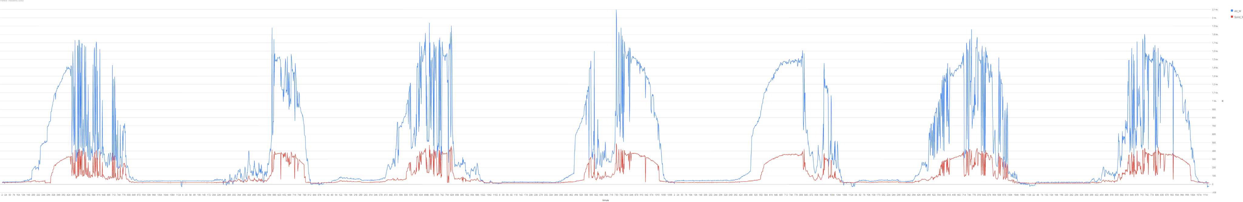

Treba si uvedomiť, že on-grid systém funguje OK, len keď je jasno. Keď sú mraky, tak účinnosť klesá.
Tu je graf výkonnosti 2040 Wp na trackeroch, takže vyrábajú teraz od 5:30 do 19:20.
Ak dáte panely len na JUH, tak budete mať úzke hrby, nie široké, ako sú na grafe.
