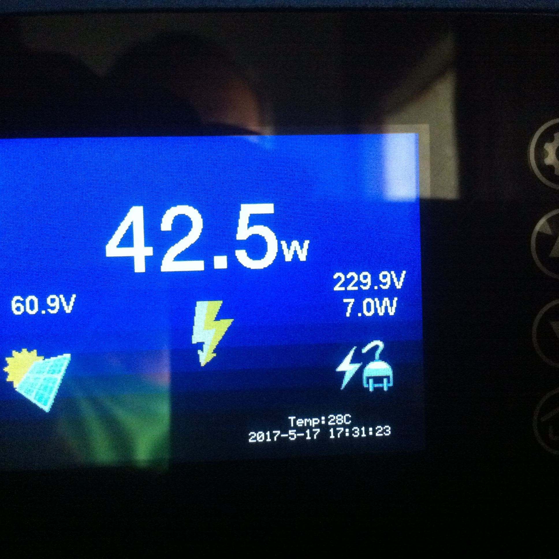

- Reputace:514
Re: Gridfree menič novinka
Už to běhá, opravdu stačilo otočit ten sensor, díky Solárníku za postrčení správným směrem.
Na panelech 60V, ze sítě bere 7W spotřeba domu krytá měničem 42W. Solární pole je 1,4kWp
Nevýhoda je displej velikosti poštovní známky. Pokud má někdo slabší oči, doporučuji dobré brýle nebo lupu.
Náhradní sensor, nebo pokud je potřeba externí se dá pořídit za 80Kč zde:
http://www.ebay.com/itm/100A-SCT-013-00 ... SwCGVX3BYF
