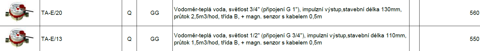

Mereni prutoku neni zase tak draha sranda, impulsni vodomer se da poridit za cca 500kc. Hotovy kalorimetr jsem kupoval drive na nejakou instalaci za cca 3000. Za takove penize se da koupit i ultrazvukovy vodomer.

Byl by k dispozici odkaz? Taky se po nějakém relativně přesném (do 3%) průtokoměru na teplou topenářskou vodu za rozumnou cenu koukám, ale zatím jsem o nic vhodného ani nezavadil. Měl by zvládnout alespoň 2,5 kubíku za hodinu a tlaková ztráta by podstatně neměla ovlivnit topenářský okruh v RD ( připojovací šroubení optimálně palcový, limitně 3/4 ).willcz píše:... impulsni vodomer se da poridit za cca 500kc..

Dela je Bonega:
http://www.bonega.cz/vodomery/technicke ... pecifikace
Napiste jim primo, tady je cena z katalogu Teca bez DPH. Mam starsi verzi na privodu domu 8 let, v pohode meri, jen jednou jsem cistil sitko (mame extra tvrdou vodu).
Cinu bych nekupova ze dvou duvodu, presnost, a kdyz je plastovy, tak nemuzete tusit kdy ten plast praskne
