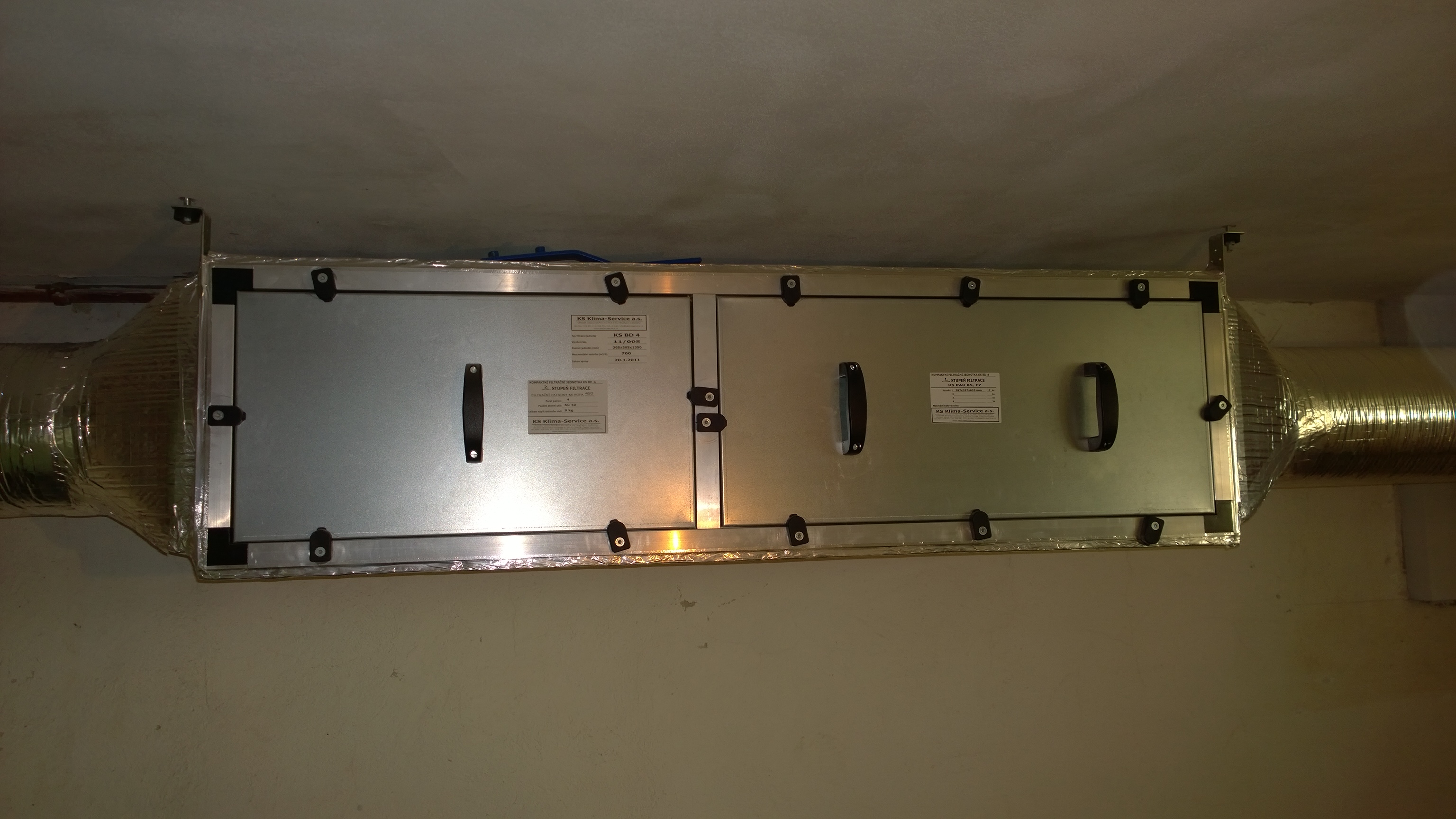

jen pro inspiraci: můj filtr před rekuperaci.. venku mohou pálit čarodějnice
kdo si hraje nezlobí

je tam předfiltrace tkaninovýma pytlíkovýma filtrama (každý rok vyhodit, jsou jak bota) a finální filtrace uhlíkové patrony (tam se zachytají ty chemická svinstva). tovární výroba. pokud si obrázek zvětšíte tak je vše jasné.
Já jsem alergik asmatik, Doma pohoda, když vylezu ven tak děs...

A jaké máte složení toho filtru proti kouři z venčí ?Klasickej filtr pohltí pouze prach.

F7 předfiltrace látkové pytlíkové filtry pro co nejmenší tlakovou ztrátu, pak 4 patrony uhlíkových filtrůDreambox píše:A jaké máte složení toho filtru proti kouři z venčí ?Klasickej filtr pohltí pouze prach.
(zvětšete si obrázek, je to tam popsané) Nechal jsem si to udělat na zakázku. Sám bych to tak neudělal
