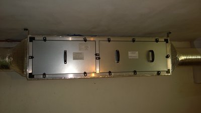

jen pro inspiraci: můj filtr před rekuperaci.. venku mohou pálit čarodějnice

Vlastní výroba? Nechci bejt OT, ale lepší by bylo založit nové téma o rekupracích, tedy pokud tu ještě někde není, ja nenašel.mopadzi píše:jen pro inspiraci: můj filtr před rekuperaci.. venku mohou pálit čarodějnice

Re: Nový RD Plzeňsko
A jaké máte složení toho filtru proti kouři z venčí ?Klasickej filtr pohltí pouze prach.
F7 předfiltrace látkové pytlíkové filtry pro co nejmenší tlakovou ztrátu, pak 4 patrony uhlíkových filtrůDreambox píše:A jaké máte složení toho filtru proti kouři z venčí ?Klasickej filtr pohltí pouze prach.
(zvětšete si obrázek, je to tam popsané) Nechal jsem si to udělat na zakázku. Sám bych to tak neudělal
