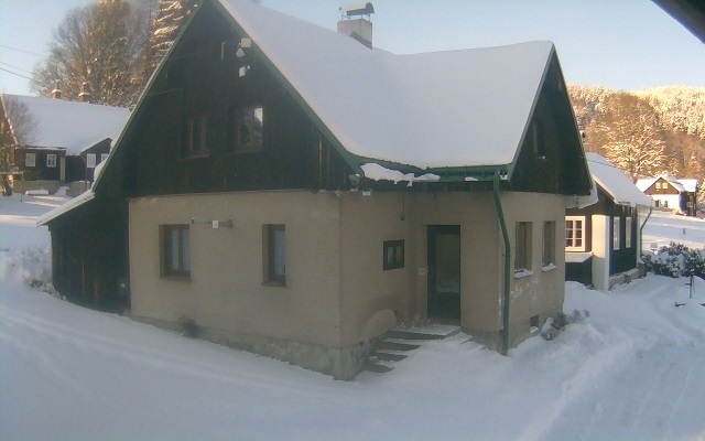

Neřekl bych, podle fotek z IP kamery je vidět, že od rána cca 8:30 hodin budu mít něco málo z východní strany střechy i jižní, štít je v tuto dobu celý zastíněn až do cca 11 hodin. Přes střechu jde stín od cca 9:30 na východní část a postupně přechází na jižní až do 11:30 kdy sice východní část třechy začne stínit hřeben střechym ale jižní je pod plným osvitem. Štít je nezastíněn až od 11:00 a pokud v 12:30 přestane svítit, tak mám pouze cca 2,5 hodiny výroby, když budu mít východní i jižní střechu tak vyrábím od 8:30 do 12:30, asi méně, ale trvale. Tedy za předpokladu, že svítí.vlkazajac píše:To nie je kompromisná varianta, to je najhoršia varianta.

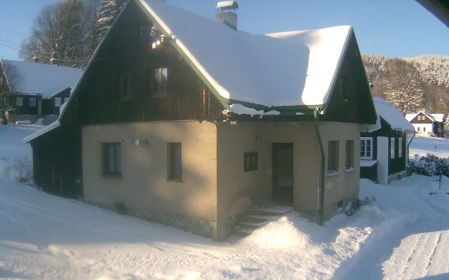

Dneska odpoledne trochu svítilo, tak dávám fotky z odpoledně, ale v podstatě osvit končí v cca 14:30. Takže v zimě je reálné využití od cca 9:00 do 14:30, pak už stíní kopec na západním horizontu.
Fotka 14:10 Fotka 14:25
