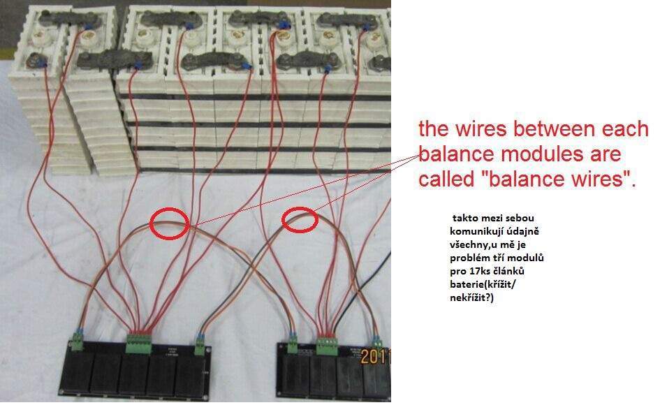

moc sem jejich zapojení neštudoval , ale neměl by být spojen první a poslední modul na AC straně ? U všech mezi modulů jsou použity všechny konektory , ale na prvním a posledním jen po jednom - nejsem si u nich jistý , ale ze zkušeností vím že plonkoné konektory nebývají normální

Koukam na tohle a nezda se mi te jsou propojene. Melo by to vubec smysl?

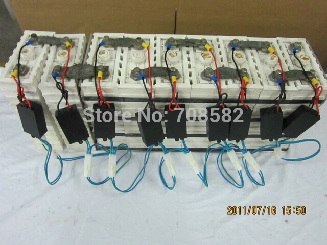

Nevím jak se propojujou jednotlivé moduly ,ale mě pomohlo v jednotném srovnávání všech článků až toto zapojení: Každopádně pokud necháte prvotní srovnání jen na pumpách tak to bude trvat,i v návodu je doporučeno nasadit je na srovnané články pak už to udržují v pohodě.Taky je otázka jak se budou pumpy chovat na Li-ion článcích s daleko větším vnitřním odporem než Lifepo4?
A HLAVNĚ POSTUPUJTE OD MÍNUSU K PLUSU PŘI SPOJOVÁNÍ A NA VÍCEMODULECH MUSÍ BÝT NEJDŘÍVE SPOJENÉ SPRÁVNĚ AC PROPOJE!! I KONEKTORY NEJDŘÍVE OD MÍNUSOVÉHO PÓLU STRKAT DO VÍCE-MODULŮ

ono ani není divu že nejsou schopni za těchto podmínek fungovat , Hurvayz .
AC vedení je příliš poddimenované při sériovém zapojení dle Tvých obrázků
tím pádem je v AC vedení pořádný zmatek
řeklbych že se kvůli tomu nedokážou moduly domluvit co kdo má dělat .
Marko250 je má zapojené "sério" pralerněji čímž je AC vedení silnější (větší průřez) a tím pádem i tvrdší
Nejvhodněší zapojení bych doporučil pořádně paralerně
všechny modré AC výstupy na jednu masivní sběrnici a totéž se zelenými AC výstupy na druhou masivní sběrnici
tím by se mělo maximálně stabilizovat AC napětí a tím pádem i domluva a rozdělení práce mezi moduly
