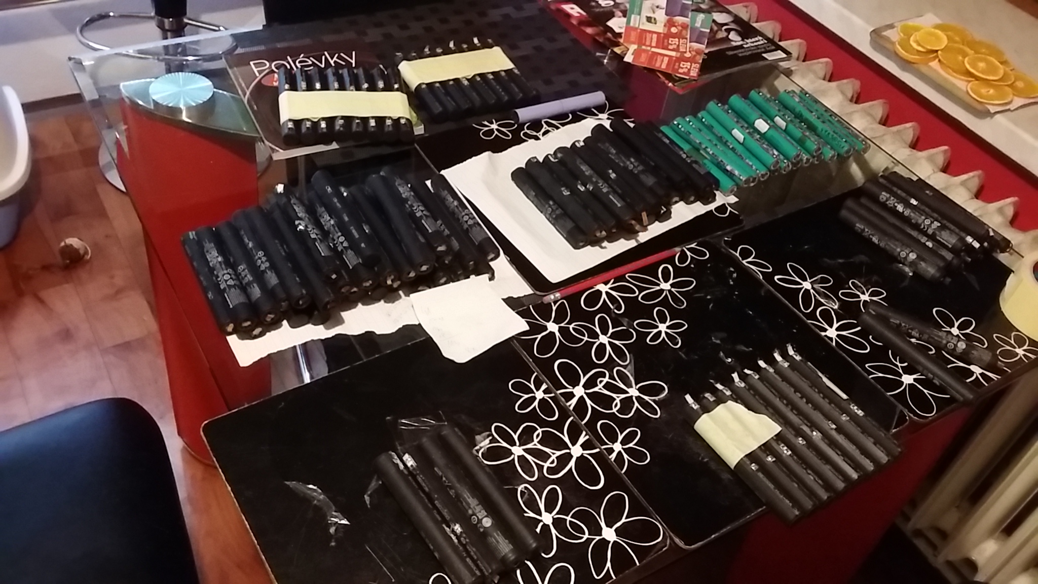

Aneb když nikdo není doma a já si našel od léta trochu chuti strávit večer ve společnosti lionových buřtíků.
Jinak chystal sem se na to od srpna..
Hezký sobotní večer všem

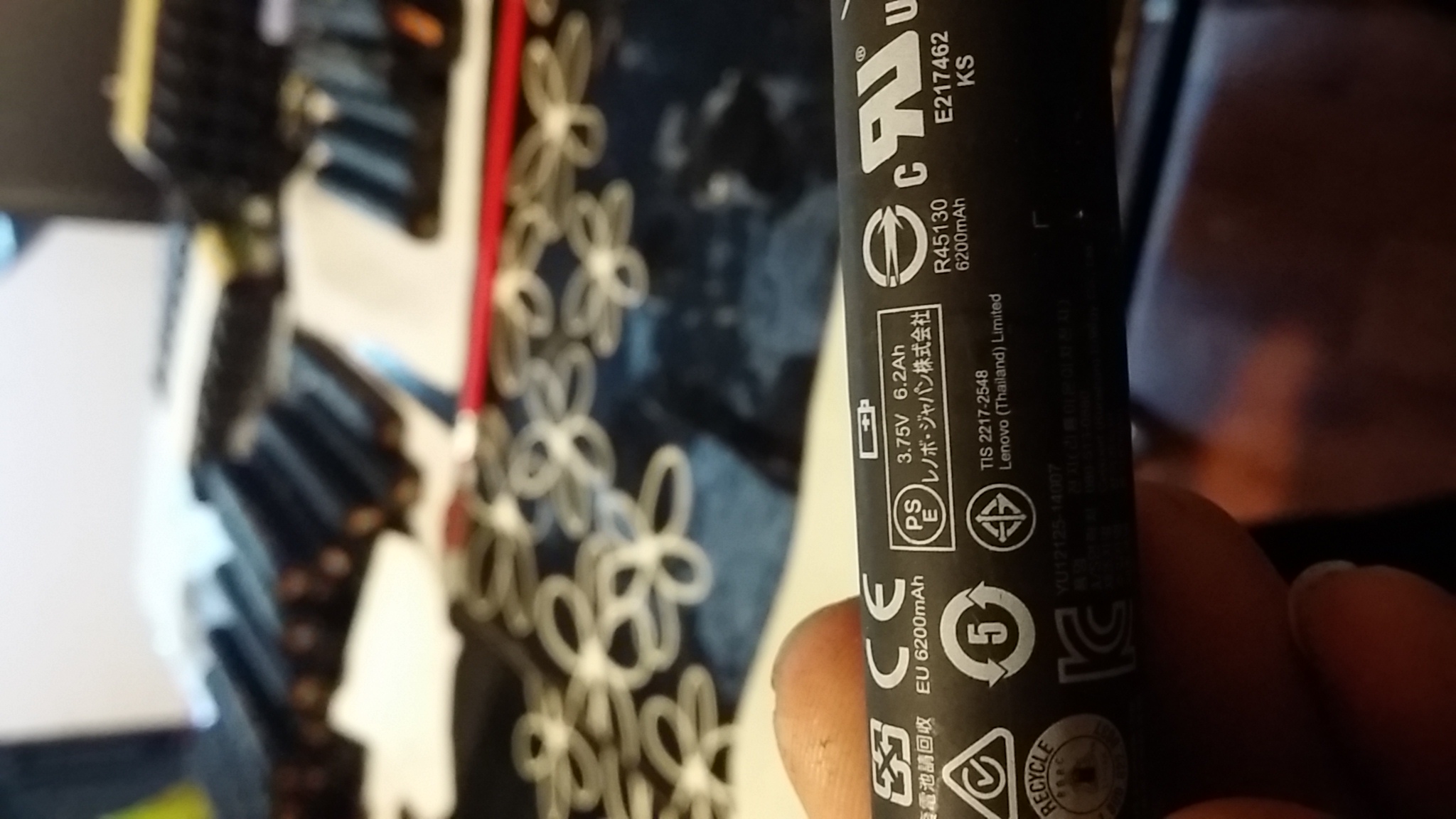

Ake maju tie baterky parametre? Ja som raz podobne baterky testoval, ale mali, dost velky vnutorny odpor a s prudom dost klesalo napatie.hurvayz píše:Aneb když nikdo není doma a já si našel od léta trochu chuti strávit večer ve společnosti lionových buřtíků.

Merena kapacita cca 5Ah
Lezi mi tu skoro pul rok a maji kolem 4V..neco jeste vydrzi

Z čeho jsi je kuchal,dost nestandartní velikost a parametr?
- hurvayz
- Příspěvky: 950
- Reputace:112
- Bydliště: Skoro u SK
Re: Stavba Li-Packu
Je to z Ciny z vyrobny.

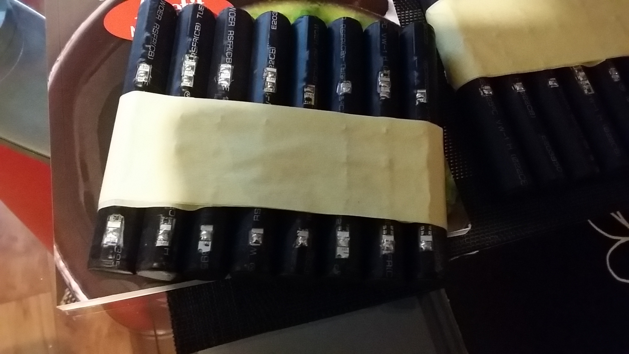

Čo ja som sa narobil takýchto packov.
Nie je to ani neštadardný rozmer ani nič podobné, sú to dva kusy 18650 li-ion spojené paralelne do seba. S takéhoto typu akumulátoru má aj tesla spravené baterky v aute. Vnútorný odpor znížiš paralelným radením.
Chceš to spájkovať, alebo bodovať? Prajem vela šťastia.

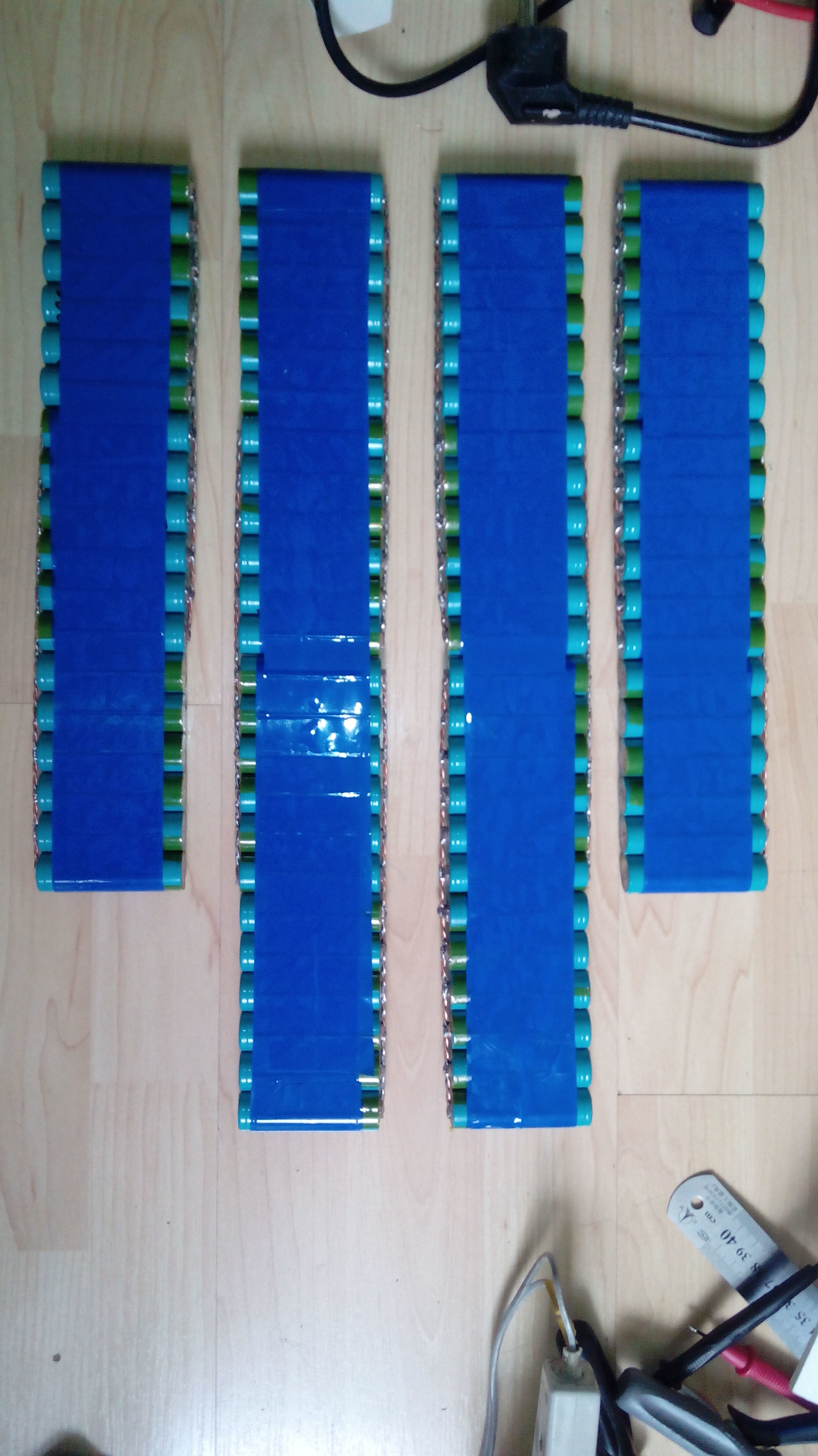

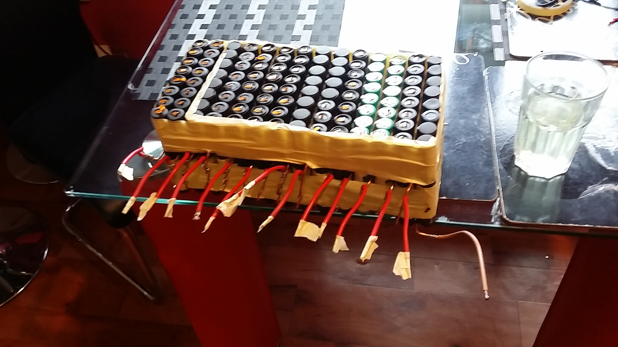

Servus.
Mám to pájené, padlo na to dnešní dopoledne.
Mám již pár měsíců v provozu další dva packy. Tento je třetí, trochu menší
Jaké máš zkušenosti s provozem?

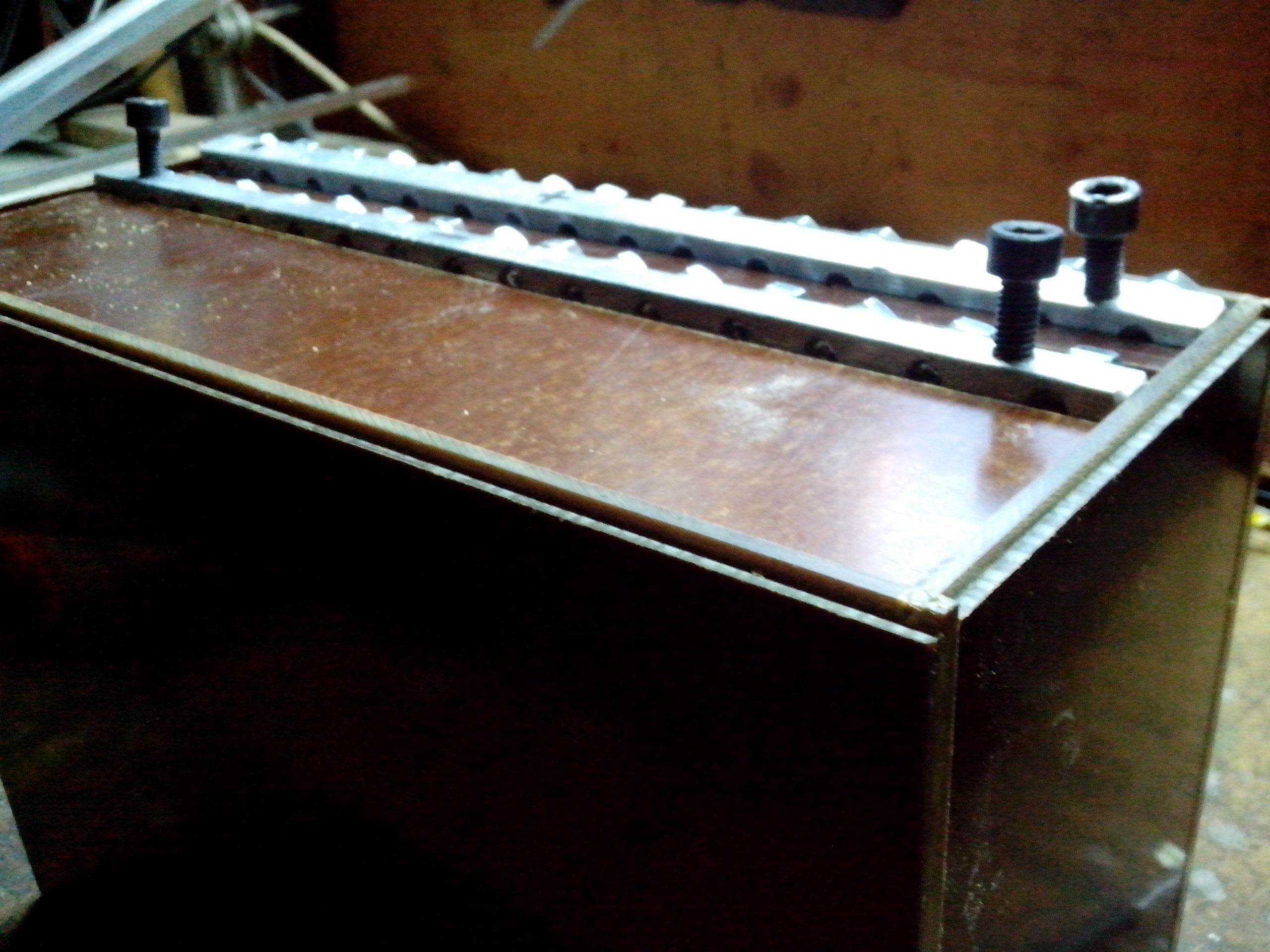

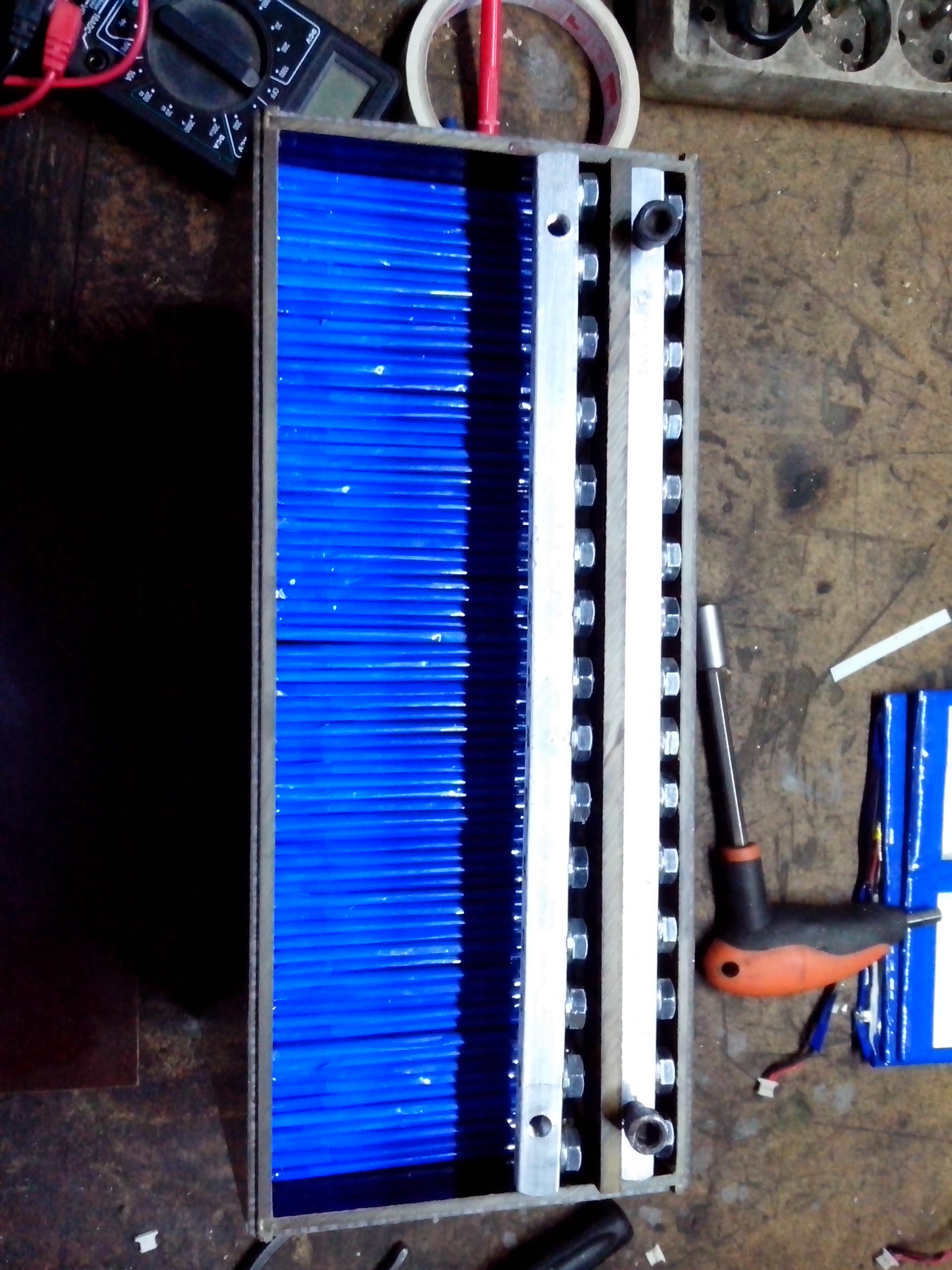

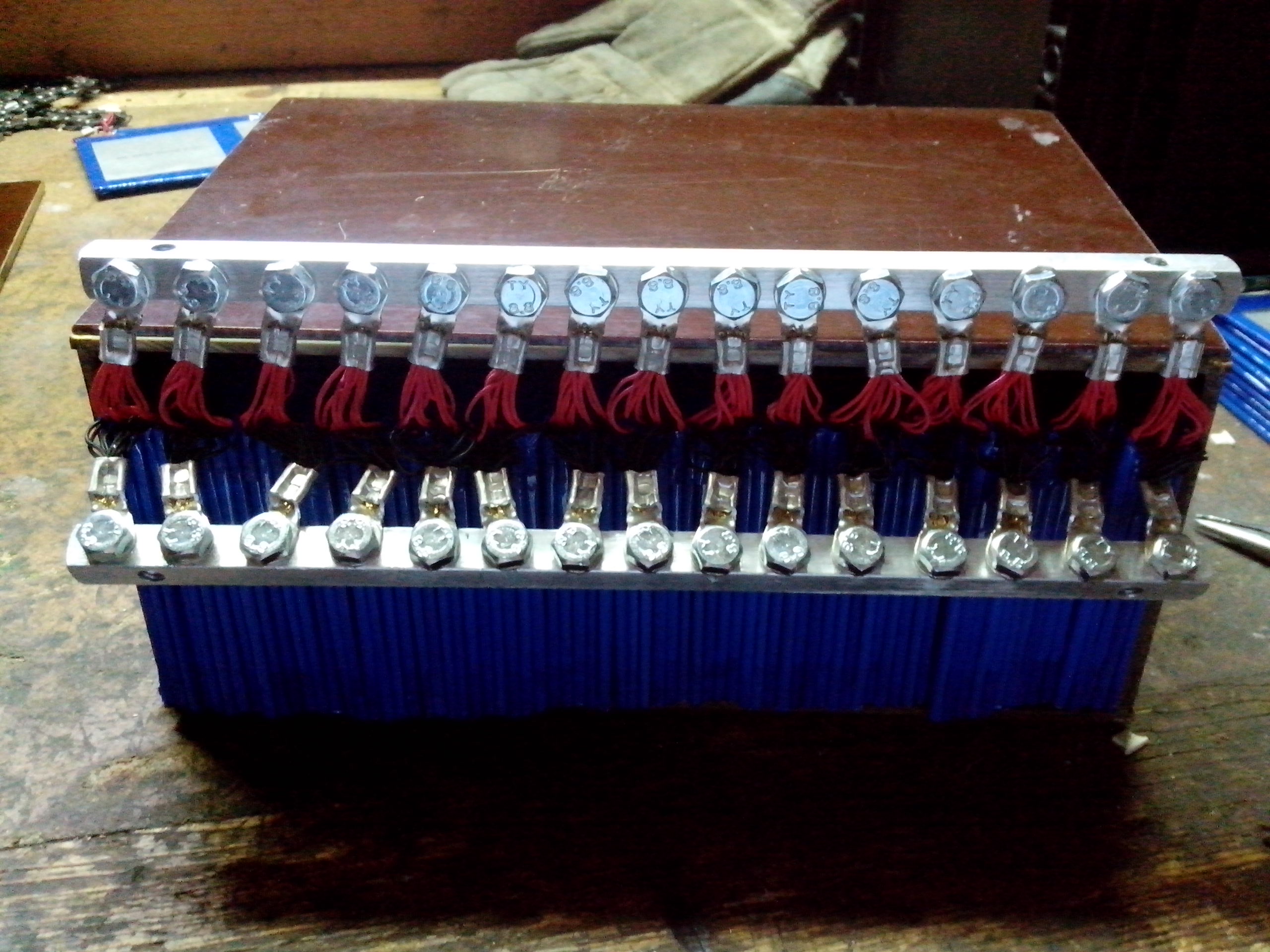

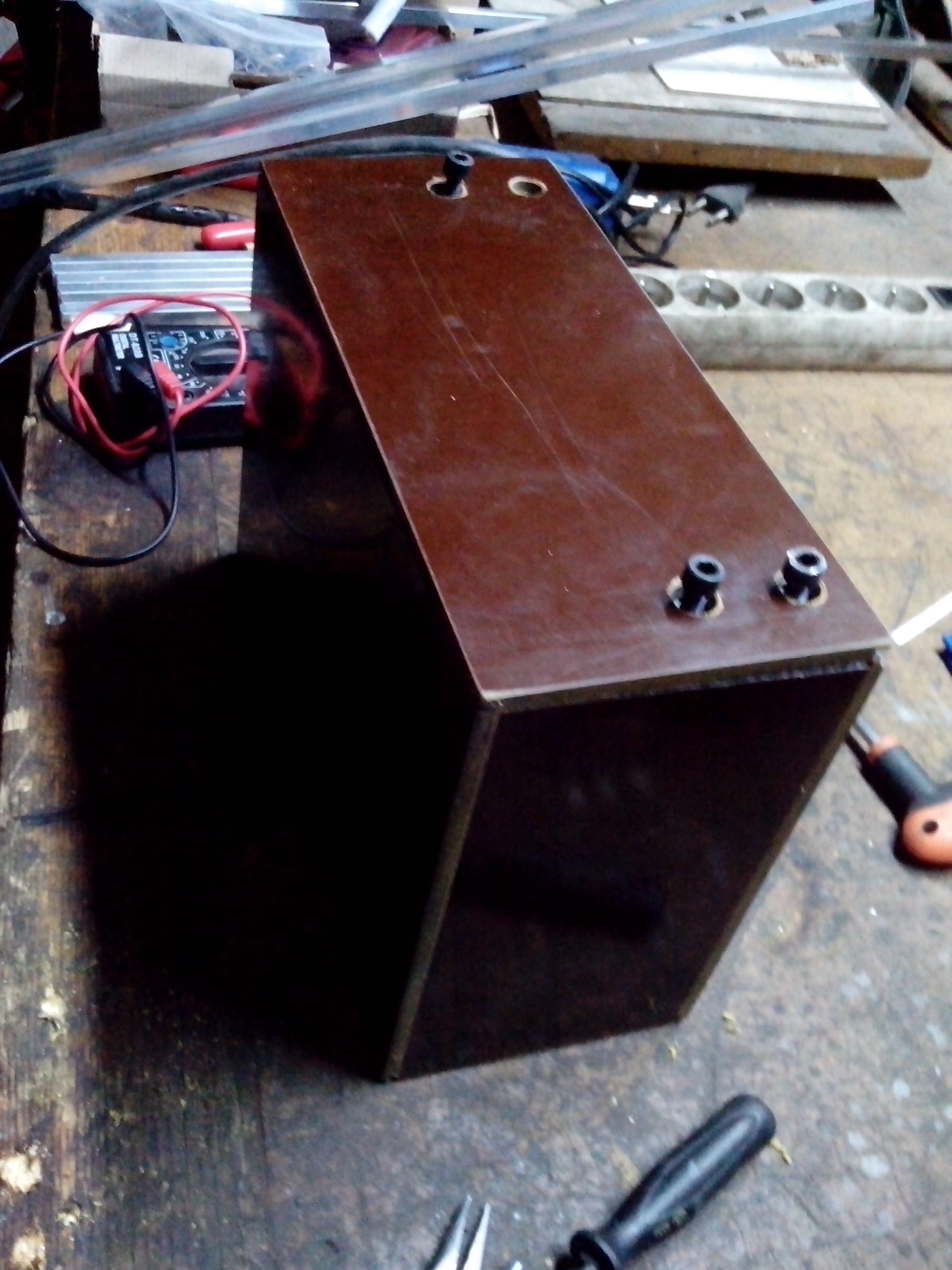

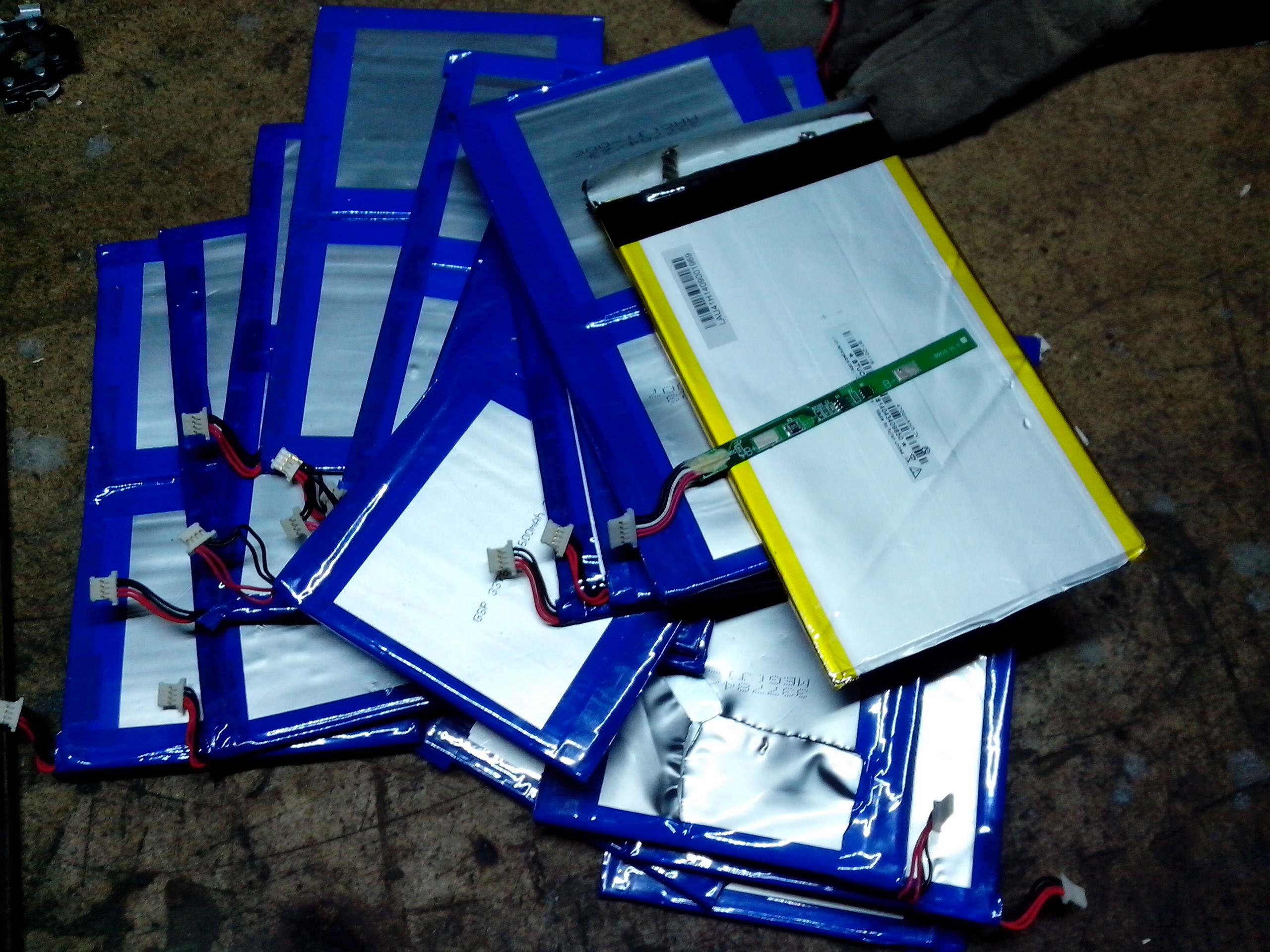

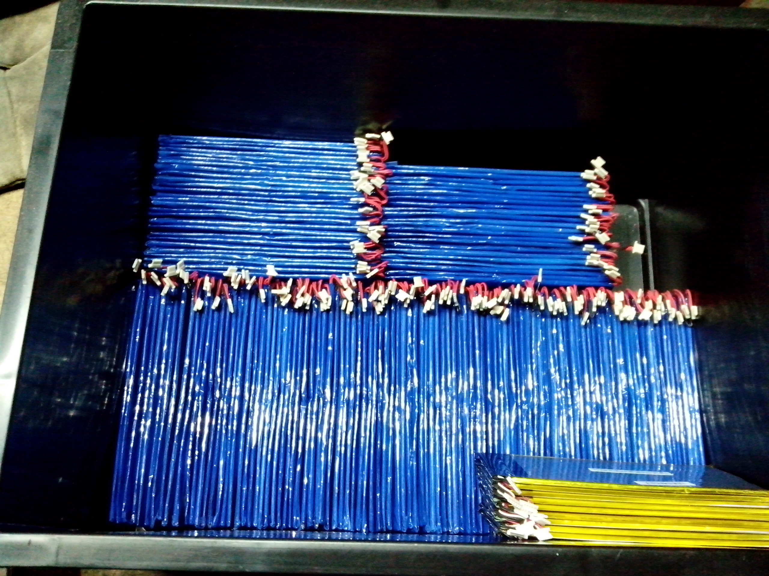

Tak v duchu:"Kdo si hraje nezlobí." sem dávám vlastní pokus výroby celé banky Li-ion.
Začal jsem prototypem, kdy si odzkouším výrobu komplet obalu,sběrnic,ochrany a ověřím energetické možnosti samotného článku.Buřty jsou sice kompaktní,ale díky svému tvaru mrhají prostorem a špatně se skládají do celků.Použil jsem tedy prismatické články 4,6A/3,7V.
Cílem bude banka 18-19kWh s max. napětím 60V. Maximální napětí článku chci provozovat na 4V,což vede k výrobě 15 ks/345A.Jako obal jsem použil pertinax 5mm,z kterého jsem udělal krabičku se zámky(pero drážka),které jdou lepit a víko se jen nasadí a zajistí (amerikou) pro možnou výměnu a kontrolu jednotlivých článků.Tedy pokud by se něco nečekaného stalo uvnitř,vždy se tam dostanu.
Články mají v sobě zabudovanou přepěťovou ochranu a z ní vedou 2+2 vodiče,tato ochrana bude ponechána,při přetížení odpojuje článek a jistí jej před výbuchem
Združil jsem 5ks k sobě za pomocí lisovacích oček a tak vytvořil 15 celků co se připojí na společnou AL 10x10mm sběrnici za pomoci šroubů M6,tedy celkem 75ks článků v jedné baterce a to selé x15 uffffff
Baterky se budou spojovat v podélném směru,protože jsou takto vyskládané a protože to zapojení sběrnice jinak neumožňuje.Proto jsou přípojné závity na obou stranách víka a propojky se budou dávat pod 45° z jedné baterky na druhou v rozích.Na druhý volný závit se dá pak pověsit cokoli dalšího(balancéry,celllogery atd).Každopádně se musí v tomto směru stlačit proti nafukování.
Takže jeden na zkoušku vytvořen,nyní projde pár cykly přez nabíječku,ať vím na čem budu.Ještě bych rád dovnitř umístil palič proti přepětí,kdyby to šlo nad 4,2V a odvětral dno s víkem dírkama v místě mezi sběrnicemi,ale čuchám problémy s teplotou.Baterky by musely být podložené,kvůli průtoku vzduchu k dírkám ve dně,ještě zvážím pro a proti. Zatím vše,domácímu bastlení zdar.
