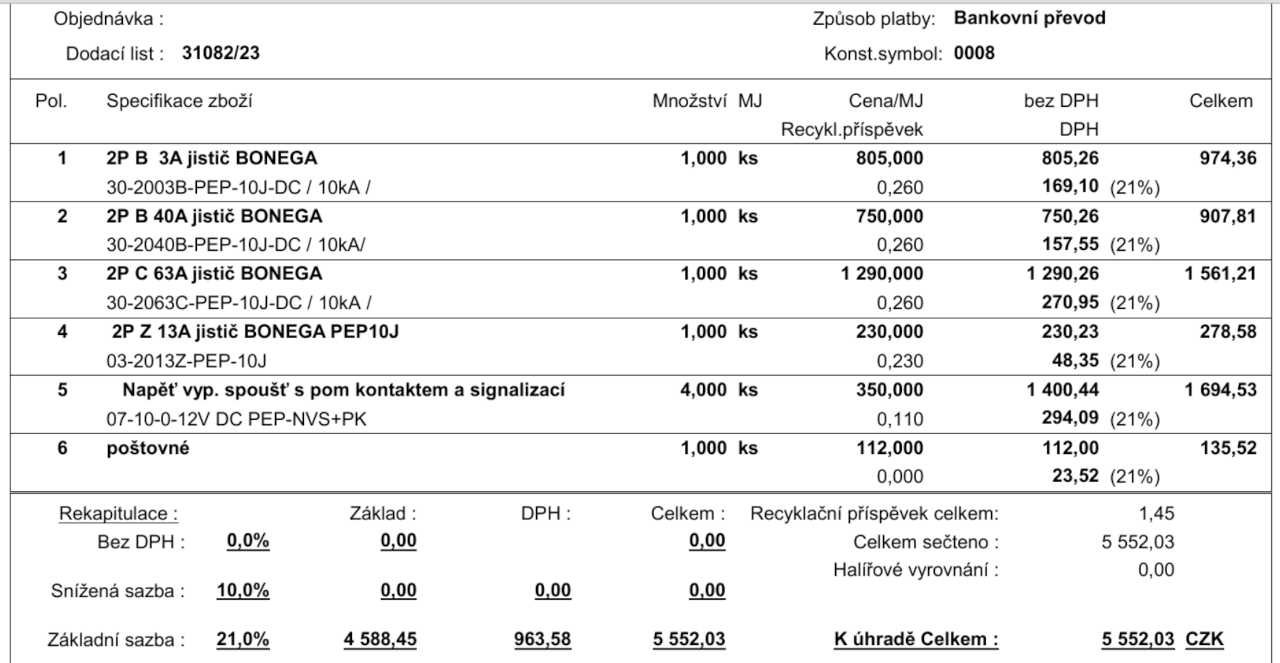

Udělal jsem nákup u Bonegy, příjemný zážitek. Sháněl jsem po e-shopech, nikde nic, všude jen 1P AC nebo 3P AC (asi mají všichni doma cirkulárky nebo co) ;¨. Napsal jsem do Bonegy skoro zoufalý dopis a co chci. Dtruhý den volala paní a chtěla se ujistit, zda vím, co chci
že prý tyto věci ani oni nemají skladem a musí je zadat do výroby. Ujistil jsem paní, že vše je správně a že opravdu chci, co píšu. Paní trochu v rozpacích se omlouvala, že ta výroba bude trvat, že to bude asi až za týden
(já čekal, že řekne půl roku).
Za den nebo dva paní zase volala, že ve výrobě si pospíšili a že když jí pošlu peníze, že za hodinu jde na poštu, tak že mi to pošle. Poslal jsem peníze a potvrzení z banky, paní opravdu poslala a za den či dva jsem měl vše doma.
Vše s vyrážecími cívkami na 12V s pomocnými kontakty; reálně to dokáže vypnout už při 5V, ale spolehlivě tak 8V. Těch 12V je pořádná šlupa, nutno připojit přes rozpínací kontakt, jinak to žere asi 15W a to by ta cívka dlouho nevydržela.
Zatím jsem odzkoušel jen 3A jističe do zkratu přímo na regulovaný zdroj. Vybavovaly přesně jak mají. Ano, stálo to více než na Alí, ale doufám, že je bezpečno a mám z toho radost.
Teď to ještě namontovat, když už mám nakoupeno.
B 3A je na stepdown měnič na napájení všelijakých chytrostí
B 40A je na panely
C 63A je na měnič (3kW, 48V)
Z 13A je na AC, zkratová spoušť má zabrat při 26A tedy přesně v maximálním krátkodobém přetížení měniče (6kW, Epever)
A samozřejmě doporučuji Bonegu. Jestli mě s tou výrobou houpali a měli vše skladem nebo ne je celkem fuk, ale dokázali ve mně vzbudit i radost z nakupování
B 40A je na panely
