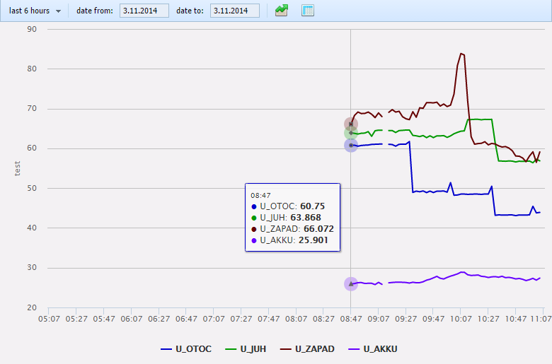

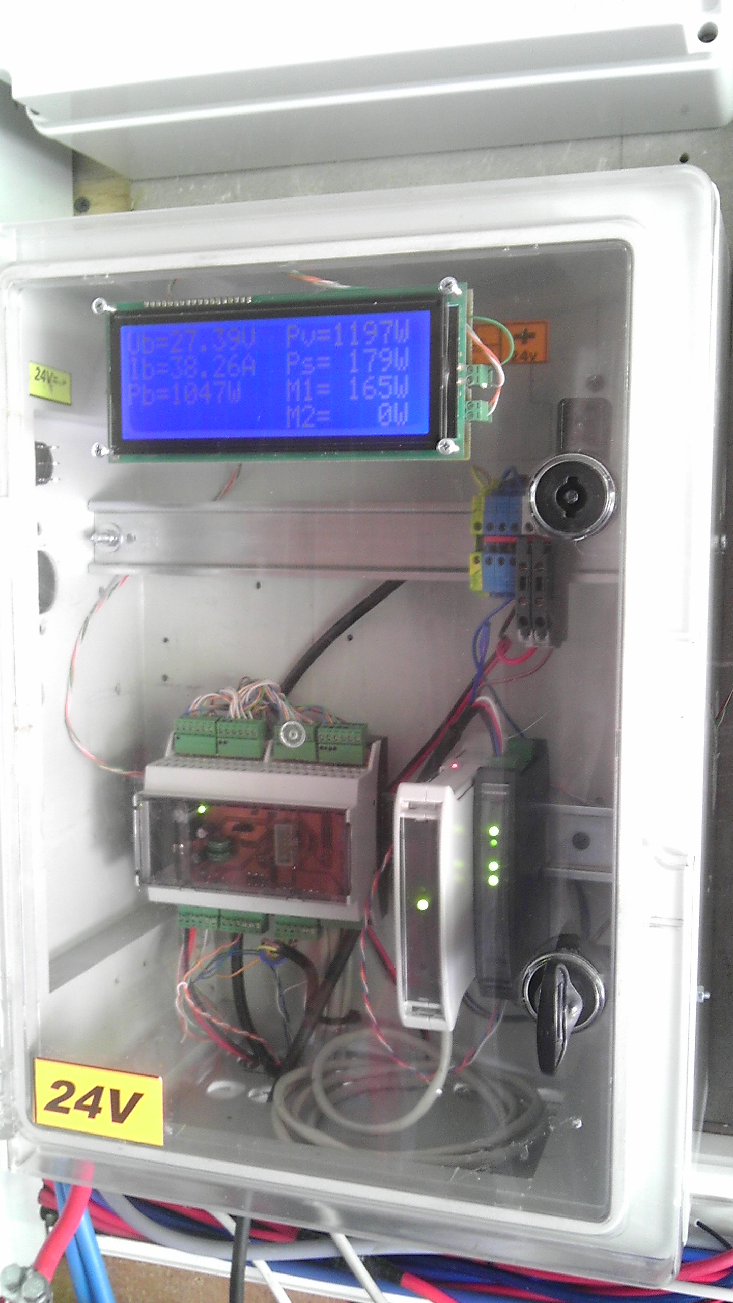

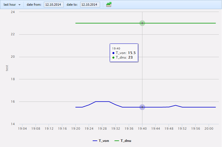

Vlavo stare meranie (stale v prevadzke) vpravo nove meranie (testovacia prevadzka - zbieranie realnych udajov) Momentalne je v systeme jeden meraci modul z ktoreho su data posielane na externy server nech mame nejake realne udaje na ktorych sa bude ladit vizualna stranka celeho systemu (grafy, zobrazovanie hodnot, nastavovacky, ...)
Cez noc to nechame merat teplotu rozvadzaca a vonkajsiu teplotu vid. graf a postupne budeme zapajat meranie prudov a napati.
Po otestovani sa moze system smelo rozsirit na terajsie meranie 10x prud, 4x napatie, 2x teplota, + nejake I/O

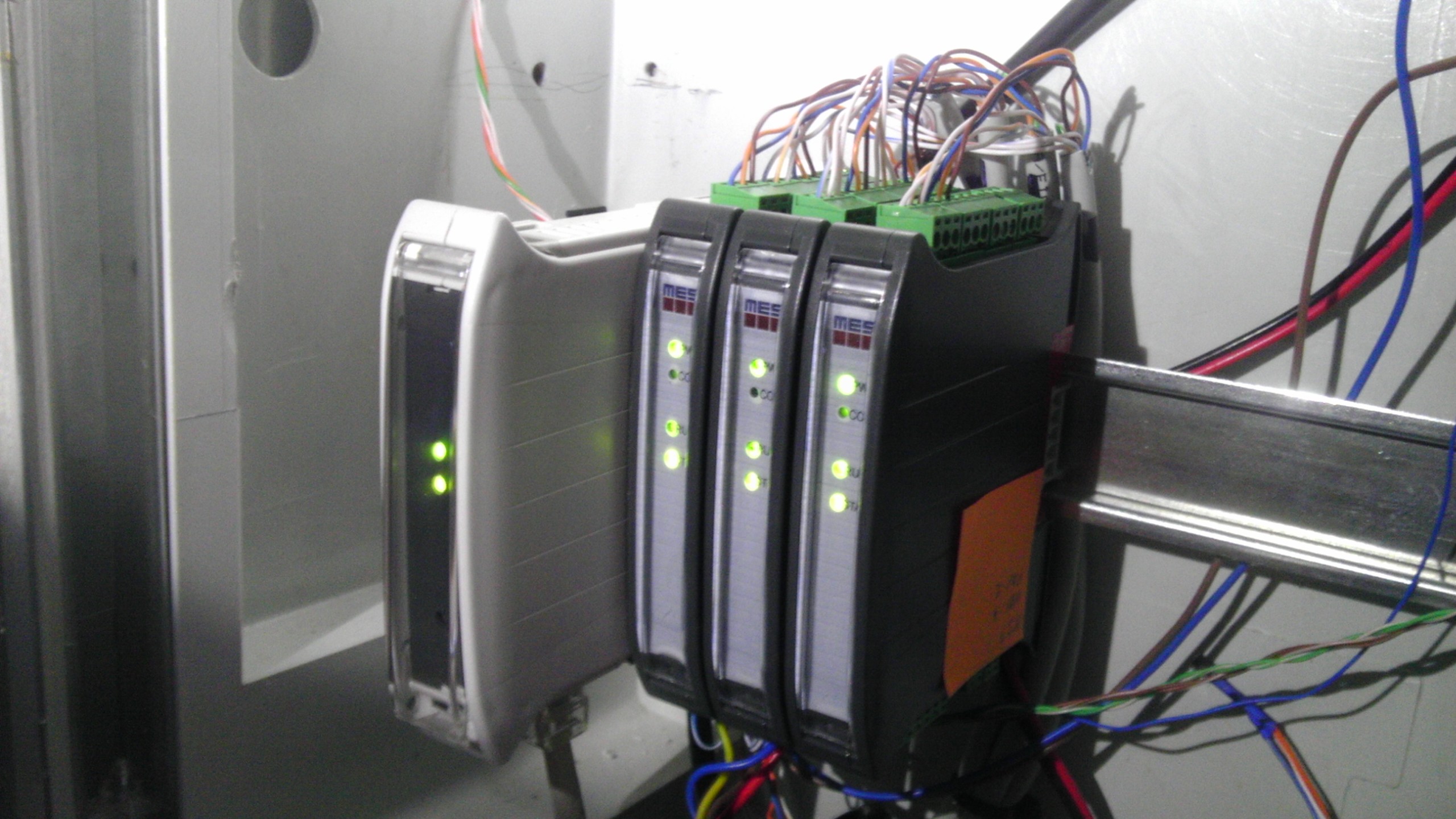

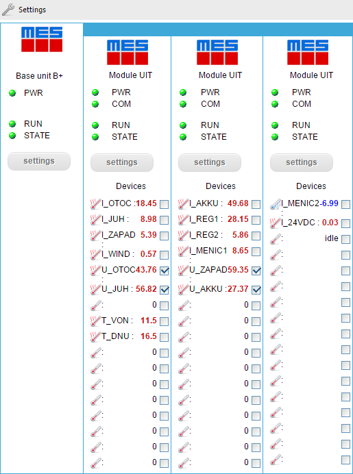

Konecne som sa cez vikend dostal k Dedovi2 a nainstaloval tam dalsie moduly na meranie prudu, napatia a teploty. Takze sme meracie body prudov a napati prehodili zo stareho merania na nove - modularne
Momentalne sa meria 10x prud, 4x napatie a 2x teplota. Ako poznám Deda2 tak urcite sa to este bude rozsirovat a menit
Nove meranie s tromi modulmi (fotka je trochu nekvalitna lebo sme koncili uz skoro za tmy
) Moduly zapojene na zbernicu s aktualnymi hodnotami a nastaveniami v testovacej prevadzke
Kedze este bolo potrebne urobit nejake nastavenia a zmeny v systeme tak meranie som spustil az dnes rano a uz tu mame nejake hodnoty V priebehu tyzdna sa este budu robit zmeny v nastaveniach a grafoch na webe takze pribudnu aj vypocty pre vykony, spocitavanie zhodnych velicin a podobne
